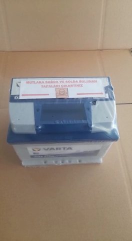

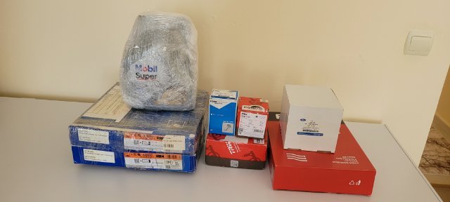

Emre Usta 23 Haziran 2023 Yazar Paylaş 23 Haziran 2023 10 bin bakimi gelmeden malum piyasa fiyatlari artmadan n11 kuponlariyla Ate on disk 2750 Mobil fe 5w30 dpf 505 Trw Ön Fren balata 669 Trw Arka Fren Balata 505 Ford Otosan Yag Filtresi 100 Ford Otosan Mazot 350 Filtron Hava Filtresi 170 Varta Aku 80 ah 2750TL aralik uretim aldim. Hepsini 1 hafta once siparis ettim.Suan fiyatlarina zam gelmistir. 3 Yorum bağlantısı

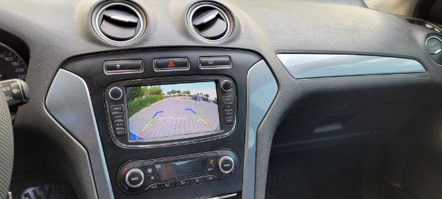

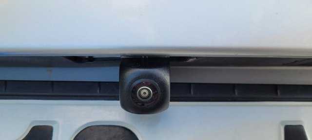

Emre Usta 27 Haziran 2023 Yazar Paylaş 27 Haziran 2023 Arac geri gorus kamerasini balik gozu ile degistirdim.daha onceki duz goruntu idi simdiki170 derece cinden 620 liraya vergi dahil aldim plaka isigi yerine takiliyor. 1 Yorum bağlantısı

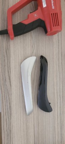

Emre Usta 25 Temmuz 2023 Yazar Paylaş 25 Temmuz 2023 Kapi kollarini piano black kapladim.Boyayinca belli bir sure sonra boyada vernik catlamasi oluyor diye boyle bir yontem sectim. 2 Yorum bağlantısı

Onur Oflaz 7 Ağustos 2023 Paylaş 7 Ağustos 2023 Emre Usta yazdı: Arac geri gorus kamerasini balik gozu ile degistirdim.daha onceki duz goruntu idi simdiki170 derece cinden 620 liraya vergi dahil aldim plaka isigi yerine takiliyor. Güzel günlerde kullanın. Multimedyanın markası nedir? Trim sesi oluştu mu montaj sonrası? Yorum bağlantısı
Emre Usta 9 Ağustos 2023 Yazar Paylaş 9 Ağustos 2023 Fatih Karaa yazdı: Hocam benim halojen ler önümü göstermiyor far kirli ve iç yansıtmada biraz solmuş dedğiniz led farı alıp direk taksam sizce faydası çok olur mu yoksa far mı temizleteyim Farin icini temizleyebilirsiniz led konusunda stark macro tavsiye ederim.ancak far ic yansitmalari soluksa bi led projektor takmanizi tavsiye ederim. Onur Oflaz yazdı: Güzel günlerde kullanın. Multimedyanın markası nedir? Trim sesi oluştu mu montaj sonrası? Trim sesi olusmadi.cin tabanli androidlerin hepsi ayni ayni kalitede ve ayni ureticiden cikma sadece marka etiketi farkli.2gb 32gb hafizali model.trim sesi olusacak bir durum soz konusu olmuyor. Yorum bağlantısı

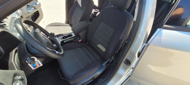

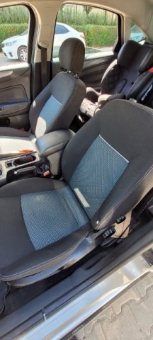

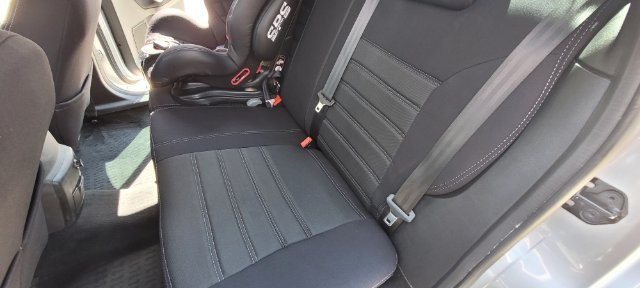

Emre Usta 27 Ağustos 2023 Yazar Paylaş 27 Ağustos 2023 Fiestada kullandigim Otom marka koltuk kilifindan bu sefer araca özel mondeo icin aldim.Birebir uyum sagliyor.Fiyat olarak 3600 liraya geldi. 1 Yorum bağlantısı

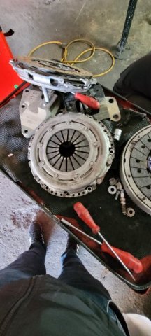

Emre Usta 13 Eylül 2023 Yazar Paylaş 13 Eylül 2023 Z rotlar ,rotbasları,Baski balata ve volant degisimi yaptim. Yorum bağlantısı
Emre Usta 13 Eylül 2023 Yazar Paylaş 13 Eylül 2023 (düzenlendi) Çağlar Bayur yazdı: volantta hafifletme yapıldı mı Herhangibir islem yapilmadi.eski cikan bayagi oynuyordu.suan kavrama duzeldi.degisim oncesi titreme vardi. 13 Eylül 2023 tarihinde Emre Usta tarafından düzenlendi Yorum bağlantısı

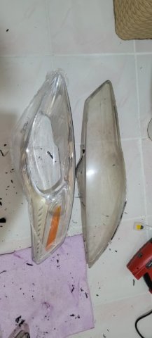

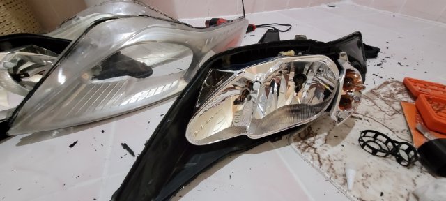

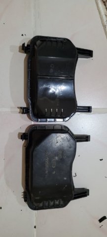

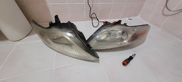

Emre Usta 15 Eylül 2023 Yazar Paylaş 15 Eylül 2023 Far kapagi kirikti yirtdisindan 250 liraya aldim.far camlari parlatsamda sararma gecmedi.far camlarini kargo dahil 2 bin liraya aldim.farlari sökup temizledim.farlari yapistirdim.arac uzerinde fotolar kuruduktan sonra gelecek.Eski far camlarini resimlere ekledim 4 Yorum bağlantısı
Çağlar Bayur 15 Eylül 2023 Paylaş 15 Eylül 2023 hazır açılmışken mercek fena olmazdı içine Yorum bağlantısı
Emre Usta 15 Eylül 2023 Yazar Paylaş 15 Eylül 2023 Çağlar Bayur yazdı: hazır açılmışken mercek fena olmazdı içine Ford fiestaya bi led projektor takmistim ancak uzerindeki yeni seri stark macro ledler cok iyi olunca gerek duymadim.aydinlatmasindan memnunum. 1 Yorum bağlantısı

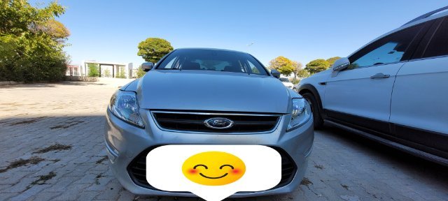

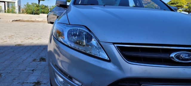

Emre Usta 15 Eylül 2023 Yazar Paylaş 15 Eylül 2023 Buda 6 saat sonra arac uzerindeki hali 4 Yorum bağlantısı

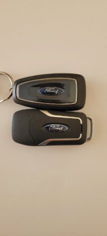

Emre Usta 21 Eylül 2023 Yazar Paylaş 21 Eylül 2023 Yedek anahtarin kabini degistirdim.Ford Fiestada degistirmistim.Gorunus olarak daha iyi oldugunu dusunuyorum.Anahtar genel olarak ağır.Eski anahtarin ucu direkt oluyor.Yurtdisindan vergi kargo dahil 253 ₺ye geldi.115 ₺ anahtar maliyeti gerisi vergi kargo malesef ? 3 Yorum bağlantısı
Ü.Emre Kartal 21 Eylül 2023 Paylaş 21 Eylül 2023 Emre Usta yazdı: Yedek anahtarin kabini degistirdim.Ford Fiestada degistirmistim.Gorunus olarak daha iyi oldugunu dusunuyorum.Anahtar genel olarak ağır.Eski anahtarin ucu direkt oluyor.Yurtdisindan vergi kargo dahil 253 ₺ye geldi.115 ₺ anahtar maliyeti gerisi vergi kargo malesef ? Aynısını ben de 4 senedir kullanıyorum. Tek olumsuz yanı arkasındaki logo etiketi. Soyuldu gitti dümdüz kaldı Yorum bağlantısı
Emre Usta 21 Eylül 2023 Yazar Paylaş 21 Eylül 2023 Ü.Emre Kartal yazdı: Aynısını ben de 4 senedir kullanıyorum. Tek olumsuz yanı arkasındaki logo etiketi. Soyuldu gitti dümdüz kaldı Orjinal logo yapistirdim.silinme olmuyor.ustunde gelen soyuluyor malesef. Yorum bağlantısı
Ü.Emre Kartal 21 Eylül 2023 Paylaş 21 Eylül 2023 Emre Usta yazdı: Orjinal logo yapistirdim.silinme olmuyor.ustunde gelen soyuluyor malesef. Orjinal anahtardakini çıkarıp aktardınız sanıyorum. Biraz zor çıkan bir şey gibi duruyor ben uğraşmadım pek Yorum bağlantısı
Emre Usta 21 Eylül 2023 Yazar Paylaş 21 Eylül 2023 Ü.Emre Kartal yazdı: Orjinal anahtardakini çıkarıp aktardınız sanıyorum. Biraz zor çıkan bir şey gibi duruyor ben uğraşmadım pek Igne ile cikiyor fön makinesiyle iyice ısıtın önce.sonra hemen kalkiyor.yeni anahtara pattex ile yapistiriyorsunuz.☺️ 2 Yorum bağlantısı

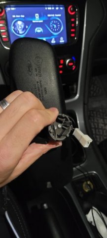

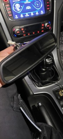

Emre Usta 30 Ekim 2023 Yazar Paylaş 30 Ekim 2023 Ebay dan karartmali ayna siparisi verdim.14 euro malzeme, 26 euro kargo= toplam 40 euroya siparis verdim.gumruk 150 lira cikti.toplam 1340 liraya geldi.Turkiyede ayni mala 3bin 4bin lira fiyat ceken oldu.Sokete takinca direkt calisiyor. 6 Yorum bağlantısı
Ali ÖZCAN 4 Kasım 2023 Paylaş 4 Kasım 2023 Emre Usta yazdı: Far kapagi kirikti yirtdisindan 250 liraya aldim.far camlari parlatsamda sararma gecmedi.far camlarini kargo dahil 2 bin liraya aldim.farlari sökup temizledim.farlari yapistirdim.arac uzerinde fotolar kuruduktan sonra gelecek.Eski far camlarini resimlere ekledim Far camlarını nasılsın söktünüz, ben de far camlarını söktürüp içine Angel tarzı şed takacaktım,Van daki usta bunun far camı sökülmez dedi Yorum bağlantısı
Emre Usta 6 Kasım 2023 Yazar Paylaş 6 Kasım 2023 Ali ÖZCAN yazdı: Far camlarını nasılsın söktünüz, ben de far camlarını söktürüp içine Angel tarzı şed takacaktım,Van daki usta bunun far camı sökülmez dedi Ford grubunun farını sökmeye alistim acikcasi ford fiesta aracimda öğrendim.eliniz yatkin ise ısı tabancası ile açıyorsunuz.2 far camini 1 saatte tamamen açabiliyorum.Daha önce far açmadiysaniz sökemezsiniz.Far yapiskanlari iyi ısınmazsa çıkmıyor.Far camı zorlamaya gelmiyor.Kolayca cam çatliyor.Angel yerine kayan led takmanizi tavsiye ederim.angel araci mondeoda basitleştirdiğini düsünuyorum.youtube kanalimda fiestaya yaptim fikir sahibi olursunuz. https://youtube.com/shorts/FlRcd8nwkdI?feature=shared 2 Yorum bağlantısı
Ali ÖZCAN 6 Kasım 2023 Paylaş 6 Kasım 2023 Emre Usta yazdı: Ford grubunun farını sökmeye alistim acikcasi ford fiesta aracimda öğrendim.eliniz yatkin ise ısı tabancası ile açıyorsunuz.2 far camini 1 saatte tamamen açabiliyorum.Daha önce far açmadiysaniz sökemezsiniz.Far yapiskanlari iyi ısınmazsa çıkmıyor.Far camı zorlamaya gelmiyor.Kolayca cam çatliyor.Angel yerine kayan led takmanizi tavsiye ederim.angel araci mondeoda basitleştirdiğini düsünuyorum.youtube kanalimda fiestaya yaptim fikir sahibi olursunuz. https://youtube.com/shorts/FlRcd8nwkdI?feature=shared Değerli yorumun için teşekkür ederim Emre kardeşim.Benim ısı tabancanın yok. Van da far işi yapan birine gittim.şöyle baktı, bunun yapıştırıcısı çok sert, erimez, yumuşamaz,cam çatlar,kırılır vs.açıkçası cesaret edemedi,Usta da,yanımda ustasına sordu,o da açma demiş,öylelikle kaldı,sırf bu iş bilmezler yüzünden ısı tabancası alacağım, Angel konusu da, sizin de dediğiniz gibi, kaliteli kristal sıralı led, hem kayar,hem gündüz farı gibi,yani öyle BMW gibi değil. Yorum bağlantısı
Emre Usta 6 Kasım 2023 Yazar Paylaş 6 Kasım 2023 Ali ÖZCAN yazdı: Değerli yorumun için teşekkür ederim Emre kardeşim.Benim ısı tabancanın yok. Van da far işi yapan birine gittim.şöyle baktı, bunun yapıştırıcısı çok sert, erimez, yumuşamaz,cam çatlar,kırılır vs.açıkçası cesaret edemedi,Usta da,yanımda ustasına sordu,o da açma demiş,öylelikle kaldı,sırf bu iş bilmezler yüzünden ısı tabancası alacağım, Angel konusu da, sizin de dediğiniz gibi, kaliteli kristal sıralı led, hem kayar,hem gündüz farı gibi,yani öyle BMW gibi değil. Erimez diyenler ugrasmak istemiyor.Biraz sabir işi.yapmak istemedikten sonra bahane bulan cok olur. 4 adet 2022 model 3 ay lastikleri 9600 liraya aldim.Continental 215 55 16 Ts 860 model.Kar gelmesini bekliyorum. Yorum bağlantısı
Çağlar Bayur 6 Kasım 2023 Paylaş 6 Kasım 2023 kışın 2 gün kalorifer üstünde bekletip sonra saç kurutma makinesi ile açtım hep, bez eldiven lazım ama biraz sıcak oluyor uzun sürüyor işlem zaten ucundan biraz ayrıldımı sonrası çok kkolay Yorum bağlantısı
