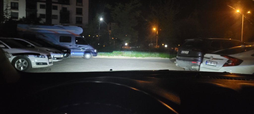

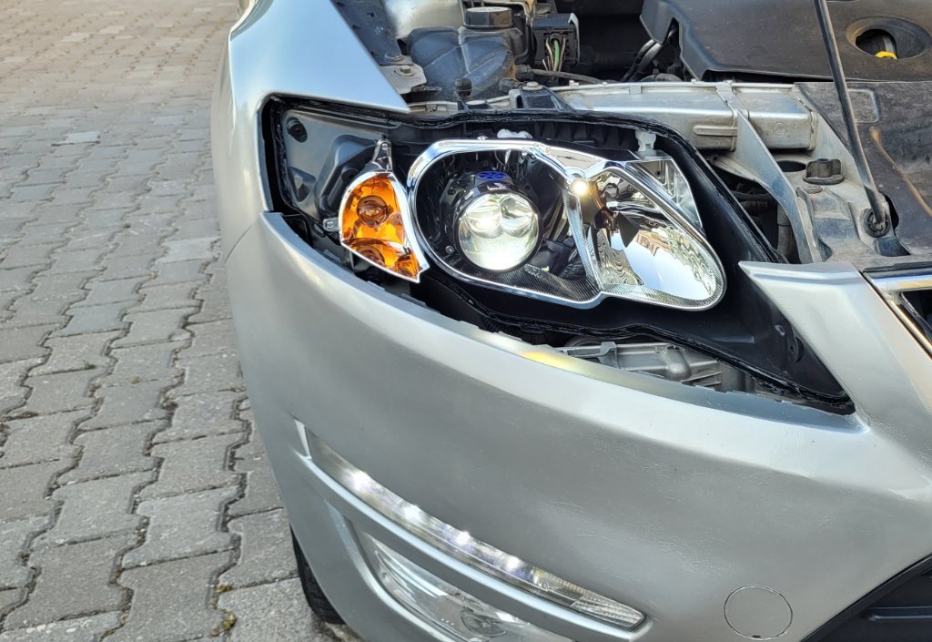

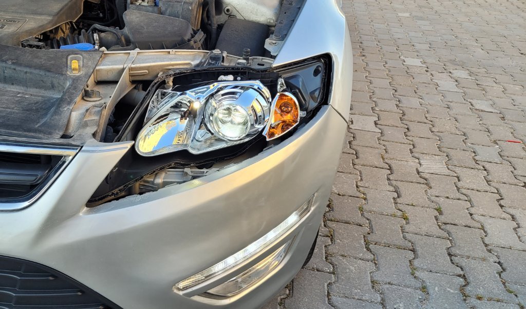

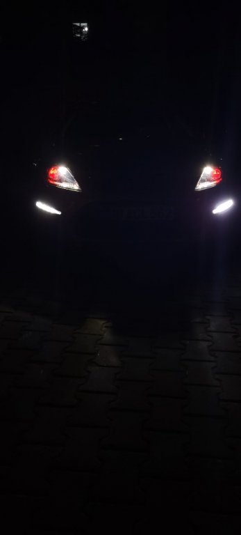

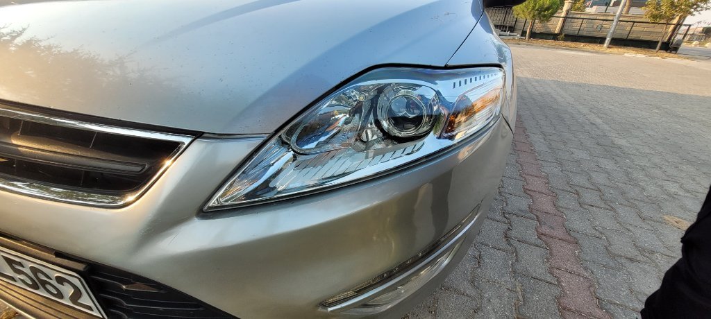

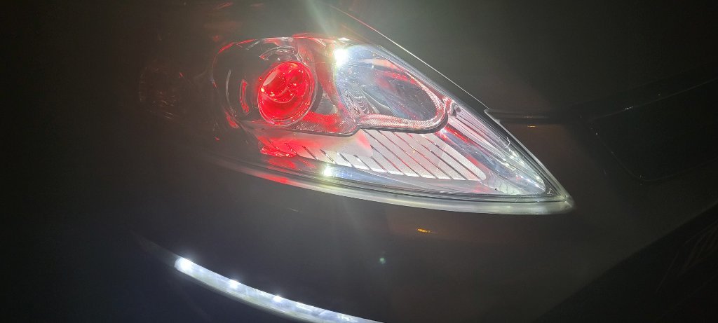

Emre Usta 19 Mayıs Yazar Paylaş 19 Mayıs Yeni Tüvturk Led far muayene sorunu nedeniyle Bi led lazer projektor mercek takmaya karar verdim. Femex p80 modelini tercih ettim.Aliexpress gumruk nedeniyle artik alim yapamadigimdan Turkiyeden almak zorunda kaldim. yaklasik 30 dk 2 farın camını sökmesi sürdü. Geri fari toplaması mercek montaji ve araç üzerinde far ayari 1.5 saatimi aldi. 7 Yorum bağlantısı
Görkem Karakaş 20 Mayıs Paylaş 20 Mayıs Çok çok iyi görünüyor. Güle güle kullanın. Bi ledin akıbeti ne olacak acaba vizelerde. Yorum bağlantısı
Emre Usta 20 Mayıs Yazar Paylaş 20 Mayıs Görkem Karakaş yazdı: Çok çok iyi görünüyor. Güle güle kullanın. Bi ledin akıbeti ne olacak acaba vizelerde. Ford fiesta aracimdada ayni islemi yapmistim.Vizeden Sorunsuz geciyor.Önemli olan ışığın kesilme cizgisinin olmasi. Yorum bağlantısı

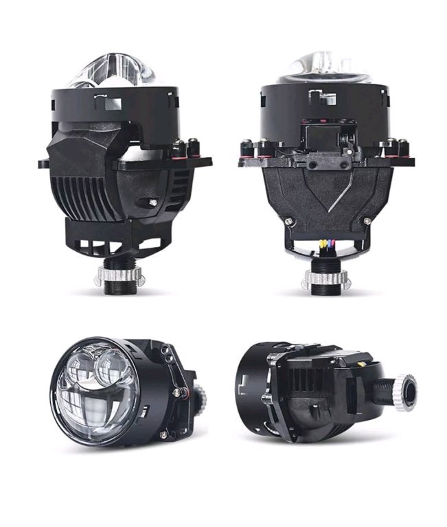

Çağlar Bayur 21 Mayıs Paylaş 21 Mayıs Emre Usta yazdı: Femex p80 modelini tercih ettim. bu halojen h7 ampul yuvasına oturan tip mi? arkadan somunlu? Yorum bağlantısı
Emre Usta 21 Mayıs Yazar Paylaş 21 Mayıs Harun Kocaçalışkan yazdı: Sadece sensörü takmak yetiyor mu yoksa beyinden açmak mı gerekiyor? Convers ekrana ekstra yazilim atmaniz gerekiyor.sensoru direkt görmuyor.beyinden acmak yetmiyor sadece. Çağlar Bayur yazdı: bu halojen h7 ampul yuvasına oturan tip mi? arkadan somunlu? Ledlerin Arkasi vidali tip ampul yuvasina takip somun ile sıkıştırıyorsunuz. 2 Yorum bağlantısı

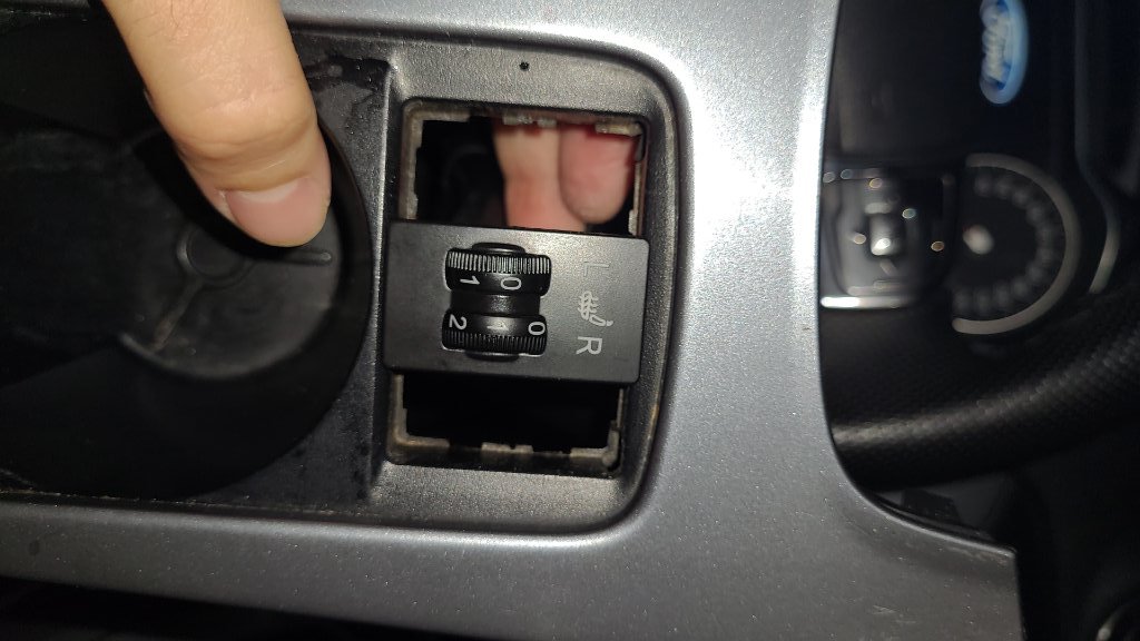

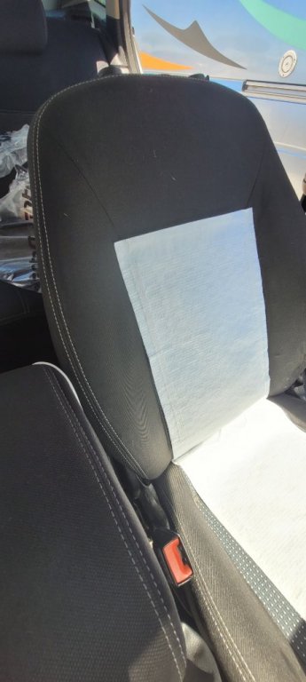

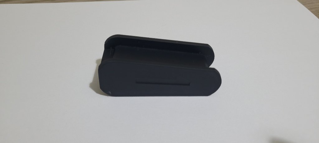

Emre Usta 21 Mayıs Yazar Paylaş 21 Mayıs Son projem icin malzemeler geldi.vites yanindaki bozuk para kismina 3D Yazicidan parca yaptirdim.Gümrükten gecmedigi icin parca parca siparis vermek zorunda kaldim. Sadece koltuk kilifinin altina pedleri koymak kaldi. 3 Yorum bağlantısı

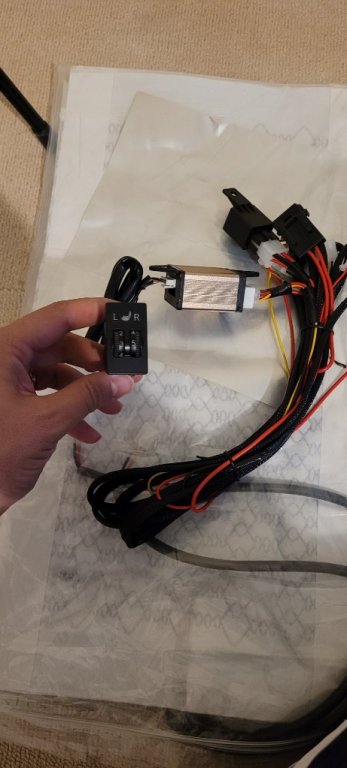

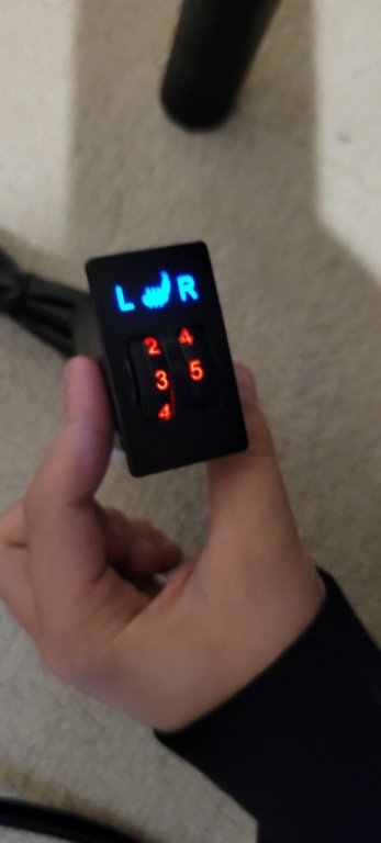

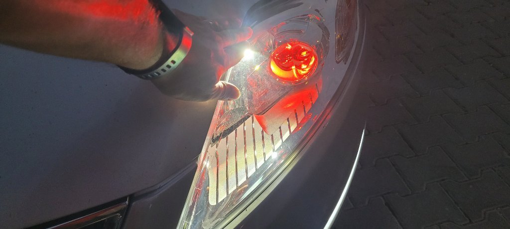

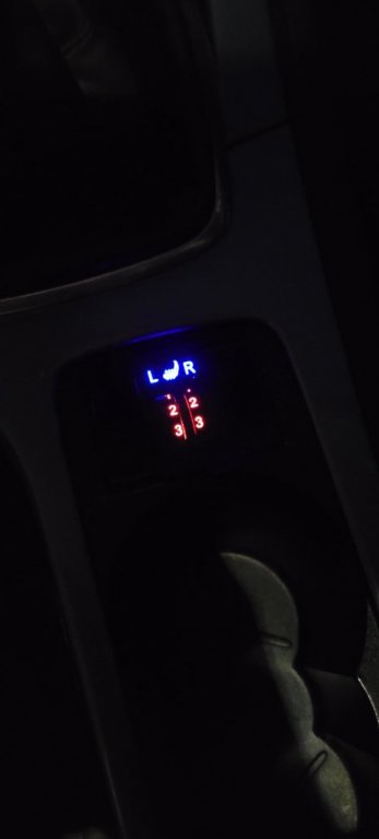

Emre Usta 17 Ağustos Yazar Paylaş 17 Ağustos Koltuk ısıtmaları hazır havalar iyiyken koltuk kiliflarini söküp yıkayıp montajini yaptim. Bi led projektoru tekrar yapmak icin fari actim.telefondan kontrollu rgb seytan gozu taktim.Her renk oluyor.istedigim zaman kapatabiliyorum. 7 Yorum bağlantısı

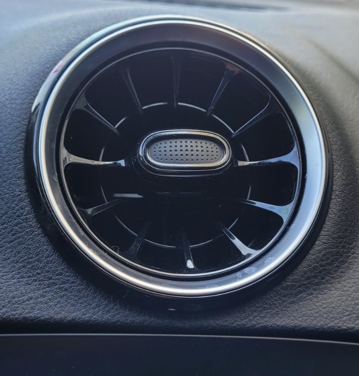

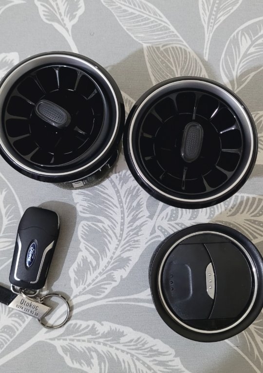

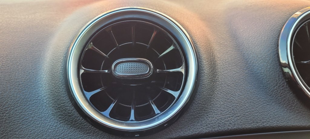

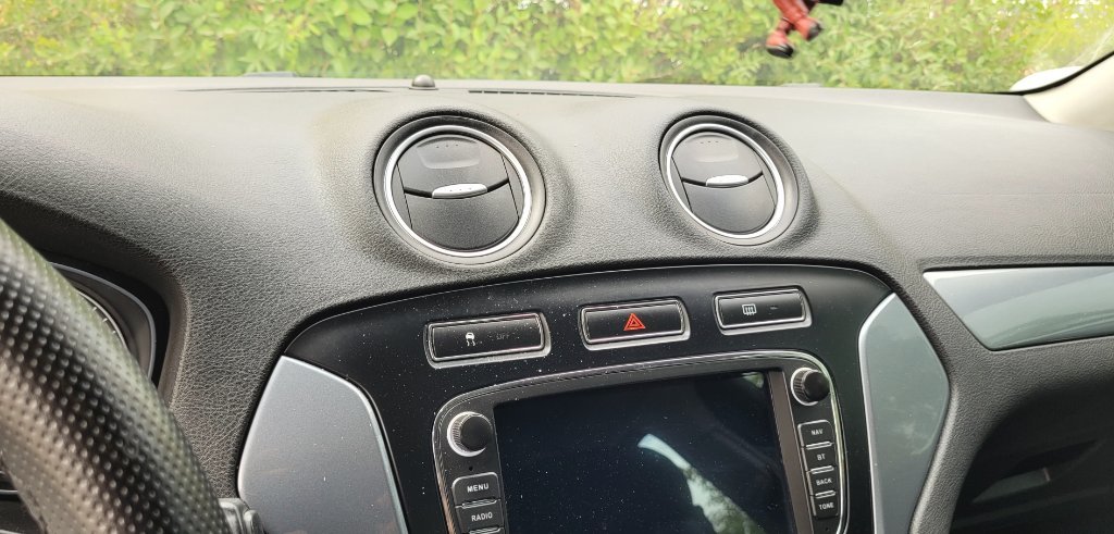

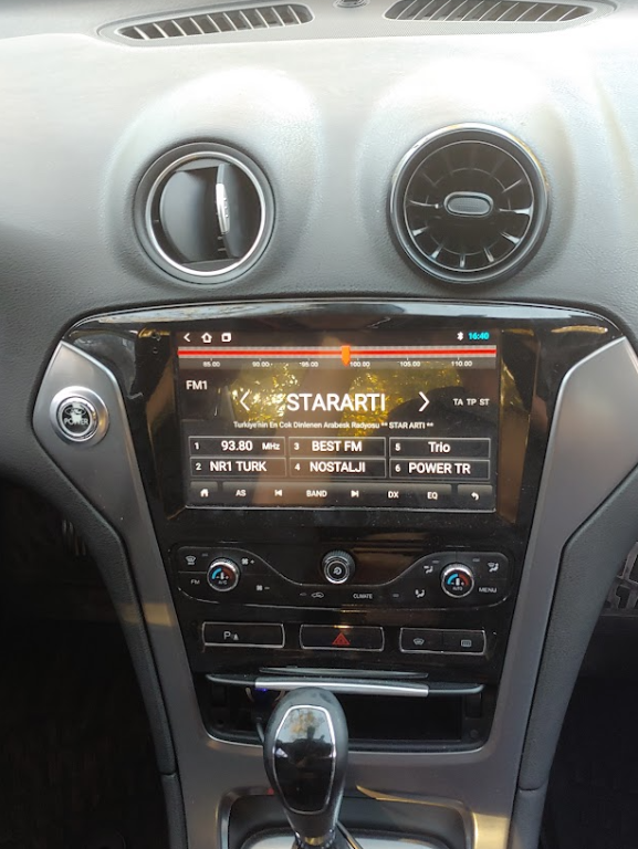

Emre Usta 8 Eylül Yazar Paylaş 8 Eylül Orjinal klima menfezlerinin ayaklari kirilip tamir ettim.Ancak sırayla zamanla sertlesip ic hareketi sağlayan plastikler kiriliyordu.Mercedes w447 nin klima menfezlerini aliexpressten vergi dahil toplam 3000 liraya geldi.gümrük sınırından dolayi 2 şer 2 şer siparis verdim.Boyut olarak uzun oldugu icin menfez boyunu kisaltip dremel ile kenarlarını taşlama yaptim. 7 Yorum bağlantısı
Emre Usta 8 Eylül Yazar Paylaş 8 Eylül Çağlar Bayur yazdı: çaplar aynı mıymış güzel olmuş Caplar ayni degil zimparaladim distan boydan kisalttim 6 1 Yorum bağlantısı
Emin Önal 9 Eylül Paylaş 9 Eylül Emre Usta yazdı: Caplar ayni degil zimparaladim distan boydan kisalttim Harika olmuş Görseli değiştiren böyle küçük dokunuşlar daha güzel bence. 1 Yorum bağlantısı
Harun Kocaçalışkan 10 Eylül Paylaş 10 Eylül Güzel olmuş ben de yaptım ama 3 tanesi duruyo daha yavaş yavaş yapıyom :S 8 1 Yorum bağlantısı
Ü.Emre Kartal 10 Eylül Paylaş 10 Eylül Harun Kocaçalışkan yazdı: Güzel olmuş ben de yaptım ama 3 tanesi duruyo daha yavaş yavaş yapıyom :S Güzel olmuş, yönlendiricinin sökülmesi nasıl? Çekince çıkacak gibi değil sanki. Hava kanallarını temizlemek için sökme düşüncem var. Belki hızımı alamayıp ben de değiştiririm Yorum bağlantısı
Harun Kocaçalışkan 10 Eylül Paylaş 10 Eylül Ü.Emre Kartal yazdı: Güzel olmuş, yönlendiricinin sökülmesi nasıl? Çekince çıkacak gibi değil sanki. Hava kanallarını temizlemek için sökme düşüncem var. Belki hızımı alamayıp ben de değiştiririm Çekince çıkıyor kenarlarından kastırarak. Ama bunu oraya oturtmak zor iş. Hem o havalandırma deliklerinde hem de bu yeni hava yönlendiricilerinde ciddi modifiye gerekiyor. 1 Yorum bağlantısı
Emre Usta 10 Eylül Yazar Paylaş 10 Eylül Ü.Emre Kartal yazdı: Güzel olmuş, yönlendiricinin sökülmesi nasıl? Çekince çıkacak gibi değil sanki. Hava kanallarını temizlemek için sökme düşüncem var. Belki hızımı alamayıp ben de değiştiririm Parmaklari sokup cekince cikiyor.parmak kalinsa yapamazsiniz.😀En kolayi çengel şeklinde çelik tel ile çekip çıkarmak Harun Kocaçalışkan yazdı: Güzel olmuş ben de yaptım ama 3 tanesi duruyo daha yavaş yavaş yapıyom :S Ilk denemem yarim saat.Kalan 3 tanesi 20 dk sürmedi takmak.Acemilik kalmadi 😀 2 Yorum bağlantısı

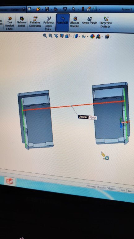

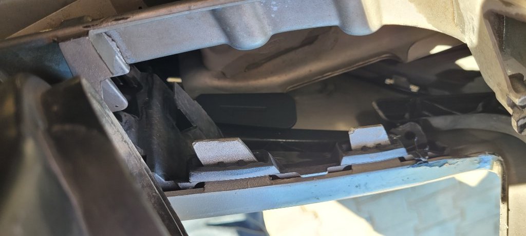

Emre Usta 11 Eylül Yazar Paylaş 11 Eylül (düzenlendi) Tampon dusuklugunu 3D yazicida parca yazdirip maliyeti 400 liraya geldi iki adet.far ile tampon arasinda yeri var takinca tampon boslugu kayboluyor. Ilk resim dusuk hali son resim duzelmis hali. 11 Eylül tarihinde Emre Usta tarafından düzenlendi 4 Yorum bağlantısı
Emre Usta 11 Eylül Yazar Paylaş 11 Eylül Çağlar Bayur yazdı: baskısı için çizim nasıl yapıldı Ruslardan cizimini buldum. 1 Yorum bağlantısı
