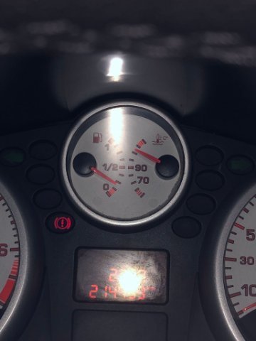

HOCAM OBD CİHAZINDA HARARET GÖSTERGEMDE 95 KEN HARARET CİHAZDA 106 DERECE GÖRÜNÜYOR KİME SORDUYSAM GÖSTERGEN DOĞRUDUR CİHAZLAR YANILTIR DİYOR NE YAPACAĞIMIZI ŞAŞIRDIK ARTIK
resim olarakta ekledim şimdi bi tık daha yukarıda oluyo keneara çekiyorum fan açıp 90 üzerindeki çizgiye düşrüyor
Termostat biraz düşük dereceli varsa takılabilir, ortasına delik falan açmaya kalkışmasın ustalar, geçici çözüm olur ama iyi bir şey değildir. Yokuş aşağı hararet düşüyor dediğiniz için bu dediğim..

mehmet abi ben ilk ona baktırdım acaba göstergemmi bozuk diye peugeot yetkili servise gittim pc bağladık pcde 105 derecede gösterirken benim aracaın göstergesi 95 gösteriyor 100 derece pcde benim aracımda 90 gösteriyor düşük bile gösteriyor o yüzden hararet müşürünü değiştirdim yine bişey değişmedi aynı değerleri gösterdi yine araç lpgli abi ama lpgde kullanmıyorum arka tanktan gazı kapattım lpg de binmiyorum araca , abi işin en ilginç kısmı şu araç stabil çalışırken boşta aracın hararet yükseliyo fan açıyo düşürüyo tabi 90 a düşmüyor 92-93 e falan düşüyor sıkıntı araç giderken yeteri kadar soğumuyor radyatör den başka akla gelen bişey kalmadı ama sanki onunlada sorun düzelmiycek gibi hissediyorum internette bi usta silindir kapak contasının su kanal deliklerini büyütüyordu bu motor için çözülemeyen hararetle ilgili öyle bi çözüm bulmuş yine olmazsa ona gitcem en son olarak
Bu detaylara çok takılma..
Çoğu araç, sürücü tedirgin olmasın diye hararet göstergesini oynatmaz.. 70-105 arasında gösterge sabit kalır. 70-105 arası oynaması da seyir halinde normaldir.
Rampa çıkarken zorlarsın 105 i görür.. Uzun bir rampa inersin 80 e düşer..
Fordlar böyledir mesela, C5 de böyle. Pejo da öyledir.
