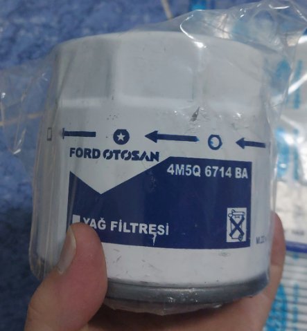

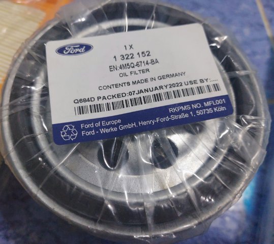

Herkese selamlar dostlar, ilk defa başıma gelen bir olayı sizlerle paylaşmak istiyoru. Ford Connect için n11 üzerinden komple filtre seti aldım, elime ulaştı ve adeta şok geçirdim. Fomoco'nun çakmasının olduğunu duymuştum ama Otosan filtrenin de çakması olduğunu ilk defa gördüm. Diyeceksiniz nasıl anladın, yağ filtresinin boyası reklamcıların bozuk ofsetleriyle basılmış gibi dağınık ve titremiş şekildeydi, ayrıca filtrede 9 delik vardı ki orjinal filtrede 6 delik bulunur, işin kötüsü delikler çapaklıydı yapan sahtekar hiç özen göstermemiş. Ama esas vurucu darbe etiketindeydi, filtre Otosan ama üretim Köln fabrikası😂. Fomoco olsa anlarım, ne zamandan beri Otosan'ı Almanya'daki fabrika üretiyor? (Ki kutusuz geldi, insan en azından sahte de olsa bi kutu yaptırır😅
Ayrıca polen filtresi de çakma çıktı, üzerinde "Ford Orijinal Yedek Parçası" yazıyor. hava filtresi orjinal dediler markasız muadil çıktı... Bu arada yağ filtresi adeta teneke konserve gibi hafifti, polen filtresi de elek gibiydi. Kısacası parçaları, ağırlıklarını bilmesem ayaküstü dolandırılacaktım. İade sürecini başlattım, hadi ucuza aldım dolandırıldım diyeceğim ama 300-400 bandındaydı fiyatı.
