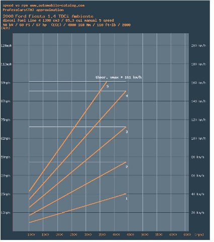

Bu araba son hızına 161 km olarak görünüyor. Oda içinde sadece şöför varken.

Boşta iken düz yolda aşağı yukarı 160-170'i görmelisiniz.
özgür çetinkaya
O zaman bu hız normal diyebiliriz sanırım...
Grafik 3500 devirde bitmiş. Motor 4500'e kadar taşıyor aracı
özgür çetinkaya
Anladım denemesini yapacağım.
