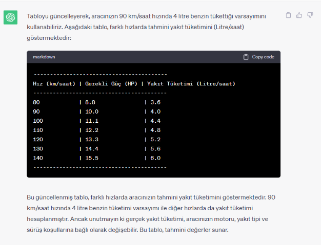

Düz yolda giderken yapılan tek iş rüzgar ve lastik sürtünmesi. Rampa çıkarken işin içine kinetik potansiyel enerji dönüşümü de giriyor. Kinetik enerji formülü: Ek = m.V²/2 yani hızın karesi ile orantılı artıyor gerekli enerji.  Hız 2 kat arttıkça enerji 4 kat artıyor argümanını bu yüzden kullanmıştır. Sizin dediğiniz gibi, süre de yarıya düştüğü için harcanan enerji aynı kalıyor gibi geliyor insana ama Servet abinin dediği gibi güç artıkça verim düşüyordur. 4 kat değildir tabi fark.
Düşük hızda:
1/2mv2 , tepede 1/2mv2+mgh
Fark mgh
Yüksek hızda:
1/2m4v2, tepede 1/2m4v2+mgh
Fark mgh
Yani hıza bağlı değil. Newton fiziği ile , sürtünme verim vs hesapta yok.
tarihinde Evren Erakçora tarafından düzenlendi

Yapılan iş = Enerji farkı.
evren bey de belirtmiş. Arabanın hızlı veya yavaşken rampa başı ile sonunda enerji farkı aynı.

Araba 2013 Renault Symbol.
Ağırlık 993 kilo
Rüzgar direnci : 0.35
Ön yüz alanı 2.18 m2
Kargo yükü 320 kilo
Şanzıman kayıpları %14
Lastik drenci: 0.010
Hız (km/saat) | Gerekli Güç (HP)
80            | 8.8
90            | 10.0
100           | 11.1
110           | 12.2
120           | 13.3
130           | 14.4
140           | 15.5
Via Chat GPT
q68b1oj8.jpg.4a8ce63964a456dfce097b1d7da0c699.jpg1xulif71.jpg.6c7397524c1cb5990d0fc4db0669adbc.jpg
Ayrıca Chat cgpt ye arabamın 90 km hızla 4 litre yaktığını söyledim. Bana bir tablo daha yaptı
Hız (km/saat) | Gerekli Güç (HP) | Yakıt Tüketimi (Litre/saat)
80            | 8.8               | 3.6
90            | 10.0              | 4.0
100           | 11.1              | 4.4
110           | 12.2              | 4.8
120           | 13.3              | 5.2
130           | 14.4              | 5.6
140           | 15.5              | 6.0
Chat gpt ye %3 eğimli tablo yap dedim .. onuda yaptı. Farkıda ekledi
Hız (km/saat) | Gerekli Güç (HP) | Yakıt Tüketimi (Litre/saat) | Eğim Farkı (Litre/saat)
80            | 12.5              | 5.83                       | 1.75
90            | 14.1              | 6.59                       | 1.99
100           | 15.7              | 7.35                       | 2.22
110           | 17.3              | 8.10                       | 2.46
120           | 18.9              | 8.86                       | 2.70
130           | 20.4              | 9.52                       | 2.87
140           | 22.0              | 10.28                      | 3.10
