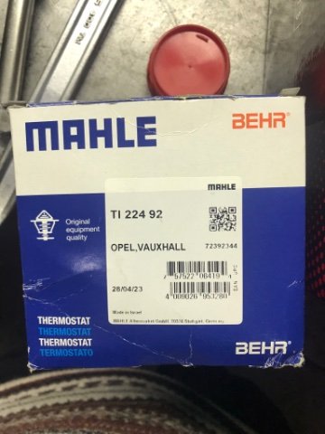

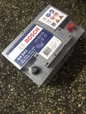

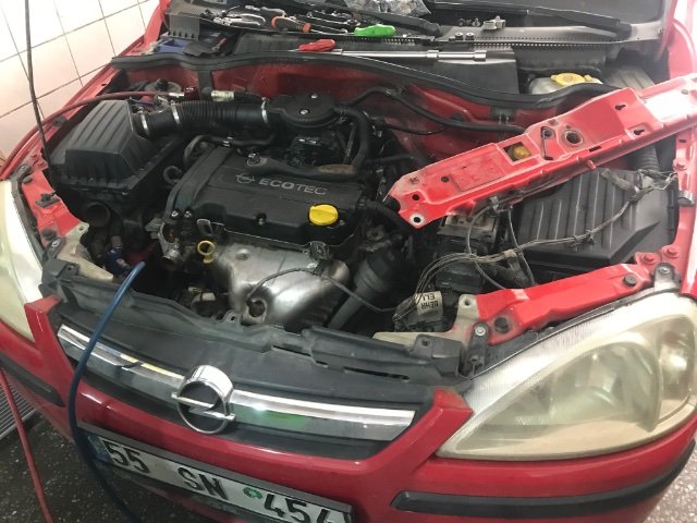

Ebrar Tüfek 21 Ocak 2024 Yazar Paylaş 21 Ocak 2024 (düzenlendi) Kırmızı corsayı aldığımda araçta antifriz yoktu, 2000 km önce yağ bakımı yapılırken antifrizi koyduk, daha sonra kalorifer hortumu delinmiş araba su eksiltiyordu, bütün kalorifer hortumlarını değiştirdim, tekrar antifriz koydum, Geçen gün radyatöre taş atladı yolda giderken, delinmiş su damlatıyordu mecburen değişmek zorunda kaldık, dün oris marka radyatör takıldı 2400 tl ye, Termostat erken açıyordu su sıcaklığı 80 derecelerde kalıyordu, orjinal Mahle Behr marka termostat taktım, şuan su sıcaklığımız 90 stabil. Radyatör takılınca tekrar antifriz değiştirdik. 2 ayda 3 kere antifriz değiştirdik, yedek su kabının orjinalini bulamadım, bulunca onu da değiştireceğim, görüntü olarak temiz durunca hoşuma gidiyor, soğutma suyu amel defteri gibi tertemiz Akümüz cihazda %55 gösteriyordu, değişmesi gerekiyor, Üzerinde 60 amper Bosch akü vardı, 6 sene önce takılmış, garanti belgesi torpidoda duruyor, tekrardan Bosch marka 62 ah akü aldım taktım, Bilgi: Şanzımanda 2 den 1 e geçerken tıkırtı sesi geliyordu, vites atış hızı çok yavaştı, vites değişiminde far ışığı kısılıyordu, Akü değiştikten sonra Şanzımandaki tıkırtı sesleri tamamen kesildi, vites atış hızı belirgin seviyede arttı, hemen hemen tam otomatiğe yakın birşey oldu, Vites atma devri ortalama 750 devir düştü, Galiba şanzımandaki robot, akünün voltajından dolayı düzgünce çalışamıyordu, Akü sıfırlanınca şanzımandaki bütün problemlerimiz geçti. Radyatör sökerken klima gazını boşalttık, normalde 600 küsürlerde olması gereken gaz 259 çıktı, Klima gazını basarken komple tamamladık, şuanda gaz eksiksiz şekilde halledildi. Hazır uğraşıyoruz, ön taraftaki yağmur oluklarını su kanallarını komple temizledik, dal yaprak çer çöpten arındırdık, bol yağmurlu kış mevsiminde herkese tavsiye ederim ne olur ne olmaz. Saat geç oldu diye şanzıman yağı ve robotun hidrolik yağını değiştirememiştik, haftaiçi onları da halledeceğiz. Boş bi zamanda farları parlatacağım, Yavaş yavaş sıfır kondisyonuna geliyor. Cosmo jant alacaktım yazlık lastikleri cosmo ile kullanacaktım, dükkanın depodan zafiranın orjinal gm teneke jantları buldum, 5 bijon olduğu için uymuyor, bagaja koydum yarın jantçıya gidip 4 bijon oem gm corsa jantı ile takas edeceğim, bi sulu zımpara bi jant grisi boya, üstüne orjinal jant göbeği ile yazlık lastiğe hazır edeceğiz, görüntü beklentim yok cosmo jant ile şanzımanı yormayalım hafif teneke jant iyidir. 21 Ocak 2024 tarihinde Ebrar Tüfek tarafından düzenlendi 6 Yorum bağlantısı

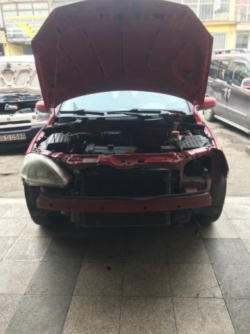

Ebrar Tüfek 5 Şubat 2024 Yazar Paylaş 5 Şubat 2024 Girdik dalak böbrek, ön sis yoktu orjinal sisleri çerçevesi ile aldım, park kısa uzun sis komple photon ile değiştiriyoruz, selektör atarken öndeki adamın röntgenini çekme deneyi yapacağım on numara yutup içeriği, bide arka sisler tek yanıyor diğer tarafa da tesisat çektirip aktif edeceğiz, kör şaşı gibi durunca hoşuma gitmiyor. 2 1 Yorum bağlantısı
