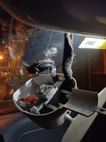

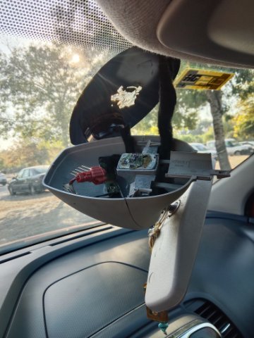

Sizlere danışmak istediğim bir sorunum var ve her türlü yoruma açıktır :).

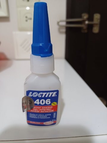

Arabanın Dikiz aynası birden sallanmaya başladı ve düştü.Loctite ve Tuz önerdiler denedim 15 dk dayandı.Sıcak Silikon dediler uyguladım 10 sn sonra bıraktı.Camdan Parça da koparmış biraz inceledim İcon paketlerde bu sorun yaşanıyormuş.
Önümde 2 seçenek var farklı önerilere açığım.
1) Araçta Kasko var bu hasara Cam değişimi talep etsem Onay verirlermi ?
2)Araç şu an bana lazım uğraşmayıp camcıya gidip yapıştır devam etmi yapsam ?

Keşke hiç yapıştırıcı sürmeden camcıya gitseydin Aytaç abi. Cam değiltirme bence gereksiz. Yapıştırt bence camcıda

Evet biraz batırdık :). Denemeden rahat edemiyorum.

Direkt camcıya gidin. Benim Megane'da başıma gelmişti. 1 gün boyunca bantlı bırakıyor yapıştıktan sonra, ondan sonra rahatsınız.

Siyah mastik alıp onunla yapıştırabilirsiniz illa ben yapacağım diyorsanız, yoksa camcı çözer. Cam değişimi yaparlar ama bence gereksiz.

Sizin Camda Hasar varmıydı bende parça kopmuş ve siyah yüzey kaybolmuş.

camcıların kullandığı çift komponentli yapıştırıcılar var, yüzey temizken onla yapıştırabilirdiniz. bu haliyle camcıya gitmek en mantıklısı

Benim camda hasar yoktu. Sadece dikiz aynası yapıştığı yerden ayrılmıştı. Camcıya gittim direkt, 2 ayrı malzemenin karışımı olan bir şeffaf yapıştırıcı sürdü ve bantladı. Bandı en az 1 gün sökme dedi. Sonrasında zaten taş gibi oldu. Sizinki bayağı bir hasar görmüş. Cam değişmek istemiyorsanız direkt camcıya yapıştırtın.
Kasko bu sebeple cam değişimine onay vermez..
Hiç kurcalamasan camcı yapıştırırdı bunu..
Yine de camcıya git.
cama metal yapışacak yani 2 farklı malzeme, dolayısı ile yutup tavsiyeleri burada iş yapmaz, yapıştırıcısı özeldir, camcıya gidin.
Renault ile görüştünüz mü? Çokça rastlanan bir sorunsa, araç da yetkili servis bakımlıysa ücretsiz yapabiliyorlar.

Benim canımı sıkan siyah kaplamanın da açılmış olması şimdi orda açıklık olacak.

Bir şekilde yapışırsa, bunun için cam değiştirmeyin. Yazık.. En az 15-20 bin liradır..
Ayrıca, yarın taş çarpıp kırılmayacağı ne malum.. Cam sonuçta.

o malzeme basit, oje gibi düşünün, fırça ile sürülüyor oraya, bir camcıda 10 dak lık işşiniz var o kadar.

camcı halleder, siyah primeri sürecek ve yapıştıracak :)
