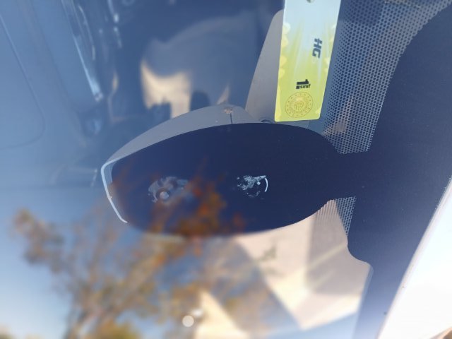

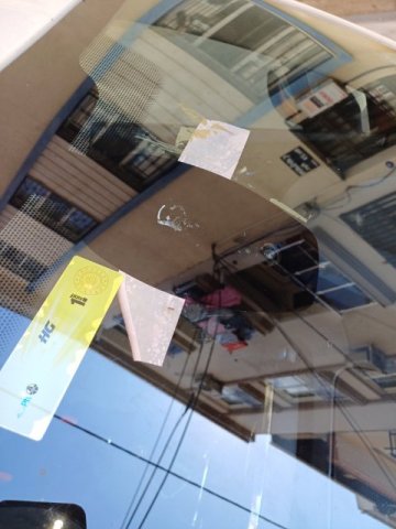

primer genel tabir, linkteki mutfak eşyası boyamak için , cama sürülene piyasada sır derler, ayna sırrı gibi
Aytac Sakal yazdı:
naaptın arkadaş, boya astarı bu, sakın sürme.... :)
bunun gibi birşey o primer...
https://shop.kompozitakademi.com.tr/urun/dinitrol-530-cam-yapistirma-oncesi-primer#:~:text=Poliüretan doğrudan camlı otomotiv cam,işlem olarak tasarlanmış bir astardır.
ille kendim yapayım dersen kitler var, cama dikiz ayna yapıştırma diye arat bir sürü şey göreceksin
https://www.forch.com.tr/kimyasal-urunler/ask-otomobil-camlari-yapistiricilar/otomobil-cam-yapistirma-aksesuarlari/ayna-yapistirma-seti-k135

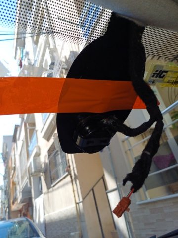

Az önce Camcıya gittim.Adam kim yaptıysa dokunmasa daha iyiymiş dedi 🙂.O işte benim diyemedim 🤐.
Siyah silikon ile olur ama tekrar düşebilir dedi.Camı aynaya bağlayan metal parça Loctite yüzünden bayağı kötüydü çıkma parçadan değiştirdi camın yüzeyini temizledi ve siyah silikon ile yapıştırdı 2-3  gün bekle gel aynayı takayım dedi.Siyah silikon dediği sanırım camı arabaya yapıştırdıkları siyah kimyasal madde.Onunla boşluklarıda mümkün olduğu kadar kapattı.Aynayı Pazartesi ben takacağım Çalışıyorum izin alamam nazik olacağım , İnşallah...
Aytac Sakal

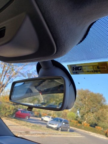

Bugün aynayı monte ettirdim Usta çok gergin 🙂 sensör soketini takamadı o iş tam benlik hallettim 100 TL aldı gayet uygun.Sağlamda oldu biraz açıklık kaldı aynada biraz alta indi olsun artık çok takmayacağım.
