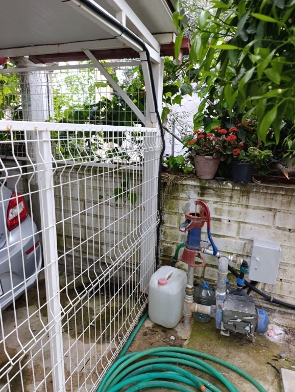

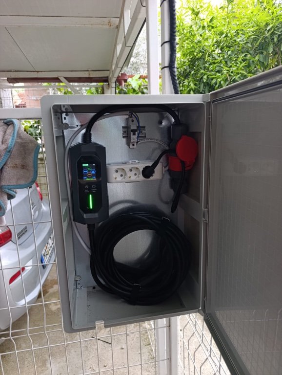

Emre Şimşek 2 Nisan Paylaş 2 Nisan Şarj için merdiven otomatına bağlı düşük bütçeli şarj kutumu yaptırdım. %20-80 arası kullanacağım için monofaz 3,5 kW ile tahmini 14-15 saatte dolduracağım. Çocuklar oynamasın diye kilitli kutu yaptırdım. Ufak tefek kask kamerası gibi şarj durumları için üçlü priz koydurdum. İleride 6 aylık hediye şarjım bitince muhtemelen trifaza geçireceğim. Otomat şu an bizim üzerimizde ve zaten parasını kendim ödüyordum, diğer iki komşudan para bile almıyordum. Bu sayede kw fiyatım 5,5 değil 3,5 liradan hesaplanmış olacak. Nisan zammı hariç:) 10 Yorum bağlantısı

Mehmet Göktürk 2 Nisan Yazar Paylaş 2 Nisan O üçlü prizi beğenmedim. Tekli kauçuk pahalı sıkı bişey olmalı Cihaz trifaze görünüyor neden trifaze kullanmıyorsunuz? 1 Yorum bağlantısı

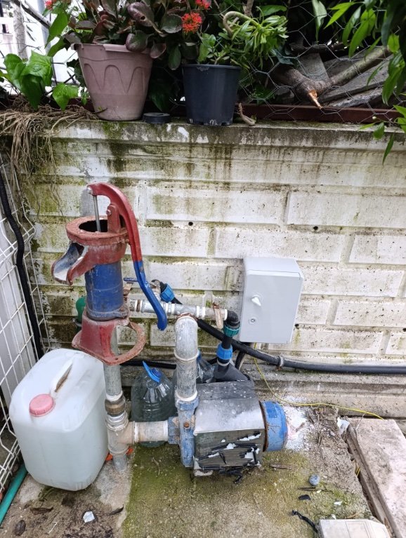

Emre Şimşek 2 Nisan Paylaş 2 Nisan Mehmet Göktürk yazdı: O üçlü prizi beğenmedim. Tekli kauçuk pahalı sıkı bişey olmalı Cihaz trifaze görünüyor neden trifaze kullanmıyorsunuz? Onlar geçici diye çok önemsemedik. Kapalı kutu olduğu için üçlüyü bu şekilde çekmiş olabilir. İleride trifaze hat panodan çekilecek. Şimdilik bahçedeki dinamonun elektriğinden çektik. Hatta topraklama yokmuş toprağa resimde görünen sarı yeşil kabloyla demir çubuk çakmış. Yorum bağlantısı
Mehmet Göktürk 2 Nisan Yazar Paylaş 2 Nisan priz ısınıyor mu çok diye bakın burnunuzla koklayın. yarım saat çalıştıktan sonra fişi çekip elinizle dokunabiliyorsanız fişin ucuna sorun yoktur. biraz ısınması normaldir. isterseniz 2.5 kw a düşürün. 13 ampere felan daha güvenli olur. 1 Yorum bağlantısı

Emre Şimşek 30 Nisan Paylaş 30 Nisan Emre Şimşek yazdı: Dün eve çıkarken %33 civarında şarja takmıştım. Bu arada iyi ki garaj var, dışarıda deli gib yağmur yağdı ama korudu. Şimdi %90 civarında olmuş telefondan takip ettiğim kadarıyla. 3,5 kW ile ilk AC şarjımız hayırlı uğurlu olsun dün tam da elektriğe %20 zam gelmişti. Bakalım bizim 70 liralık merdiven otomatiği faturası kaça çıkacak. 260 tl ödedim otomata. 70 lirası zaten varsa 190 liraya yarım depo diyebiliriz. Mehmet Göktürk yazdı: priz ısınıyor mu çok diye bakın burnunuzla koklayın. yarım saat çalıştıktan sonra fişi çekip elinizle dokunabiliyorsanız fişin ucuna sorun yoktur. biraz ısınması normaldir. isterseniz 2.5 kw a düşürün. 13 ampere felan daha güvenli olur. Bir dahaki şarjda baktım, priz iyiydi, kapalı kutu içinde kablolar biraz ısınmıştı. Yorum bağlantısı

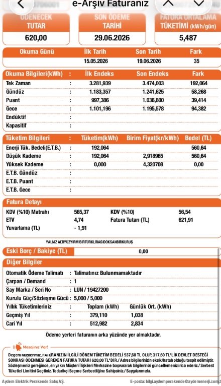

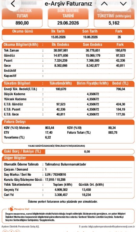

Emre Şimşek 19 Haziran Paylaş 19 Haziran Ev faturası ve otomat faturası geldi. Otomatta daha fazla elektrik kullandığım halde evden 3’te 1 daha ucuz fatura geldi. 2 Yorum bağlantısı

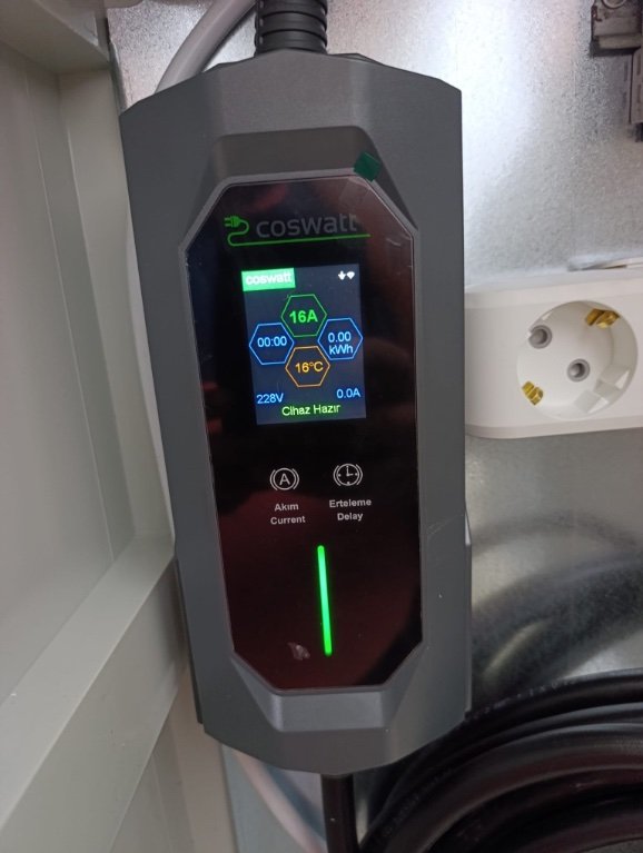

Tansu Kalafatoğlu 17 Ağustos Paylaş 17 Ağustos Sigorta kutusundan elektrik alacağız. Evimiz müstakil. - C16A Tip-A RCBO sigorta takıp - Viko palmiye serisi yüksek akıma dayanıklı topraklı priz takıp - coswatt marka ayarlı kablo almak Şarj için yeterli midir arkadaşlar? Kablo özelliklerinde Düşük/yüksek voltaj, kaçak akım (30mA AC - 6mA DC), yüksek akım, yüksek işlemci sıcaklığı (85°C) ve topraklama hatalarına karşı aracınızı ve kendisini koruma altına alır. Ayrıca NTC sensörü ile tesisat giriş fişi yüksek sıcaklık koruması bulunmaktadır Yazıyor. O yüzden tipb rcd kaçak akım otomatik sigorta almayayım dedim. Kablo özelliklerinde varmış yazıyor Yorum bağlantısı
Mehmet Göktürk 17 Ağustos Yazar Paylaş 17 Ağustos 3 faz mı tek faz mı evet uygun. 3 faz tercih. Coswatt 5x16 priz ister 5x32 değil buna dikkat edilmeli Coswatt bir kablo değil. O bir şarj cihazıdır. Isı ölçer var evet ama fişte yok. Fişte sadece tesla orjinalde var Orda bi kaçak akım olacak yer yok aslında yine de olsa iyi olur priz kaynaklı şeylerde. Edit viko palmiye vb olacaksa monofaze anlıyorum. Kauçuk priz iyi olabilirdi. Bu durumda 2kw sınırını geçmeyin coswattan ayarlanır ve o ayar sabit kalır. 8 amp ile şarj edin. 2 Yorum bağlantısı
Mehmet Göktürk 17 Ağustos Yazar Paylaş 17 Ağustos Cihazı trifaze alın. Mono adaptörü geliyor zaten. 1 Yorum bağlantısı
Tansu Kalafatoğlu 17 Ağustos Paylaş 17 Ağustos Mehmet Göktürk yazdı: Cihazı trifaze alın. Mono adaptörü geliyor zaten. Trifaz şu an olmaz hocam. Evin uzun dönemde ne olacağı belli değil. Direkten hat çekmemiz lazım. Yasal işleri de var. Daha maliyetsiz çözüm bakıyoruz. Adaptör arada direnç oluşturmaz mı hocam? Ben aslında cce mavi kapaklı pano prizi alayım dedim. Ama ona da adaptör lazım. Çünkü ayarlı şarj kabloları topraklı standart fişle satılıyor. Adaptör olunca da vazgeçtim. Sizce? Kauçuk prizler daha mı iyi diye bakıyorum. Ama sürekli yüksek akım için değil yazıyor. sadece kısa süreli yüksek akıma dayanır gibi algı oluştu bende. Sizce? Kauçuk daha mı iyi? Bu coswatt özelliklerinde ntc özellikli sıcaklık ölçer yazıyor. Google buna fişteki sıcaklığı izler yazmış hocam. Sizce başka bir numara mı var? Ac şarjlarda a tipi kaçak akım rolelerinin algılayamadığı kaçaklar olabiliyormuş. O yüzden b ve c tipi kaçak akım rolesi koy diyor. Ama coswatt'da bu özellik olduğu için standart kaçak akım rolesi de yeter diyor. Sizce? 1 Yorum bağlantısı
Mehmet Göktürk 17 Ağustos Yazar Paylaş 17 Ağustos Ntc var tabi ama cihazda. Adaptör direnç oluşturmaz siz 3 faz alın. 30ma kaçak akım her yere yeter 2 Yorum bağlantısı
