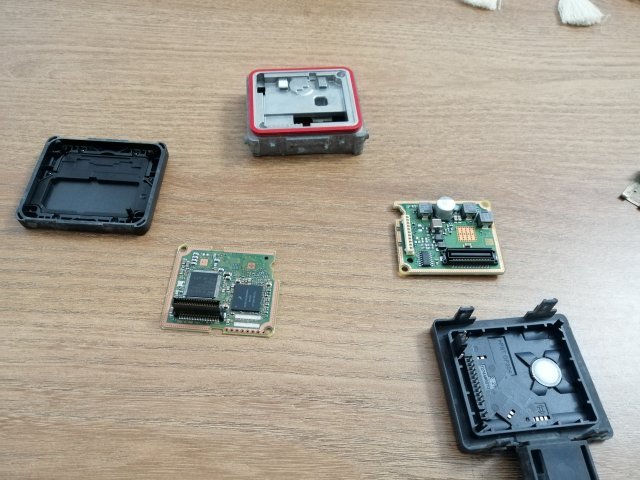

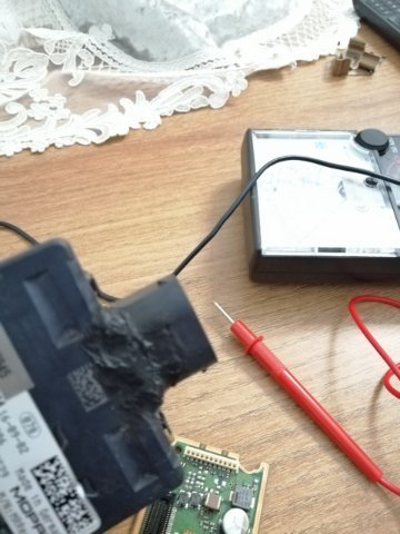

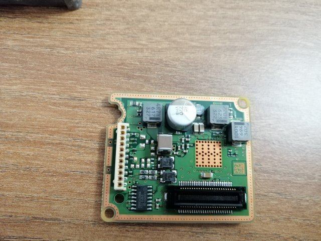

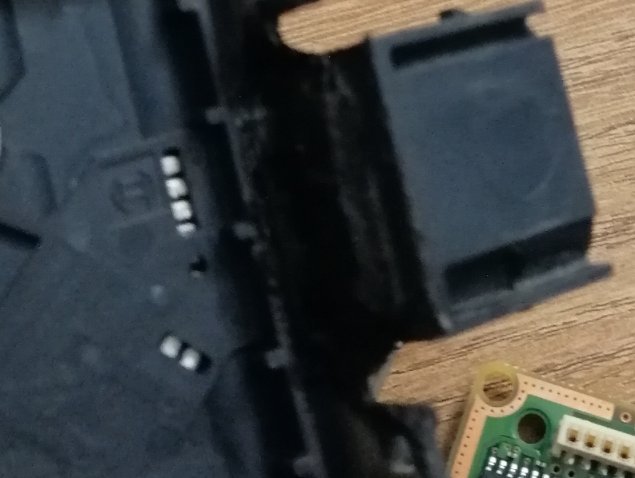

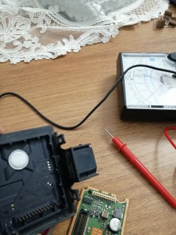

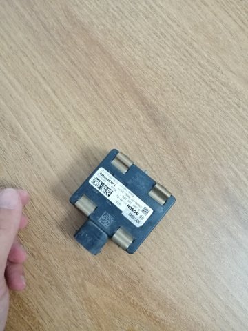

Çözüm Uğur Kamil 17 Mart Yazar Çözüm Paylaş 17 Mart Yaklaşık 5 aydır radardan kaynaklı sorun yaşıyordum ekranda sürekli arıza ışığı yanmasından ve en önemliside hız sabitleyiciyide devre dışı bırakması canımı sıkıyordu. En kötü ihtimal komple radarı iptal ettiricektim beyinden arıza ışıklarından kurtulup( çarpışma önleyici ve adaptif cruise control çalışmıycak) ama hız sabitleme sorunsuz çalışacaktı. Daha kötüsü ne olabilir dedim ve radarı söküp parçaladım Fark ettimki söket kısmının olduğu yer aşırı sallanıyor. Ölçü aletile kontrol edince orda bir temazsısslık olduğunu fark ettim. Plastiğin içinde kaldığı için komple kırdım o parcayı içerisinden geçen sokete giden pin baglantılarını tek tek ayırdım. Çok ince ve bir birlerine yakın olduğu için müzik sistemi tamiri yapan arkadaşa götürdüm onda bu tarz küçük alanları rahatça lehim yapabilceği cihaz vardı. 7 tane sokete giden pinleri tek rek birbirine lehimledi ölçü aleti ile kontrol edince hepsinin sorunsuz soketten radarın içerisine bağlantı sorunu kalmadığını görünce tekrar topladım radarı ve soketi kırdığım kısmınıda güzelce plastik kaynat ettim ve araca monte ettim. Artık hiçbir arıza ışığı yanmadı ve bütün özellikler sorunsuz çalışıyor. 1 haftadır kullanıyorum bir sorun yok şimdilik. 9 2 Yorum bağlantısı

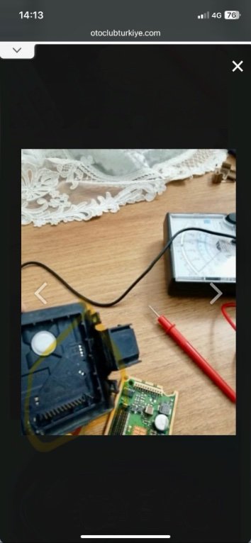

Uğur Kamil 17 Mart Yazar Paylaş 17 Mart Ali Cihangiroğlu yazdı: Kendi işini kendin hallet, en sevdiğim İmkanlar kısıtlı olunca ve parçada aşırı pahali olunca mecbur 😀 Aytac Sakal yazdı: Elinize Sağlık en güzeli kendi işini kendin yapacaksın. Nostalji 🙂 Analog ölçü Aleti... Okul yillarindan kalan ölçü aleti. Resimde plastigin icinden gecen ayaklar soketle birleşen noktadan hasar almıştı. O kisim cok ince disardan darbe alinca kolay hasar aliyor. Dıştan bakinca insanin aklina hic oyle bir şey olacağı akla gelmez. 1 1 Yorum bağlantısı
Aytac Sakal 17 Mart Paylaş 17 Mart Benimde vardı Meslek Lisesinden kalma.Direnç kademesinde koruma yoktu Gerilim ölçersen arızalaniyordu şimdi Fluke kullanıyoruz 🙂. Yorum bağlantısı
Çağlar Bayur 17 Mart Paylaş 17 Mart Uğur Kamil yazdı: Fark ettimki söket kısmının olduğu yer aşırı sallanıyor. anlatımdan çıkarttığım, parçada tasarım hatası mı ? yani biraz daha etki mukavemetli bir şey olması lazımdı Uğur Kamil yazdı: Okul yillarindan kalan ölçü aleti. bu tip ölçüm cihazlarında korumda yoktu ? hala yanmadı ise büyük başarı 1 Yorum bağlantısı

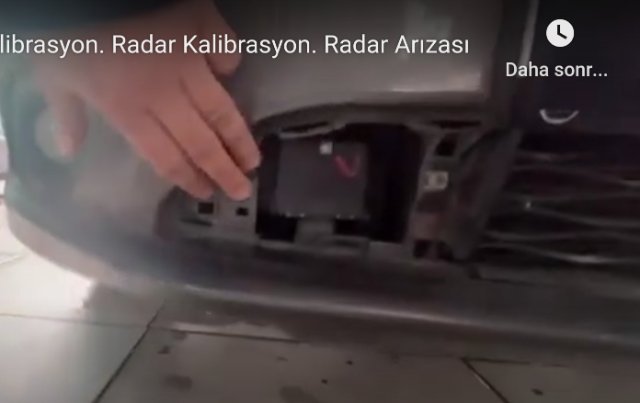

Uğur Kamil 17 Mart Yazar Paylaş 17 Mart Çağlar Bayur yazdı: anlatımdan çıkarttığım, parçada tasarım hatası mı ? yani biraz daha etki mukavemetli bir şey olması lazımdı Hem konumu bence yanlış hemde uretim hatasi olabilir. Soketi asa doğru monte edilmiş ve yere yakin sisin yaninda. Kaldirima surtup veya kar birikintisine vurup çok sorun yasayan var. Bende kediye vurunca sorun yasamistim. Tampon biraz esneyince direk soket kismina ve radara temas ediyor. 1 Yorum bağlantısı

Uğur Kamil 17 Mart Yazar Paylaş 17 Mart Metin Uzunoğlu yazdı: Yeri değiştirilebiliyor mu Yeri degistikten sonra kalibrasyon yapilmasi gerekir ve farkli konumda neyi baz alip ayarlanir fikrim yok. Frene mudale eden bir sistem, hem araci durduran hemde öndeki aracla takip mesafesini korumak icin fren yapiyor onun riskine girilmez. Farkli markalar tamponun ortasinda veya logunun içinde konumlandiriyor artik radari. Resimdede göründüğü gibi soket altta tampona cok yakin duruyor. 1 Yorum bağlantısı
Çağlar Bayur 17 Mart Paylaş 17 Mart bu bölüme böyle bir parça konması baştan hata, en bol taş kaldırım hasarı alan bölüm Yorum bağlantısı
Tansu Kalafatoğlu 18 Mart Paylaş 18 Mart Çağlar Bayur yazdı: bu bölüme böyle bir parça konması baştan hata, en bol taş kaldırım hasarı alan bölüm İtalyanlar böyle tasarım hatası yapmazdı. Donanım ekleyince nereye koyacaklarını şaşırmışlar 1 Yorum bağlantısı
