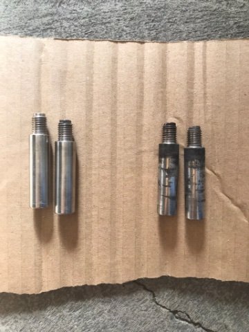

Adem Kazıl 10 Aralık 2023 Paylaş 10 Aralık 2023 Benzer sorun şirkette kullandığım corollada vardı fren atınca soldan sağa doğru çekiyordu sanayide Toyota ustası iyi bi tamirci buldum test sürüşü yaptık kaliperlerde sıkıntı var dedi, kaliper pimleri sıkışmış kaynamış artık ne deniyorsa temizlendi yağlandı eskisi gibi oldu. Yorum bağlantısı

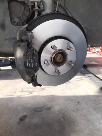

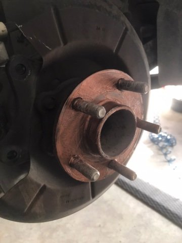

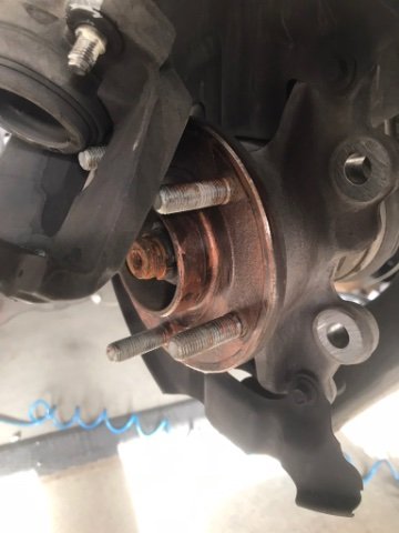

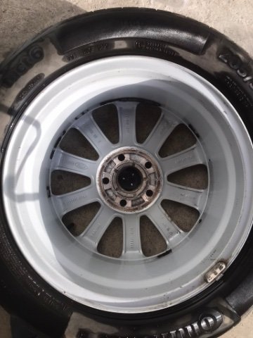

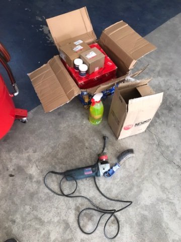

Adem Kazıl 11 Aralık 2023 Paylaş 11 Aralık 2023 Cihan Tasdemir yazdı: Abi ben genelde kendim alıyorum malzemeleri, Disk ve fren balataların dışında ne almak gerekli söyler misin acaba ? Vida veya macun veya klipsleri oluyor vs bir kere gidip sonra sipariş verip tekrar gitmemek için soruyorum Geçen yaz 4 disk ve balata değiştirdim, kaliper pimi için gres, disk arkaları ve balata tutucuları İçin bakır gres aldım Pimlerin yüzeyi çok kötüydü sağlıklı çalışması imkansız gibiydi öncesi sonrasının fotoğrafını çektim 2 Yorum bağlantısı
