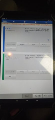

Arkadaşlar merhaba Focus 1 2001 model aracım Esp Arızası veriyor lambası sürekli yanıyor bu esp sensörünün yeri tam olarak nerededir nokta atışı yerini bilen varmıdır? Söküp tesisatını kablolarını kontrol etmek istiyorum

Ona baktım Abs çalışıyor aktif bir sıkıntı yok lambası yanıyor çalıştırınca sönüyor Herhangi bir problem yok sorun esp den kaynaklı esp lambası sürekli yanıyor ve esp devreye girmiyor ve çıkmıyor arıza kodu olarakta c1281 hata kodunu veriyor sizce neden kaynaklı olabilir

Arıza kodu C1281: Yanal İvme Algılayıcısı Devre Hatası

Ama sizin hata kodu farklı  bizimki c1279 direk yav sensör hatası.

Bendeki c1279 hatası veriyordu araba sıcak havada :) devreden çıkıyor ESP. Bakacak Servet abi müsait olunca bakalım neymiş derdi.
:P
Bir de yabancılar o modülün şase bağlantısı ile alakalı arıza verdiğini de yazmış voltaj ile alakalı diyenler var.
Resimde gösterigin arıza açıklaması aslında c1279 ile aynı gibi tam okunmasa da
