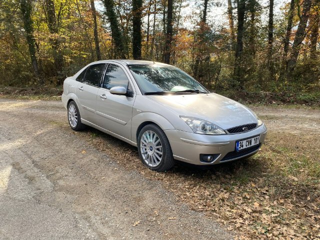

Mehmet Taner Kadak 29 Aralık 2023 Paylaş 29 Aralık 2023 (düzenlendi) Mustafa Tüfekçi yazdı: Bizim de ESP mız var bı kere :P hiç Tamam arkadaşın fazladan sunroff ve deri koltuğu da varmış, :P VAHİT YALÇINKAYA yazdı: Dediğiniz doğru ama benim konu biraz farklı geriye dönük bakarsanız anlarsınız Baktım sunroof ve deri koltuk farkı varmış Arttırıyorum, St170 15 Spoke Hella Bi Led 29 Aralık 2023 tarihinde Mehmet Taner Kadak tarafından düzenlendi 1 Yorum bağlantısı
VAHİT YALÇINKAYA 29 Aralık 2023 Yazar Paylaş 29 Aralık 2023 Mehmet Taner Kadak yazdı: Baktım sunroof ve deri koltuk farkı varmış Arttırıyorum, St170 15 Spoke Hella Bi Led Oo Maşallah ateş ediyor ? Yorum bağlantısı
