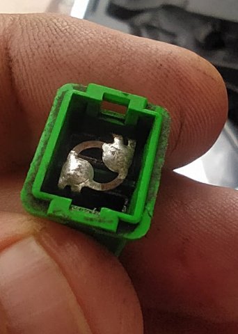

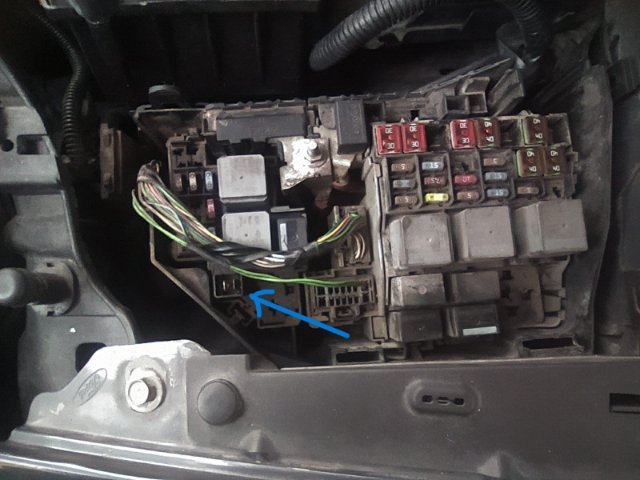

Cümleten Selamunaleyküm. Arkadaşlar bir konu hakkında yardımınıza ihtiyacım var. Aracım 2012 model 1.6 TDCİ manuel Mondeo MK4. Araç, 1 ay önce genleşme kabından su eksilttiği için motor (sandık motor) yenilendi.  Akabinde aşağıda ekli listedekiler yapıldı. Aracı aldığım ilk gün marş süresinin çok kısa da olsa uzadığını farkettim. Bu süre ilerleyen günlerde daha da uzadı ve bir hafta sonu araç hiç çalışmadı. Çekici ile servise getirdik. Basınç sensörü ve mazot müşürü deneme amaçlı çıkma takıldı, sorun devam etti. Daha sonra tek yönlü çekvalf takıldı, sorun devam etti. Mazot müşürü  deneme amaçlı sıfırı ile değişti. Geç çalışma sorunum hala devam ediyor. Ayrıca motor sesinde rölantide iken dalgalanma var ve biraz gürültürülü çalışıyor gibi geliyor bana. Enjektörler 2 yada 3 kez yeniden kodlandı, 1 kez de sökülüp pompacıda tekrar kontrol edildi, en azından ustanın bana söylediği bu. Çatlak motorla yaklaşık 2500 km yol yaptım, ne geç çalıştı, ne hararet yaptı. Ama sıfır motorla evin önünde kala kaldık. Yorum ve tavsiyelerinize ihtiyacım var. Ustamı değiştirip sorunu kökten halletmek istiyorum. Ayrıca sigorta kutusunda aşağıda resmini koyduğum sigorta biraz paslı. Bu sigortayı çıkarınca kontak açıyor ama marş basmıyor. Bu sigorta marş sigortası olabilirmi ve bu sigorta paslı olduğu için marş süresi uzuyor olabilir mi? Şimdiden teşekkürler herkese.

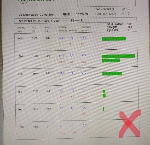

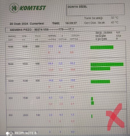

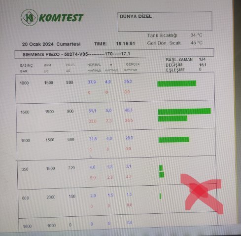

Hocam aracı bugün Aksaray'da farklı bir servise götürdüm. Bujiler sandık motorun üzerinde sıfır olarak geldi ama çalışıp çalışmadıklarına baktırdım. Bujiler çalışıyor. Rölanti dalgalanmasından dolayı enjektörleri tekrar söktürüp test yaptırdım. Testte revizyondaki ayarların düşük olduğu tespit edildi ve gerekli ayar yapıldı (Fotoğrafta işaretli). Rölanti dalgalanması düzeldi ama biraz şakırdama var. Usta şakırdama düzelir dedi.  Bugün Aksaray'dan Konya'ya (150 km) dönüşte 1 - 2 saniyelik 2 yada 3 kez, 1 kez de yaklaşık 120 ile giderken tam gaz kesti. Tam gazdan kastım araç hiç toparlamadı. Kenara çekip kontağı kapat aç yapınca düzeldi. Arıza lambasını hiç yakmıyor. Ayrıca geç çalışma olayım hala devam ediyor. Kafayı yemek üzereyim. Yardımcı olun lütfen. Araba değil dert aldım sanki. Şimdiden teşekkürler.
