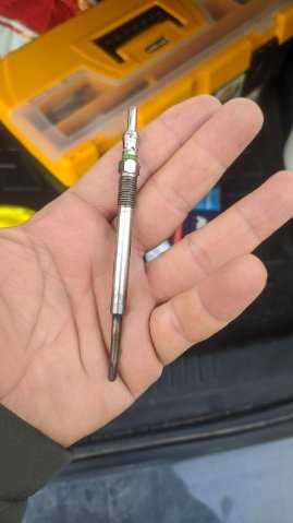

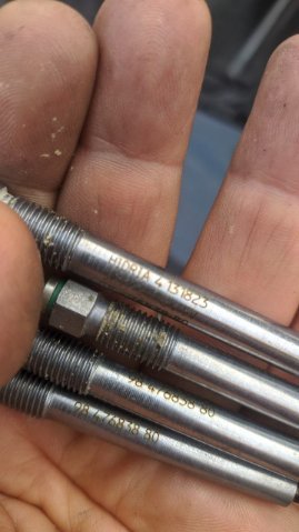

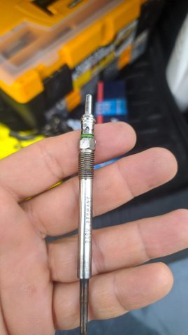

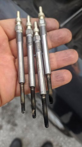

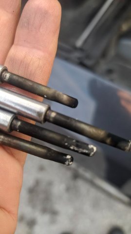

Herkese hayırlı akşamlar diliyorum. Aracımdaki mevcut arızalar halen devam etmekte. Buji kablo demeti değişti, buji (SVAC marka) takım olarak değişti, enjektör soketleri değişti. şimdi planımda N75 valfi var. Bu N75 valfinin geç çalışma, rölanti dalgalanması ve belli hızlarda ani gaz kesme veya yüksek hızda koruma moduna geçmesine etkisi varmıdır? Bilgi ve tecrübesi olan arkadaşların yorumlarını merak ediyorum. Birde aşağıda bugün değiştiğim sıfır (5 aylık) motordan çıkardığım bujilerin(4'lü olanlar HIDRIA marka) ve 270 bindeki arızalı eski motordan çıkan bujinin (tekli olan BERU marka) resmini bırakıyorum. 5 aylık motordan böyle bujinin çıkması normal mi, normal değilse bu neye işarettir. Şimdiden teşekkür ederim.
