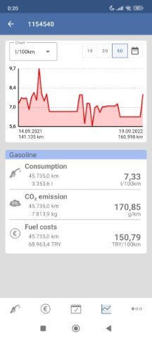

Cruze az yakan bir araç. Benim istanbul şartlarında 45000 km yakıt ortalamam pompada 7.3 litredir.
Termstat ve lambda sensörü ne baktırın derim.  Ben lpg tavsiye etmem arabanın TAC sistemine baypas edip ölümüne sebeb oluyor.
Çok şaşırdım açıkçası, benim aracın sizinkine nazaran 2 kat fazla yakıt tüketiyor. Oksijen sensörü değişecek önümüzdeki günlerde yine buradan düzenleme geçerim. Araç termostatında arıza olup olmadığını nasıl anlarım? Hararet göstergesi gayet normal işlevini görüyor
