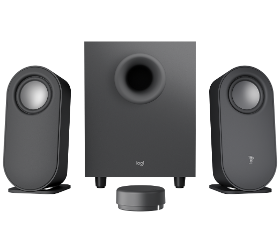

Şunlardanım var. Çok memnunum.
Logitech Z407
Anker Soundcore Motion +
Elbette bir Hi-fi değil fakat oldukça iddialı ikisi de.
İkisi de güzel aletler..

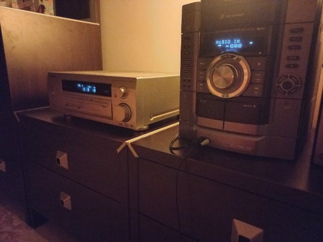

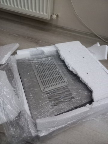

Bu arkadaşı satın almıştım bugün geldi.
Pioneer vsx  D 512
Bendeki teybin line inden telefonu bağladım, teypteki kulaklık çıkışından amfiye girdim. Amfiden de teybin kolonlarına çıkış.
İlk seferde amfiyi direkt telefona bağladım ama sonrasında teypten süzüp geçirince ses daha güzelleşti. Teybi ekolayzer olarak kullanmış oldum kabaca.
Ses cam gibi.

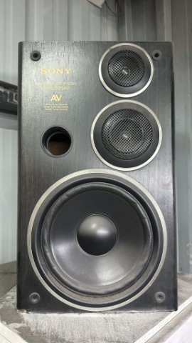

Şimdilik ön sağ ve sola teybin orjinal hoparlörleri bağlı. 1 aya sony lbt d 505 hoparlörlerim gelecek. Onları önlere şuankileri arkalara alırım. Birde center ve aktif subwoofer alırsam tamamlanıyor set.
Bayramda gelecek olan arkadaşlar.
Ses cam gibi.
distortion engeller ama kulaklık devresindeki direnç işi bozar, cam gibi yaptı ama törpüledi şimdi hamiyet hanımdan  makber dinlenemz

Akşam ilk kurduğumda baslar az gelmişti sonrasında amfinin 5+1 de olabileceği, ön sağ ve sola (şu an sadece onlar bağlı) alçak frekans yollamayacağı aklıma geldi. Amfiyi stereoya çevirince istediğim ses geldi. Sub çıkışını pasif edip önlere de alt frekans basmaya başladı. Akşama biraz daha mıncıklarım.
Kaynak olarak kullandığım teybin teknik özellikleri aşağıda.
https://www.sony.com.tr/electronics/support/audio-systems-mhc-series/mhc-rg595/specifications

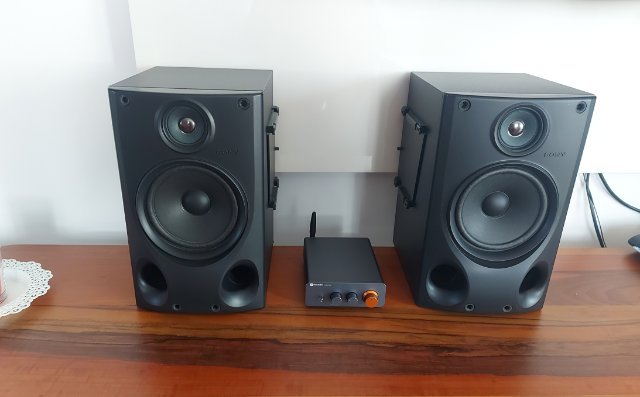

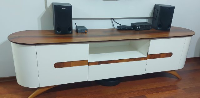

Fosi Bt20A Pro - mini hi-fi D sınıfı ev ses amplifikatörü. Üretici Texas TPA3255 çip ile 300W x 2 sürdüğünü söylemiş. 2 kanal + başka amfi ya da aktif subwoofer için pre out çıkışı var. Bluetooth 5.0 bağlantısı eş zamanlı aktarım sağlıyor. Boşta dip sesi parazit vb yok.
Üzerinde gelen 32v 5a güç kaynağıyla kanal başına 4ohm için 100w 8ohm için 62w, 48v güç kaynağı takılırsa da 4ohm 259w max çıkışı olduğu belirtilmiş. Ben elimde olan 6ohm 70w lık sony hoparlörleri bağladım gayet temiz ve tatminkar bir ses elde ettim. İlk başta bası biraz düşük geldi ama telefondaki ekolayzır ayarlarını yaptıktan sonra çok daha iyi oldu belki pre out çıkışına aktif subwoofer da bağlanabilir. Cihazın bir hayli minik aliminyum şık bir kasası var kaba değil salonda kalabalık yer kaplamıyor. Keşke kumandası olsaydı ama bu tip baktığım amfilerde genellikle kumanda göremedim.

O iki minik hoparlör yeter diye ağlıyordur 😁

Aşırı tatmin edici görünüyor.. Çok da şıkmış :)
Aslında tipik minik çin malı amfileri gibi vadettiği gücü veremeyeceğini düşünmüştüm. 4ohm için 100w 8ohm için 62w demişler  6ohm için 70w hoparlör kabaca uygun gibi hesapladım son ses kullanmadıkça idare etmez mi?
İdare eder tabiki de, daha büyük kabinler ile akustik kısıl seste dahi çok keyifli dinleti sunacak biliyorsunuz. Tpa’nın thd seviyesi çok düşük. Hi-fi seviyesinde. İki kule pioneer yazıyorum reçeteye💸💸💸

Teşekkürler yabancılar bir hayli test videosu çekmişler yorumlar iyiydi ev için yeterli buldum ben de. Alıştığım sony mini müzik setine göre basları biraz zayıf geldi kulağıma az yer kaplayan şık bir subwoofer bulursam ekleyeceğim bakalım araştırıyorum şimdilik.
