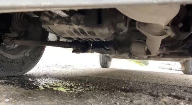

Geçen Hafta Beykoz'dan eve dönerken Sıkışık trafikte saolsun bi araç sahibinin uyarısıyla aracı sağa çektiğimde,aracın altından sular aktığını gördüm,neyseki araç hararet yapmadı.
Çekici çağırdım ve Doğru Maslak sanayiye götürdüm aracı,Usta radyatör hortumunun patladığını söyledi.Değişim yapıldı ve aracı şuan sıkıntısız kullanıyorum.Yanlız bende şöyle bi korku oluştu,Sanki bu araçla uzun yol yapamıycam kesin bişey çıkartacak gibi düşünüyorum.Sorum şu ki Ford ka uzun yolda kullanılırmı?
Bir diğer sorum Ford ka'nın çok hortum patlattığı söylentileri var bu doğrumudur?
Geçmiş olsun öncelikle.
22 yaşındaki bir aracın hortumlarının patlaması kadar doğal bir şey yok. Sizin yerinizde olsam, hepsini değiştirirdim.
Uzun yola gidilir. Ben gittim, hiç bir sıkıntı yaşamadım. Yeterki araç düzgün bakımlı olsun. Unutmayın ki, üstündeki motor anadol'da kullanılmış bir motor ve sokaklarımızda hala anadol'lar var.
Geçmiş olsun..
Uzun yola girmek için belirli bir yaşın üstündeki araçlarda her parçadan emin olmak gerekir.. Bu da bütçe gerektirir..
patlayacağı tek hortum vardı o da patlamış geçmiş olsun, ka lar susuz yağzıs bile gider, motor şişer stop eder, eski döküm avantajı, sonra sıvılar konur yola devam eder.

Benzin su ve lpg hortumlarını değiştirmek gerekir.
1999 mondeo ile 2 kere hortum patlattım. Birinde yoldan geldim, aracı park ettim, birden su boşaldı. Diğerinde yolda giderken su ikazı yandı (evet 1999 mondeoda soğutma suyu ikazı vardı), sağa çektim. İki bidon su ile bir kaç km ilerideki sanayiye gittim.
Sonrasında araçtaki değişecek tüm hortumları değiştirmiştim. Bir daha da benzer sorun yaşamadım.

Öncelikle çok geçmiş olsun. Bende megane varken uzun yolda değilde, işten eve dönerken aynı hortumu patlatmıştım. Uzun yola çıkmadan önce ustaya götürüp bakım yaptırırsanız bir sorun olacağını sanmıyorum. Ama olacağın önüne geçilmez tabii :fiuw:

Mutlaka tüm soğutma sistemini elden geçirin. Hortumlar iyi kötü demeden kelepçeleri ile beraber değişsin. Devirdaim, radyatör ve kalorifer peteği de değişirse ömürlük kullanırsınız.

yaparlar o lpg li olmasın da değil ama zaten yapılabilir olduğu için.

Eski araçta hortumların çürüyeceğini söylüyor. Benim mondeoda ilk hortum patladığında alttaki hortumu takmak için üstteki hortumu elimizle itince o da kelepçe yerinden kopmuştu. 20+ yıllık araçta hortumlar çürüyecektir. Değişimi buna göre yapın.

Çok güzel söylemiş Mahmut bey. Bir araç hararete ne kadar yatkınsa, KA da o kadar yatkın. Ne eksik ne fazla.
Radyatör dolmuştur hortum şişirip patlatmistir. Araç özelinde değil yaşın getirdigi cilveler

2008 Fiesta aracım geçen gün durduk yere fan açtı, hararete baktım bir şey yok, açtım kaputu baktım genleşme kabında su yok, hadi buyur :)
Suyu koyana kadar 90'ı biraz geçti hararet, neyse ki kaynatmadı suyu, hemen 90'a indi.
Radyatör delinmiş, Mahle marka aldım, değiştirttim. Lpg regülatörünü ve bütün hortumlarını da değiştirdim, suyu komple temizletip, yeni antifrizli su eklettim, şu an iyi.
Yaş itibariyle normal böyle arızalar.
Geçmiş olsun. Yaptığınız bakımlar ve değişimler iyi olmuş.

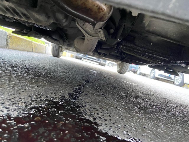

Dün burda bi konu açmıştım ki bu sabahta araç direksiyon yağı boşalttı.
Sabah işe geldim.Aracı park ettiğimde yerde yağ damlaları gördüm ilk etapta motor yağı sandım.Ama direksiyon yağıymış.Usta bu şekilde gelirsen pompa bozulur dedi.Neyse artık çekicilerle arkadaş olduk.Aradım çekiciyi ve arabayı sanayiye gönderdim.Son zamanlarda artık üst üste gelmeye başladı.Bu aracı ne kadar sevsemde sanırım satıp yeni bi araç almanın vakti geldi diyede düşünmüyo değilim artık.Bu arada araba temiz ve diri bi araba ama işte bu hortumlar borular vs. hep yolda bırakıyor.Ve çekici çağırmak zorunda kalıyorum,bunlar hep cebide zorluyor tabi.Bundan önce twingom vardı bir kere sadece aküm bittiği için yolda kaldım.Onun haricinde bi kere üzmedi ki oda normal zaten.Twingoyla bodrum çanakkale her yere gittim.Ama bu araca güvenemiyorum malesef :(

Çözümü basit ancak, çözüm bulunmaz ise dert açacak işler. Bazen sevmek yetmiyor.
Bu arada conta testi/kontrolü yaptırın mutlaka.
