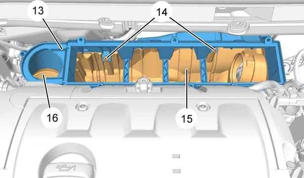

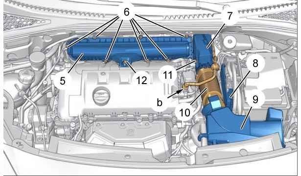

P000a arıza koduna istinaden Motorun Emme egzantrik mili faz ayarlayıcısını çıkarıp temizlemek istedim. Şöyle bir sıkıntı var.
Normalde Tu3 (75 kilo)  motor girsin diye yapılmış yere EP3C (119 kilo) takınca hiç bir yere el girmiyor.
AP1GczOkkGaibdLilKJLE2VEOooqcmCkExs2bmC4
Ben aracın tamir kitapcığından gerekli söküm çizelgesini buldum. bunu yapacak alet edavat, balata spreyi cırcır gibi ekipmanları tamamlayınca bir deneyelim sökmeyi.

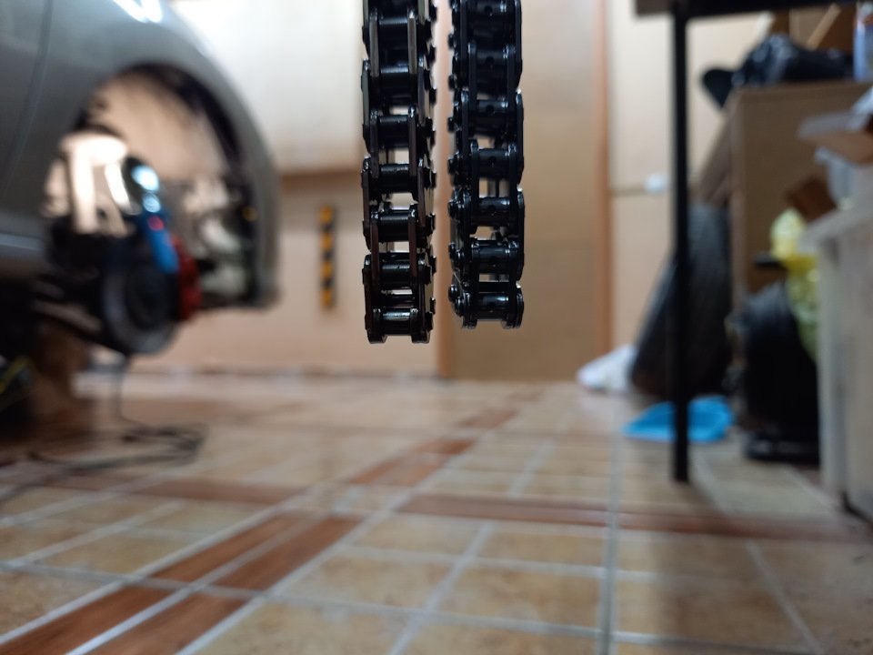

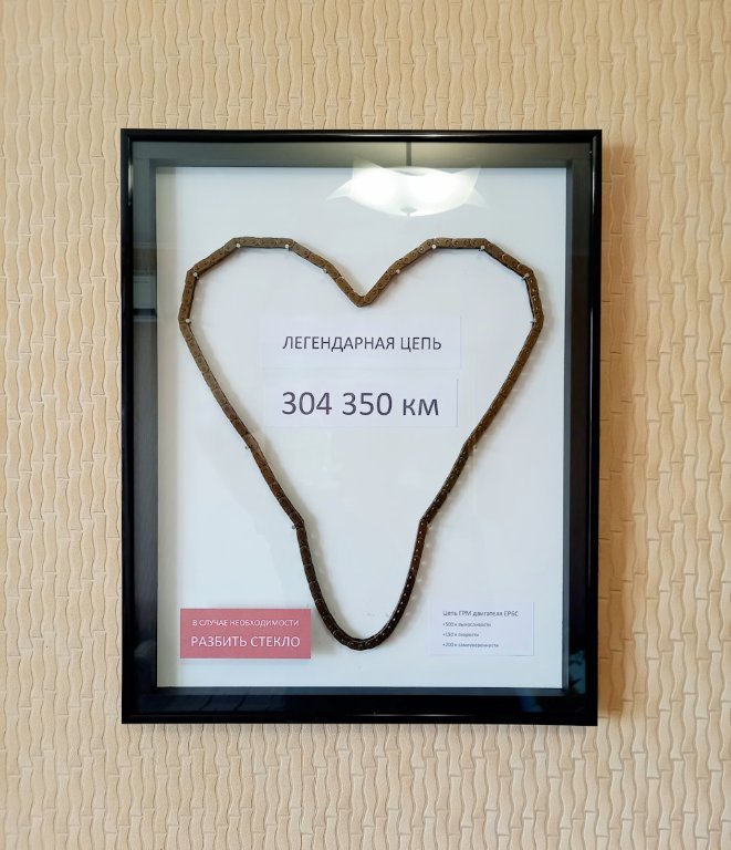

Bu adam al4 şanzımanlı bir Ep6c kullanıyor. Araba 308 bin km yapmış. Zamanlama Zincirini  304 bin kmde değişmiş. Arabayı halen kullanıyor. Motorda sadece basit termostat buji bobin değişimleri yaparak bu zaman kadar getirmiş. Sonra Ep serisi motorlara karşı kötüleyen kullanıcılar için Zinciri çerçeve etmiş.
Zamanlama zincirini çerçeve edip duvara asan adamla görüştüm . Sorduğum sorulara cevabı

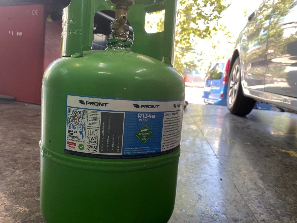

hangi gazı kullandığına bağlı. ben 1 ay önce sorentoya 1250 TL ye doldurmuştum. Çin malı 950 TL ye satılabilir. Hatta komşum tuning işi yapıyor o bile kampanyalı 850 TL diyor.
Burada gazın kalitesi önemli. Seneye niye soğutmuyor diyebilirler.
Ümit Türk yazdı:
Çin malı deyip geçmemek lazım cruzda 5 senedir Çin malı lamp'ta sensörü var. Önemli olan malın kalitesi. Kullandıkları ürünün kutusuna bakıp internette araştırsak ya da chatgpt  sorsak bize bilgi verir.

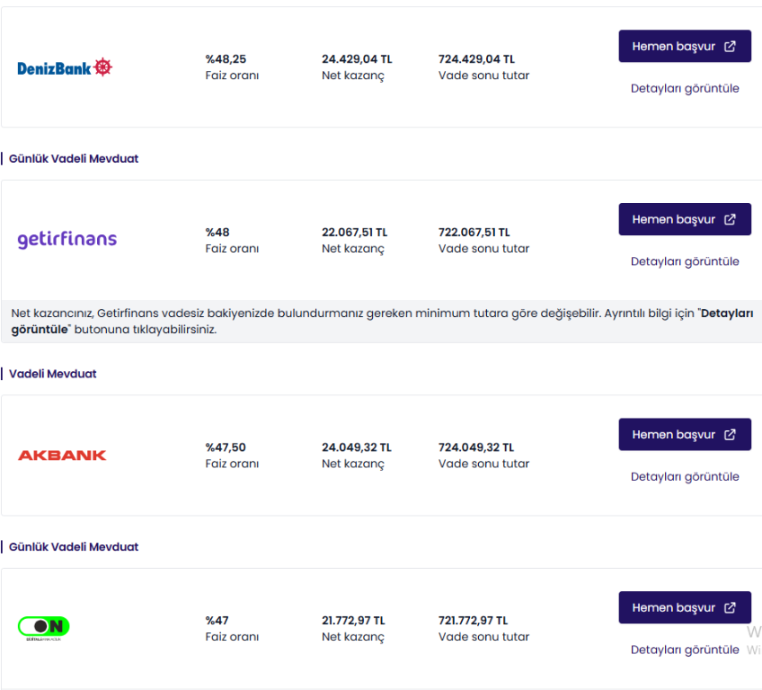

E-c3 satın almam için 700 bin tl paraya ihtiyacım var. 700 bin tl vadeliye yatırsam sonuç bu. Aylık 24000 tl vadeli mevduat getirisi varmış.
Benzinli c3 aylık maliyeti 10 bin tl, vadeli getirisi 24000 tl. benim elektrikliye hevesim kaçtı.

vadelinin stopajlarından haberiniz varmı?
O kadar para olsa vadeli de değerlendirmem zaten. Ben ben en basit yatırım modunda  hesapladım. O kadar erobont falan varken.

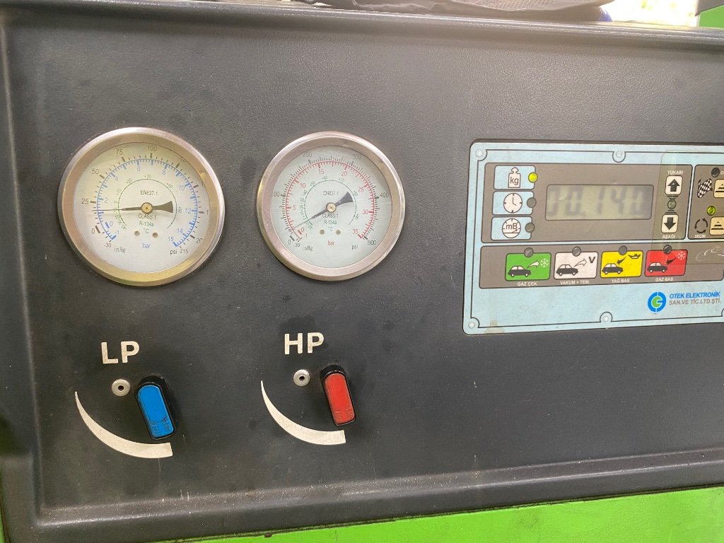

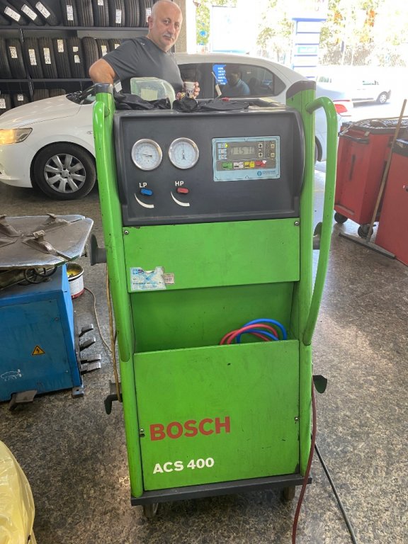

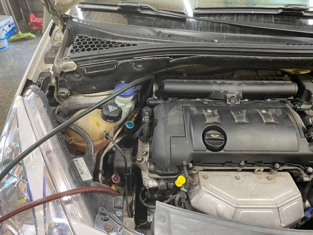

İlginç durum arabadan sadece 150 gr gaz çıktı. Hiç bakım görmediğini söylediler. Şu an 500 gram gaz basılacak. Gazla beraber yağı da değişecek.
yerli malı gaz kullanılıyor. Makine son derece profesyonel Bosch marka.
Ü.Emre Kartal
500 gr gaz olması gereken sistemde 150 gr olacak ve kompresör sağlıklı çalışacak. Araçta bir hata kodu oluşmayacak öyle mi?
Kompresör kendini korumaya alır. Hvac modülü (varsa) veya ecu mutlaka basınç hatası için kod atar.
Bir hata var... Hiç bakım görmediğini, gazın hiç değişmediğini anlamakta ayrı bir özellik.
Ayrıca sistemde gaz kaçağı var demektir, bu kaçak bulunmadan yeni iş yapılmaz

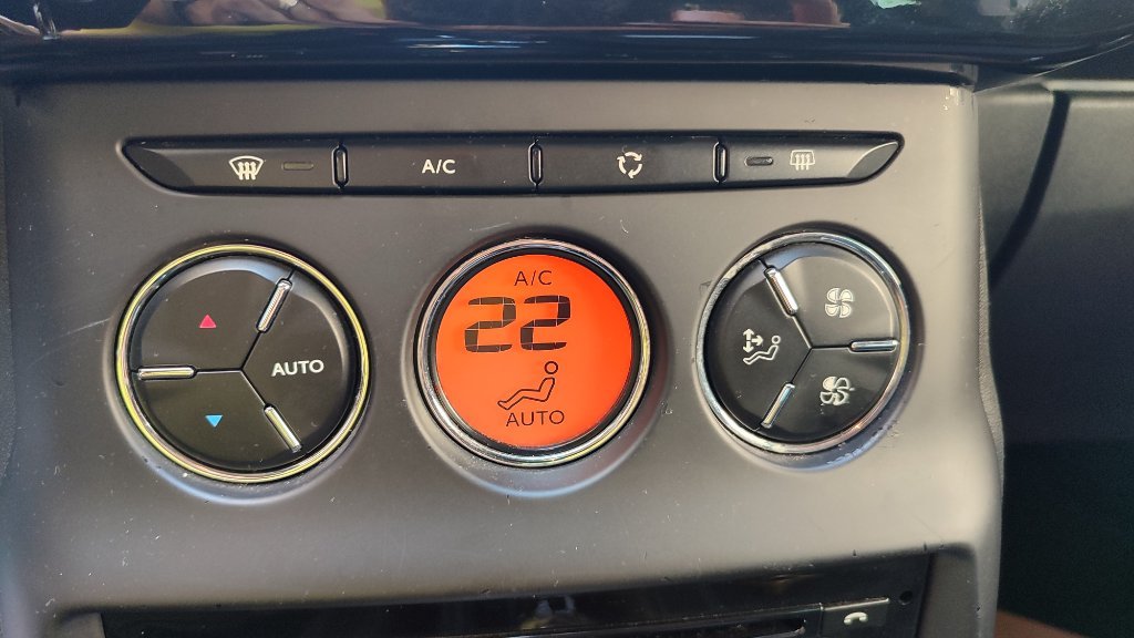

Yarım saattir arabayı sürüyorum. Eskinin 20 santigrat ile şu anki 20 santigrat arasında epey bir fark var aşırı soğuk üflüyor şu an yarım saattir de bu tempoyu sürdürüyor . Yapılan işlem başarılı eskiden daha az sogutuyormuş onu fark ettim
O kadar gaz eksik olsa hiç o klima soğutu mu? Sen defalarca klima yol testi yaptın ölçtün biçtin. Kaç derece üflediğini ölçtün. o adamın dediğine inandın mı?
Ayrıca klimadan şikayeti olmadan KİM gidip klimayı kurcalatıyor ki. Hiç bakım yapılmamışsa da normaldir.
Sendeki plasebo etkisi. Yağ değişiminde de benim arabaya +20 hp geliyor. Yıkatınca +5

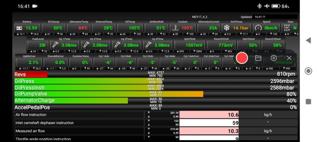

Arabanın operasyonel klima basıncı 8 bardan 14 Bar'a kadar yükseldi. İçerde oturmak mümkün olmayınca otomatik klimayı 20 santigrat dereceden 22 santigrat dereceye ayarladım. Bu hali bile fazlasıyla soğuk idi. İyi baba basıncı otobanda giderken 10 bara kadar düştü ama performansı hiçbir zaman düşmedi. Arabanın eski halini yani sıfır kilometre halini bilmediğimiz için daha önceki soğutma performansını normal sanıyorduk. Meğersem klima Can çekişiyormuş haberimiz yokmuş.
