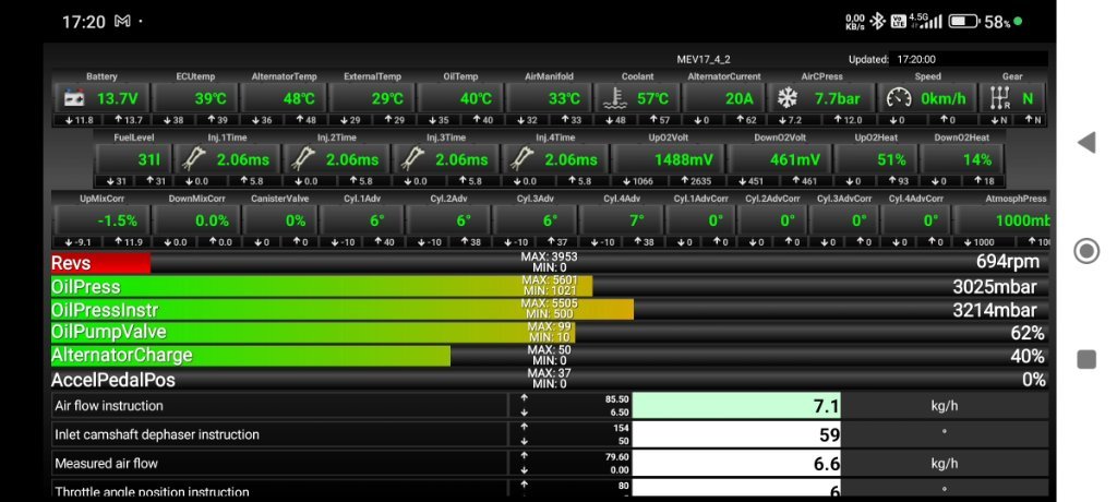

Aradaki değer plasebo olmayacak kadar muazzam. OBD değeri rölantide 2 katı basınç farkı gösteriyor. 2 gün önce aldığım ekran görüntüsü ile bugünkünü alt alta koyuyorum.
Burada otobanda seyir halindeki eski klima basıncı . Yenisini de bu akşam montajlar korurum bu konuda veliler sağlam klima performansı ciddi oranda arttı. Ciddi bir kaçak varsa bunu da yine klima basıncının takip ederek zamanla anlarız.

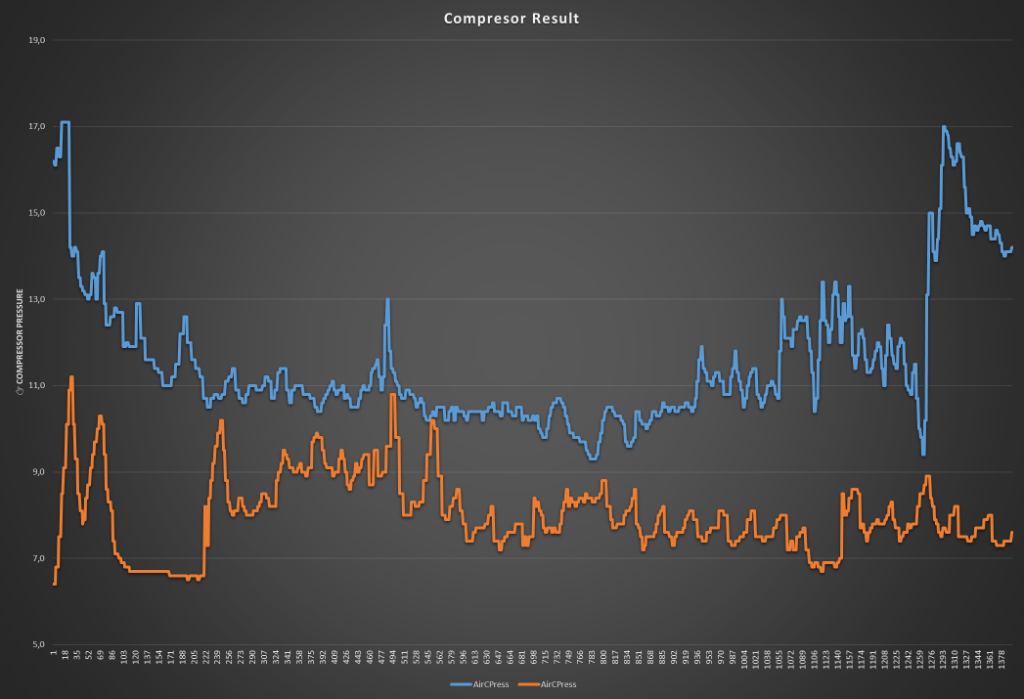

Video yerine Exele döküp grafik yaptım.
*Mavi çizgi 500 gram gaz doldurulmuş hali
*Turuncu ise geçen haftaki hali.
Test için her iki kayıtta Otoban O-7 kullanıldı.
Test sırasında aşırı soğuk olunca derece 22 santigrata çıkarıldı. Mavi cizgi bu nedenle 494'cü  saniyeden sonra belirgin şekilde 10 bar sınırının altına düşmüş olmasına rağmen  eski halinden 2 bar daha yüksek basınçla çalışmaktadır. .
Turuncu çizgi her zaman 20 santigrat ayarında kalmıştır. Tesl sırasında ortala sürat 90 km/H civarındadır.
Gaz doldurulduktan sonra her rölantide radyatör fanı ilk defa ikinci kademe çalışmaya başlamış olduğunu gözlemledim. Tesin başı ve testin sonundaki ani basınç yükselmelerinde ara ara fan kademe 2 de çalışmaktadır. Daha önce arabanın  ikinci kademe açtığına şahit olmamıştım.
1038 saniyede düşük hızlı trafiğe girilmekte ve 5 km rampa inilmekte . Turuncu hatta bu konuda bir dönüş yok iken Mavi hatta klima basıncı hızla yükselme eğilimine girmiş.

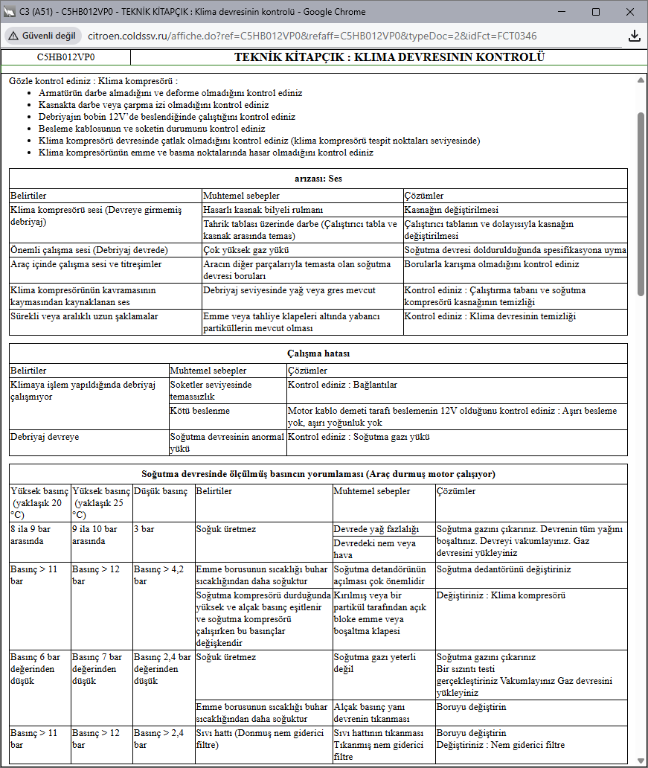

Benim klima konusunda baktığım tek referans çizelge bu.

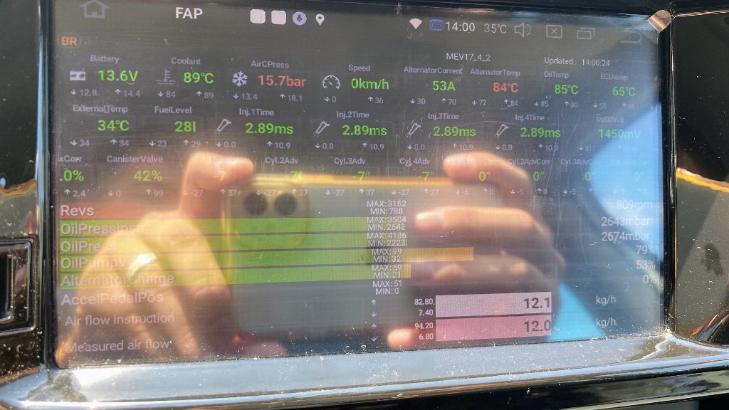

Arabadaki Otomatik klimanın gazı doldurulmasıyla ortaya yeni fonksiyonlar çıktı. Eskiden güneş arabanın içine doğrudan ışıdığında ( akşam ve sabah güneşinde ) herhangi bir atraksiyon yaşanmazdı. Güneş arabanın içine doğru ışıdığında fan devri artmaya başlıyor. Eskiden kesinlikle böyle bir durum yoktu. Aracın elektrik tüketimi şahlandı. Eskiden rölantide 32 amperi pek aşmayan araba 70 ampere elektrik tüketimine çıkmaya başladı. Sırasıyla yaşanan değişiklikler.
*Araba yavaşladığında ikinci kademe fan devreye giriyor.  1 yıldır kullanıyorum hiç devreye girdiğine şahit olmamıştım.
*Alternatör düşük süratlerde cayır cayır fan çevirdiği için elektrik tüketimi 50 - 70 ampere kadar çıkabiliyor.
*Klima basıncı 34 derece hava sıcaklığında akşam güneşinde 19 bara çıktı. Umarım bişiyler patlatmaz.

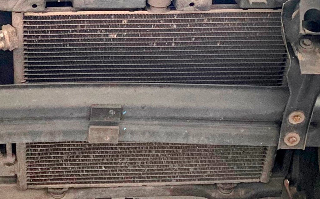

Eşimi akşam saatinde Bu yaka Avm^den eve getirdiğimde ekranı şaşkınlıkla takip ettim. eskiden 10 barı görmek için klimayı sonuna kadar açmam gerekiyordu. Şimdi 22 derece ayarlı otomatik modda 19,x bar rakamlar görmek şaşırtıyor.  Yeni bir şey daha eklemek isterim. Kontak kapatıldığında radyatör fanı 2 kademe çalışırken 3-4 saniye sonra duruyor.  Kapatmaya yakın aldığım bu resimde aletlerin sıcaklıkları çok fazla artığı görülmekte. Alternatör 84 derece , Ecu 65 derece.  Bukadar sıcak olmasına rağmen alternatör yanlış duymadınız 53 amper basıyor.  Şase kodundan bakınca Alternatör: 120 Amperlik alternatör
yani klimanın soğutma performansı düşük
hava kanalları temizlendi mi hiç

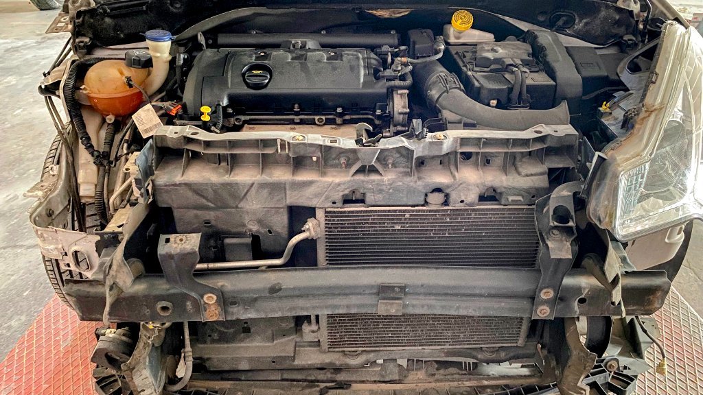

Kondenserin durumu bu şekilde, Arabanın içi son derece soğuk , iş bu sebeble 22 dereceye yükseltmiştim. eski ayarına yani 20 dereceye alsam kafa boyun tutulurdu.
