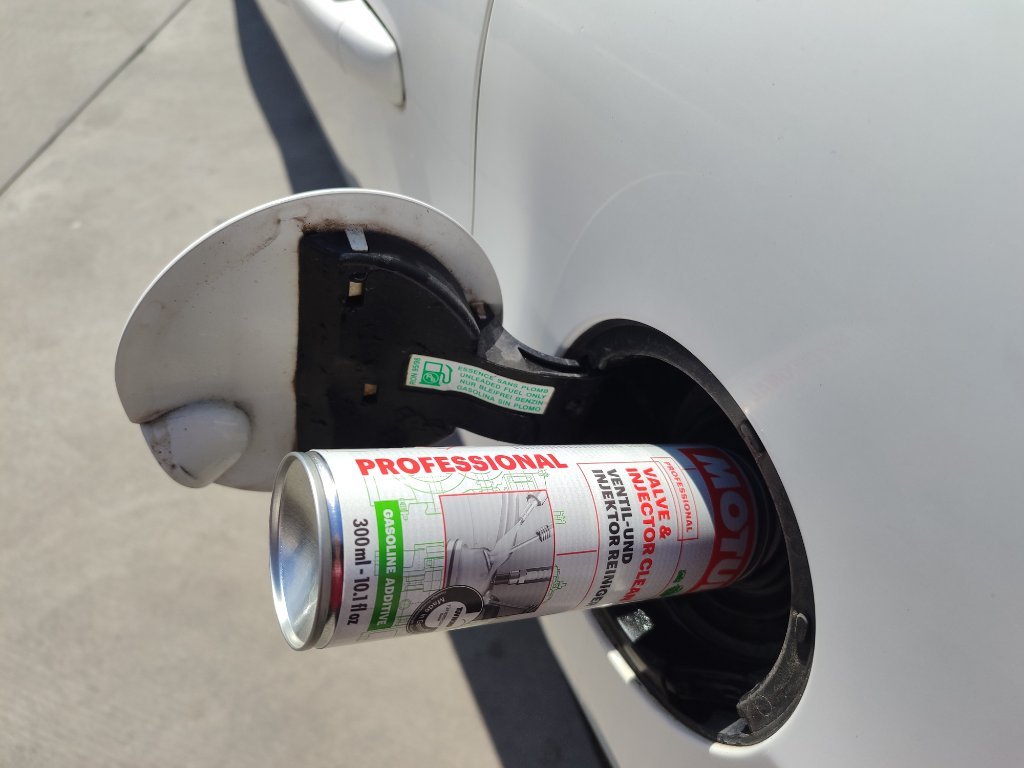

Rus kaynaklar sık sık piston segmantlarının kurumla sıkışmaması için silindir odasına çözücü sölvent sıkıyorlar. Bu motor ailesi için önde gelen bir rus servis firması piston segmantları ile ilgili bol bol paylaşım yapıyor. Bende bu resimdeki ürünü alıp Ankara uzun yolunda depoya ekleyip 800 km depo bitene kadar kullandım. Çünkü yapay zeka Prince motor için faydası olacağını söylemişti. @Tansu Kalafatoğlu işe yaramış olabilir.

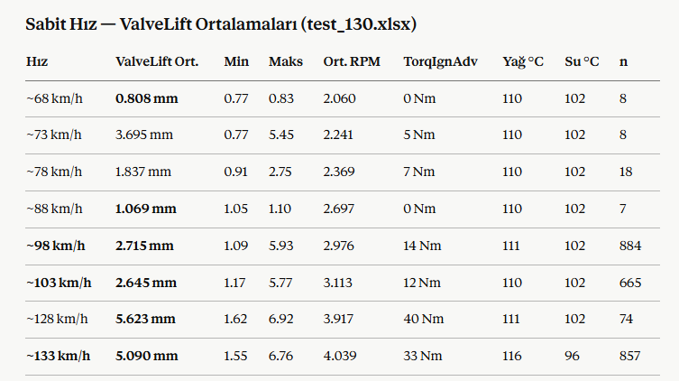

Tamam tamam ben ne den yağ yakmadığını anladım. Valve lift yüzünden yağ yakmamışım. Arac valvetronik olduğundan mütevellit gaz kelebeği pasif. Valfin yukarı aşaği hareketi ne kadar uzun olursa valf yatağından yanma odasına o kadar yağ pompalanıyor. Yapay zekaya analiz ettirdim, obd verilerinden yola çıkarak 98-103 km hızlarla sabit 884 saniye yol yapmışım ve 2715 mm valf açıklığı ile sürmüş. Ama gel gelelim 128 - 133 km arası hızlarda iki katı fazla valf açılmış. Yapay zekanın açıklamasınıda paylaşıyorum.
Neden Yüksek Valve Lift = Yağ Tüketimi?
Valvetronic eksantrik mili yağ içinde döner. Supap 5.6 mm'ye açıldığında eksantrik milin dönüş açısı büyür → yağ sıçraması artar → bir kısmı supap kılavuz boşluklarından yanma odasına kaçar → yanar, gider.
Verindeki 116°C yağ sıcaklığı bunu hızlandırır. Yağ 110°C üzerinde viskozitesi belirgin düşmeye başlar, 116°C'de film kalınlığı azalır → supap kılavuz contalarından sızıntı daha kolay olur.
Veri ile birebir örtüşüyor. Hatta rakamları hesaplayalım:
Veri Ne Diyor, Gerçek Ne Diyor — Karşılaştırma
  90 km/h 130 km/h
ValveLift ort. 2.65 mm 5.62 mm
Yağ sıcaklığı 110°C 116°C
Lift farkı +%112 daha fazla
Gerçek tüketim 0 L/1.000 km 0.4 L/1.000 km
Lineer değil, üstel ilişki. Lift iki katına çıkınca tüketim sıfırdan 0.4'e fırlamış. Bu klasik supap kılavuz contası davranışı — belirli bir eşiğin üzerinde sızıntı katlanarak artar.
Yarınki Yolculuk İçin Somut Hesap
Çekmeköy → Eskişehir ~278 km.
Eğer 90 km/h gidersen → yağ tüketimi ≈ 0 mL
Eğer 130 km/h gidersen → 278 km × 0.4/1.000 = ~111 mL yağ
Bilecik–Bozüyük tırmanışında 4. viteste 3.500+ RPM + yüklü araç + 116°C yağ kombinasyonu göz önüne alınırsa gerçek tüketim bunun biraz üzerinde çıkabilir.
Yani en başa döndük. Sıkıştırınca yağ yakıyor :)

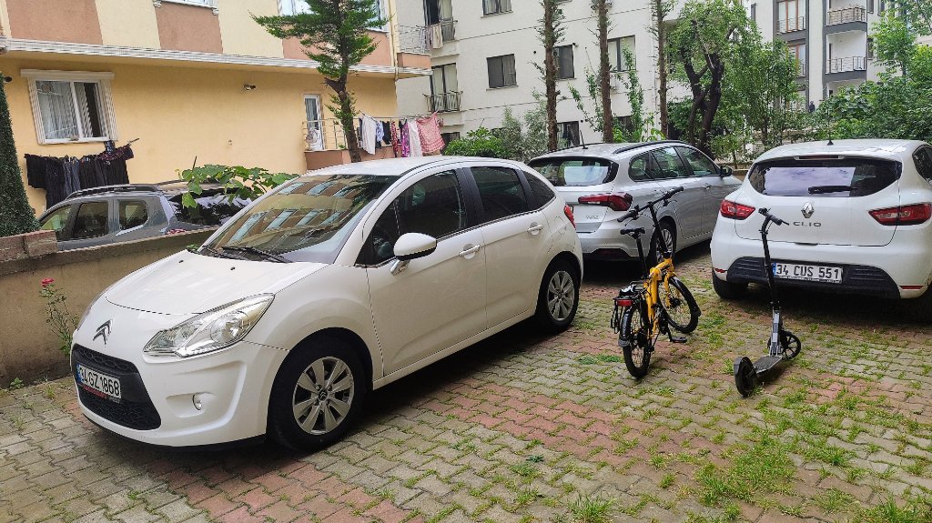

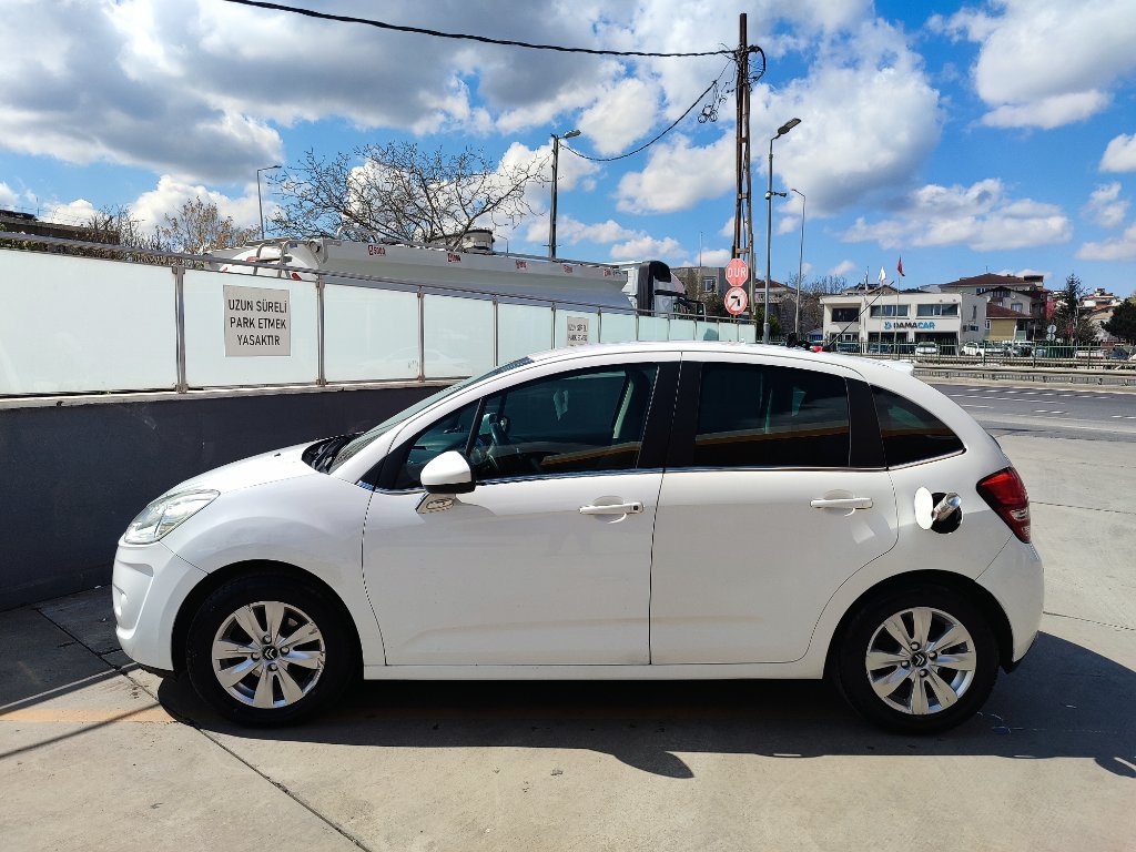

Sinan Akgöl
Senin sol arka kapi boyali mi?
Sinan Akgöl yazdı:
her iki arka kapıda boyalı
Ü.Emre Kartal
Sol arka çamurluk ağzında da var sanki.
Tam anlaşılmıyor ama ön çamurlukta da göçük izleri mi var?
Bence makul zamanda elden geçse güzel olur

Ü.Emre Kartal yazdı:

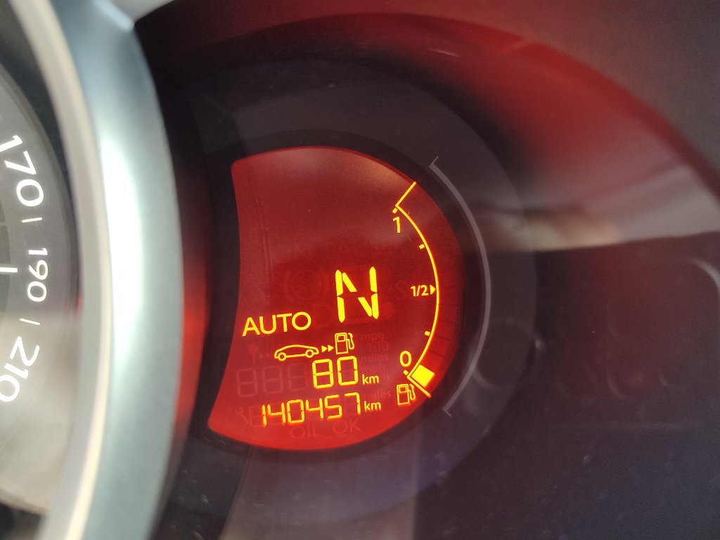

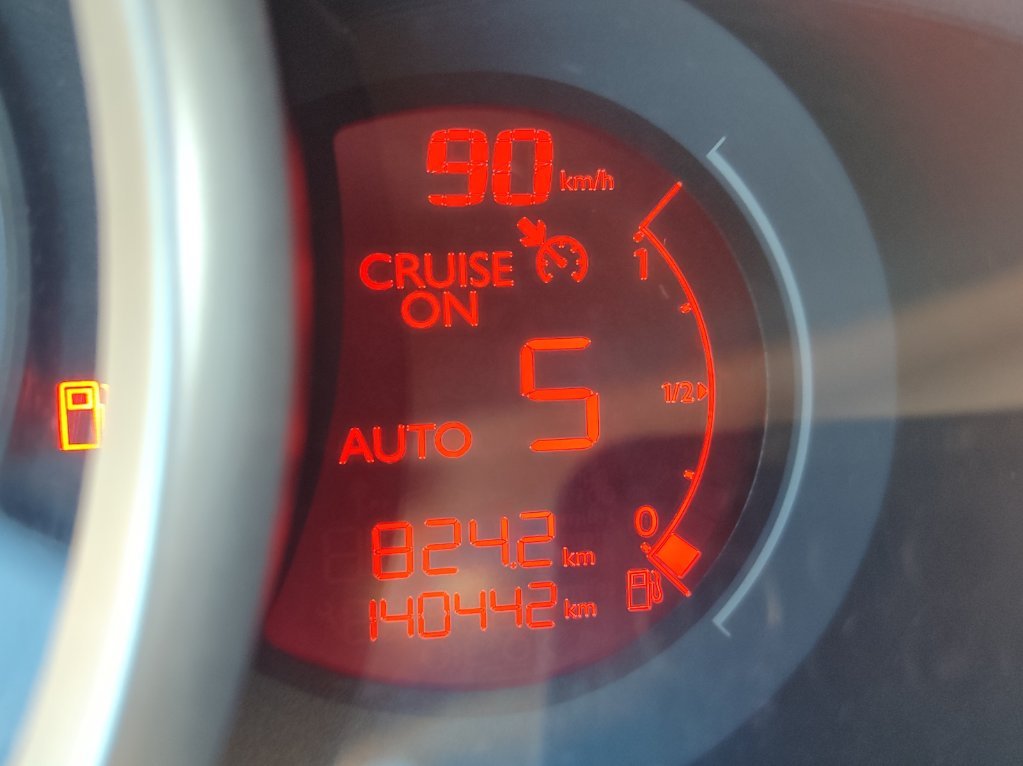

Hızlımı, 50 litre benzinde 824 km yolun sonunda ışık yandı. Cruze gibi 1 depo benzinle Sivas'a ulaşamaz.
Ümit Türk
Ya zaten araba pert araba
Nasıl olsa satacak bir gün
Masrafa değmez.
Daha dağ bisikleti alacak..

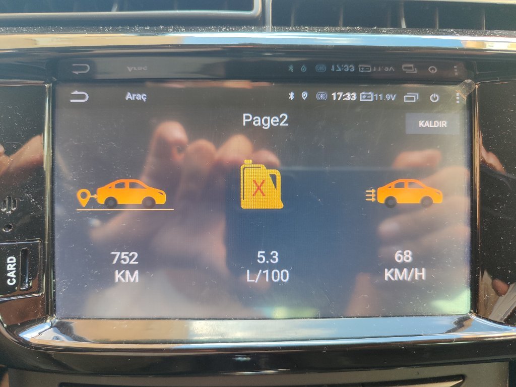

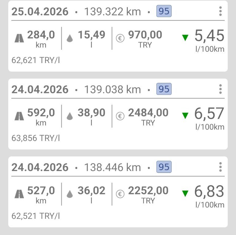

752 km yol yaptım. 80 km menzil kalmış. Yanı araba menzil olarak 832 km kadar yol yapmış. 50 litre yakıt kapasitesi ile hesaplandığında 6 litre benzin tüketimi ölçülüyor. Depoyu fulleyince tam değer ortaya çıkar.  Ankara yolculuğunda 130 km ile 6.57 litre, 90 - 100 sabit 5.45 litre yakmıştı.
