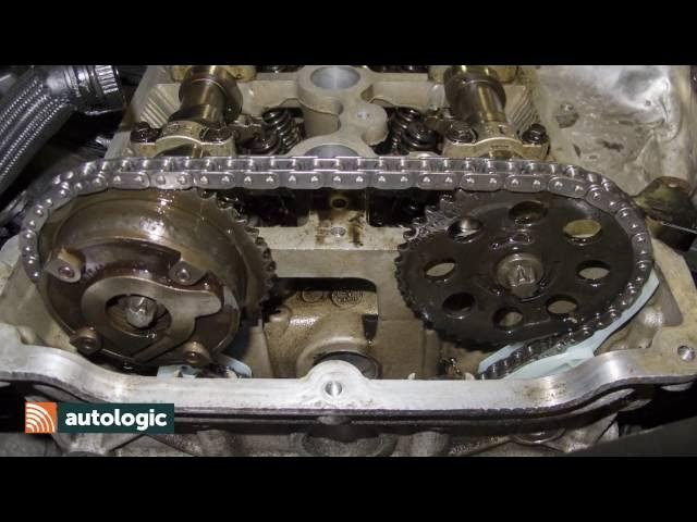

Bak sana iki tane görsel İlk resim eski nesil zincir tertibatı.

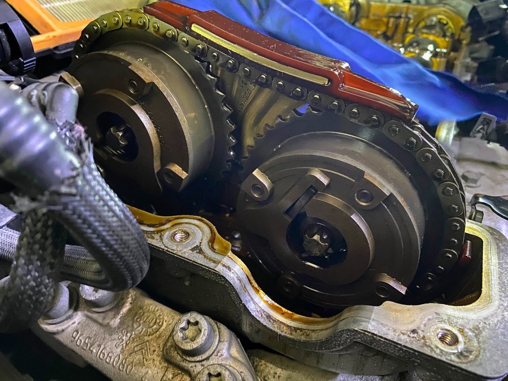

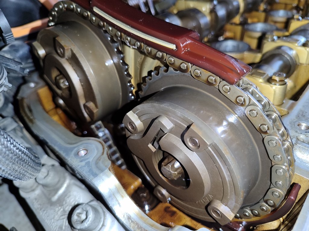

Bu resim ise kendi arabamın bizzat kendim çektim ikinci nesil zincir tertibatı.

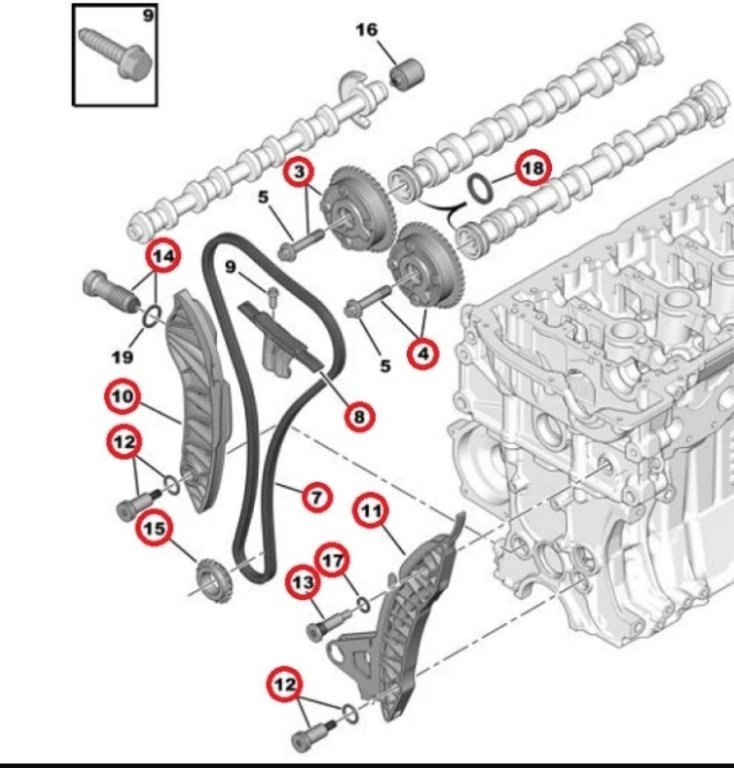

Sorun nerede zincirin zamanla gevsemesi guclendiriliyor alttaki sagdaki ve soldaki gergilerden tek zincir olarak dusunme komple setteki sorun. Garantiden degisip 20 30k sonra basa dönen dert.

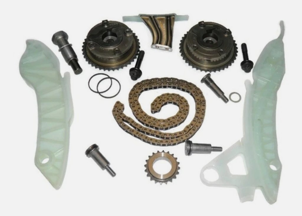

Tabiki ikinci nesil zincir tertibatı bütün olarak pek çok parcayla değişiyor. Hatta eski nesil motoru yeni nesile çevirme kitide satılıyor.

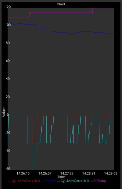

Haftasonu uzun yol için hazırlanıyorum. Arabanın motorunu 130 km hızla giderken aldığım obd verisini Claude ile incelettim...
Şöyle bir şey ortaya çıktı. Yağ sıcaklığı 120 derece ulaştığında, motor 4 ncü silindirn avansını geri çekiyor. Diğer 3 silindir normal çalışırken 4 numaralı silindir, en sondaki piston olduğu için en sıcak yağ ve soğutma suyu akışı o gözde olması nedeniyle pistonu korumak adına iç sıcaklığı düşürmek için avansı geri çekiyormuş.

MEV17.4.2 Veri Logu — 4. Silindir Ateşleme Avans Düzeltmesi (Yağ Sıcaklığı İlişkisi)
Citroën C3 1.4 VTi (EP3, 95 HP) üzerinden aldığım ECU veri logunu (MEV17.4.2, ~86 dk sürüş) inceledim. 4 silindirin ateşleme avans düzeltme verisini (Cyl.AdvCorr) ve yağ sıcaklığını karşılaştırdım.
Gözlem: Silindir 4, diğer üç silindire göre belirgin şekilde daha fazla ve daha derin negatif avans düzeltmesi alıyor (en yüksek yükte ~%50 oranında düzeltme görülürken, diğer silindirlerde bu oran %18-25 arasında kalıyor). En derin düzeltmeler (-3° ile -6° arası), yağ sıcaklığının hızla 110°C'den 115-120°C'ye tırmandığı geçiş anlarında ortaya çıkıyor. Sıcaklık 120°C'de stabilize olup kararlı hale geldiğinde düzeltme tamamen kayboluyor.
Yorumum: Bu veri, knock (vuruntu) sensörü okumalarıyla örtüşmüyor — yani klasik "vuruntu algılandı, avans kısıldı" mekanizması gibi görünmüyor (motor, knock eşiğini hiçbir zaman aşmamış). Bunun yerine, ECU'nun kalibrasyon haritasında sıcaklık bazlı önleyici bir koruma stratejisi olduğunu düşünüyorum: motor bloğunda termal dağılım simetrik değildir, genelde belirli bir silindir (bu motorda 4. silindir gibi görünüyor) en sıcak noktada çalışır, ve ECU o silindirde erken ateşleme/detonasyon riskine karşı, sıcaklık hızla yükselirken proaktif olarak avansı geri çekiyor olabilir.

Grafik diyorki, 120 derecede yağ, full termostat açılmış. 85 derece su sıcaklığı var. Diğer 3 silindir avansı 0 iken, 4 nolu silindirde 6 dereceye varan negatif avans var. 1 silindir kaç beygire düşüyor merak ettim. O sekansda kaç beygir acaba araba.

Yaptığım incelemede enjektörler yakıt kesmiyor. Yağ harareti artığında emme egzantrik açısını 75 dereceden 82 dereceye çekip 4 silindirinde avansını kademeli olarak negatife çekiyor.
130 ile giderken olay öğüntüsü şöyle.
C1:%6, C2:%17, C3:%24, C4:%31
aslında her piston sırayla geri çekiliyor. Ateşleme aynı anda değil peş peşe olacak şekilde sıralammış.
Bu durum düşük yağ sıcaklığında görülmüyor 110 dereceden sonra gözlemleniyor.

Bunu eklemekte fayda var knock sensör limitler dahilinde gözüküyor herhangi bir vuruntu algılamıyor

Ltft ve stft değerleri ile beraber 65 ayrı veriyi kayıt altına alabiliyorum. Yapay zeka 85 dakikalık sürüşte 130 km hız ile yapılan sürüş sekansında 120 derece yağ sıcaklığı istinaden termostata enerji verip 85 dereceye soğutma suyu sıcaklığını düşürdüğü 175 log kaydında avansı geri çekme işlemi yapmış. Yağ hararetinin 120 derece üstüne asla çıkmıyor. Arabanın map kontrollü termostadı var. Normade 105 derecede, ecu müdehale ederse 85 derecede açar. Arabanın harateti düşürmek için yaptığı manevranın bir parçası olarak düşünüyorum. Yapay zeka claude ltft stft düzeltmelerinin normal olduğunu söyler.
