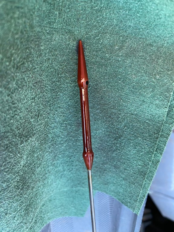

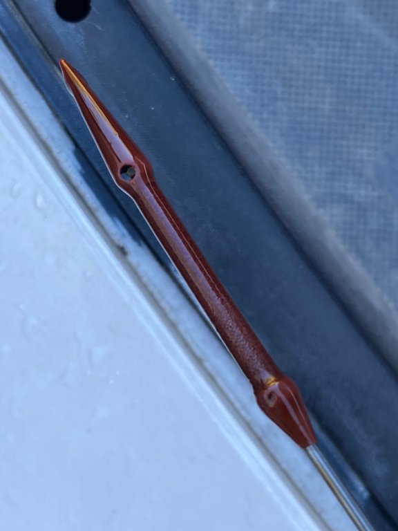

Arabayı böyle park edince yağ full görünüyor.
Tevfik Işık
Bu araba bozuk
Acilen motor istiyor
1000 km de 500 ml yağ yakaıyorsa
Sat kurtul(alım) hocam
Hüseyin Koç
Eğer yağ yakma kesin subap lastiklerinden kaynaklanıyor ise üst kapağı sökmeden sadece kulbütör kapağını söküp buji yuvalarından basınçlı hava vererek subap lastiklerini değiştiriyorlar. Çokta bir şey tutacağını zannetmem. Yanlış anlamayın kimsenin durumunu şartlarını yargılayacak değiliz ama, Neden bu kadar kısa km de en pahalı yağlar katkılar kullanarak değişimi yapıp sürekli stres altında takip ediyorsunuz anlamadım gerçekten . Her gün öleceğime bir gün öleyim der biraz para harcar kurtulurdum ben olsam, harcanan emeğe paraya ve zamana yazık. Daha da olmadı arabayı satardım.
Hüseyin Koç yazdı:
Yok canım ne stresi, veri toplamayı severim. Subab lastiklerini değişmek 20000 tl idi iki sene önce. Sonra yağ doldurmanın daha ucuz olduğunu farkettim.
Bu sefer yağ tüketiminin sebebi yüksek yağ harareti nedeniyle pcv valfinden yağ buharını emmeye çekilmesinden dolayı. Hızlı geldim, devir çevirdim. Bagajda yağ var, heyecanlı oluyor...
Arabada zaten yağ seviye ölçeri var. Çok eksilirse öter.

Arabayı ölçecek düz zemin yok burda 4 derece eğim var , yağ ne kadar yakmış ölçemiyom. 2046 km de 0.3 litre yağ yakmışa benziyor.
bu arada biçer işleri başladı.
Eksilen yağın nereye gittiği belli mi?  Sızıntı vs?
Yanma odasına subap saplarından sızıyor.

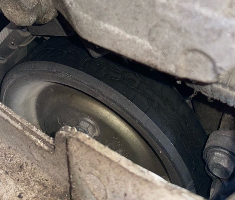

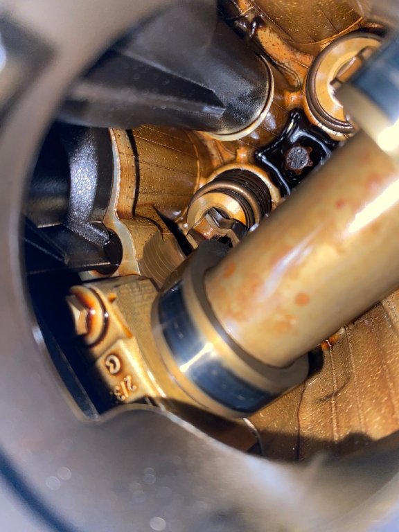

Su pompası sürtünme tekeri avare kasnağı çatlaklar var. İstanbula gidince değişelim..

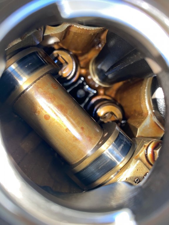

Arabanın egzantrik mili çevresindeki kalın vernik tabakası iyice incelmiş., arabada kullandığım deterjan oranı yüksek yağ ike epey temizlendi..  ortadaki kalın katranla kaplı tork vidası eskiden ne kadar uzun süreli yağ değişimleri yapıldığının kanıtı olarak bana bakıyor.
