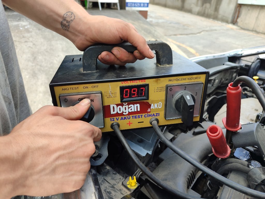

Tam öyle değil maalesef. Marş anında 10v ve altına düşüyorsa (marş yapıyorsa) en kısa sürede değiştirmek, yolda kalmamak adına şart.
Bir kaç aya soğuklar başlar, konular açılır forumda "aracım marş almıyor" diye.
Kontak açıkken 12,4 marş anında 9,5 araç çalışıyorken 14,1 v ölçtüm bu gün.

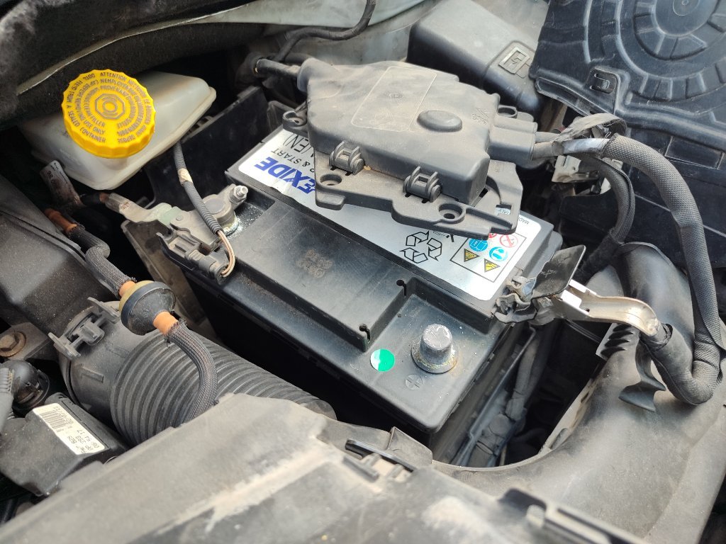

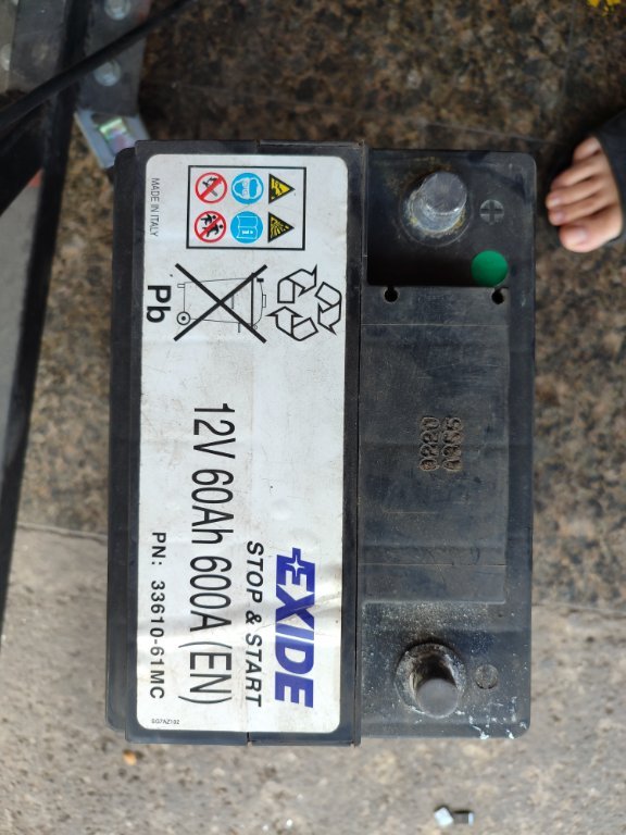

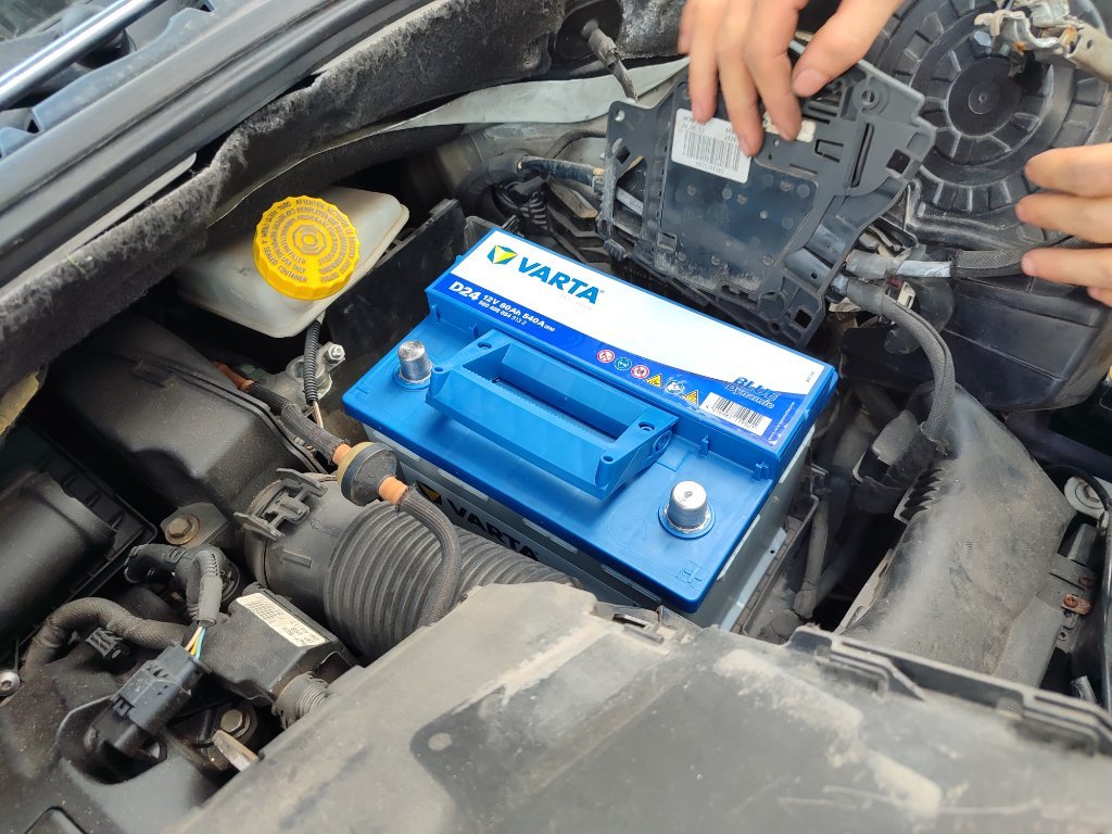

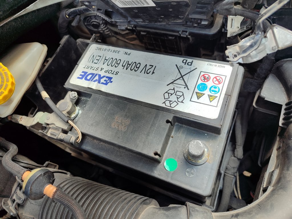

Arabanın içinden 12 yaşında ilk aküsü çıktı.
Bu İtalyan marka Aküyü Tabii ki değiştirdim.
12 yaşında bir aküye güvenemezdim.

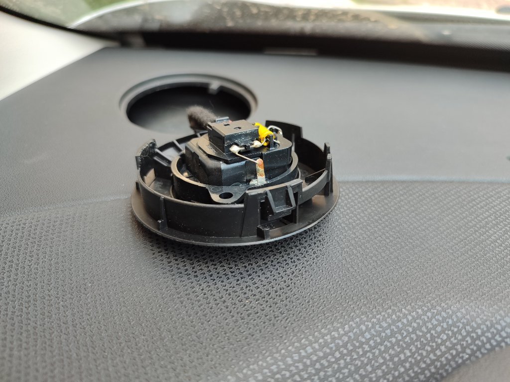

Araba ses açınca Cozurduyor. Ekolayzır ile Ön 4 hoparlere verince cozurdama artıyor. Sadece sol veya sağ yaptığımda cozurdama kesiliyor. Sadece arkaya verince gene cozurdama yok. Tweeterleri söktüm. Yine çözülmedi. Multimedya aygıtı kaynaklıysa söküp arabayı eski haline getireyim. Bilemedim sorun nedir. @Çağlar Bayur bir fikrin varmı yoksa tüm multimedya sistemini söktüreceğim.
