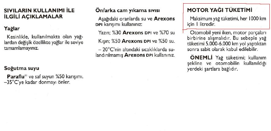

Fiat kullanım kılavuzundan.
Çağrı Alaf
Harun Özden yazdı:
Maksimum demiş. Excessive yani aşırı miktarda yağ yakıyor sayılmadan önceki son aşama olarak bu tabiri kullanmış olabilirler. Tünelden sonuna varmadan son çıkış gibi. Hiçbir sağlıklı arabaya diğer periyodik bakıma kadar yağ eklenmemeli bence.
