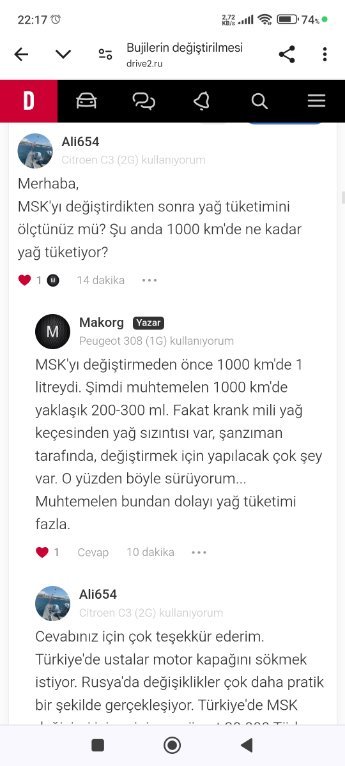

Ruslar ile kanka olduk. Bir sürü Ep motor hikayesi okudum. Tamamı yağ yakıyor. Düzenli olarak 7000 kmde yağ değişiyorlar. Her 50 bin ile 100 bin kmde subab lastiği değişiyorlar. Bu arabaların popülasyonu çok fazla olduğu için subab lastiği işi yapan ustalarla dolu. Yağ yakan arabalar katalitik konverter sorunu yaşayan olmamış. Hatta hiç katalitik konverter sorunu görmedim.

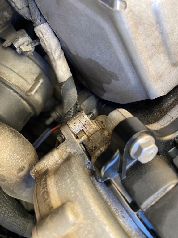

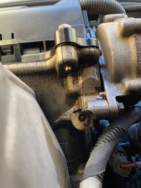

Vakum pompasından ciddi yağ sızıyor ve egzosa damlıyor.

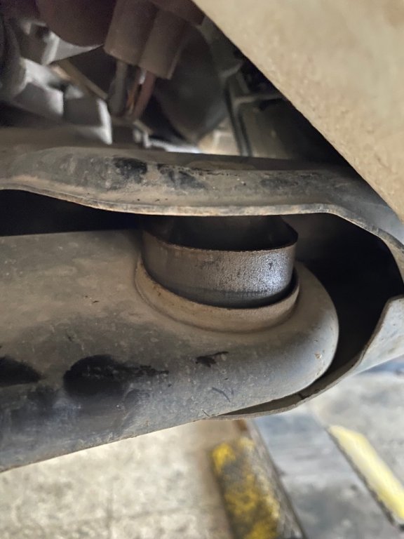

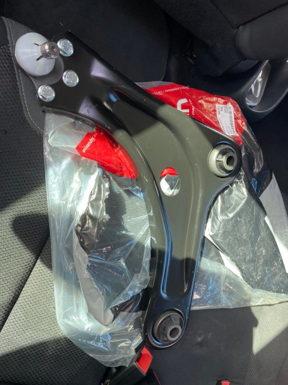

Arabanın şoför tarafındaki salıncak burcu yerinden çıkmış o yüzden sürmek işkenceye dönüştü

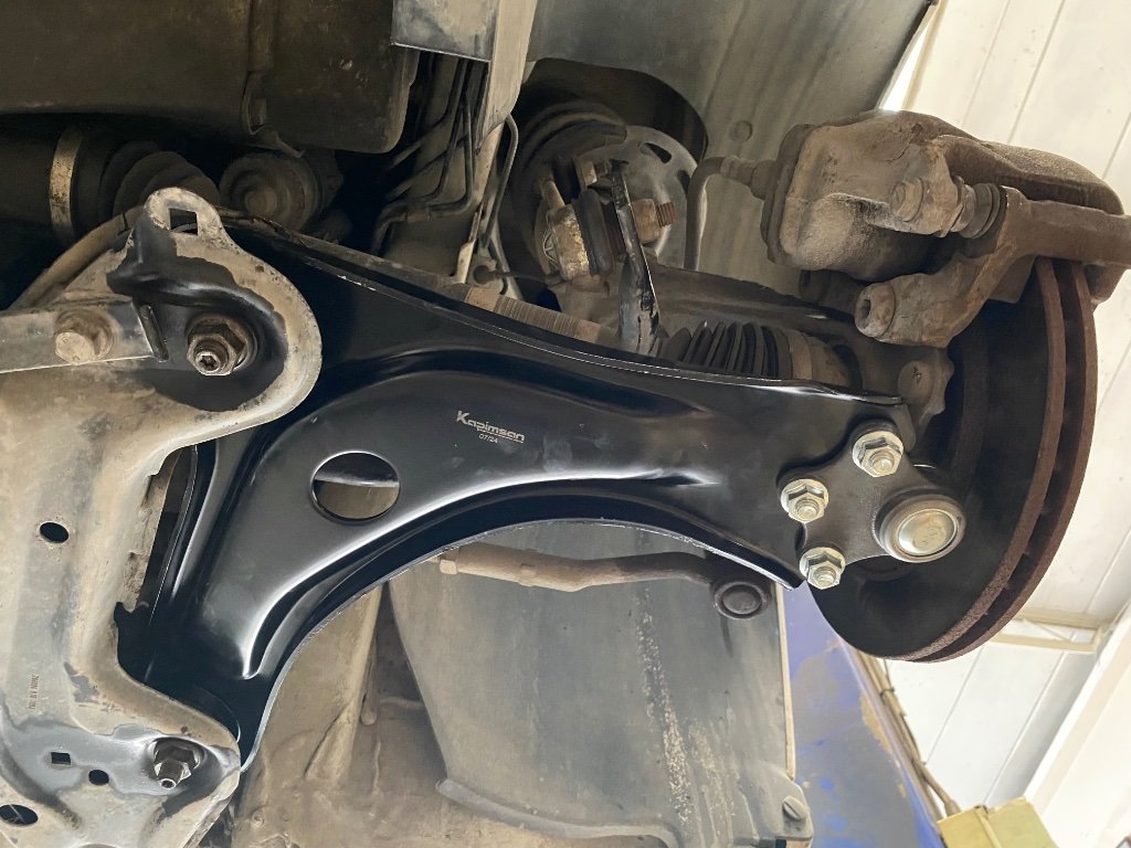

800 TL’ye yerli yapım salıncak aldım montaj için sıra bekliyorum

Farkı nedir?
Burcu vidalı presli değil gördüğüm kadarıyla
1800 TL vererek toplam aracı yeniden doğmuş hale getirdik bütün Gacıktılar vücutlar kayboldu
İşte çık yerinden çıkan burç araba ilk aldığım günden beri çıkıpmış ama hiçbir usta bunu fark edememiş en son bir rot balansçı arabayı havaya kaldırıp kastırdığında pat diye yerinden düştü
Mehmet Yeter yazdı:
Farkı nedir?
Eski tipte Perçinlimiş bunda vidalı sadece vidalı kısım arızalıysa vidasıyla söküp değiştirebiliyormuşsun
Çok iyi ama vidalı olunca yoğun baskıya maruz kalınca son durum ne olur merak ettim. Çok fazla titreşim olacak.
