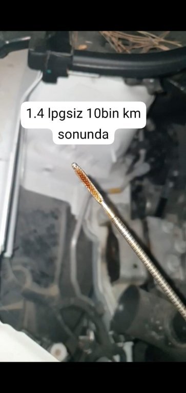

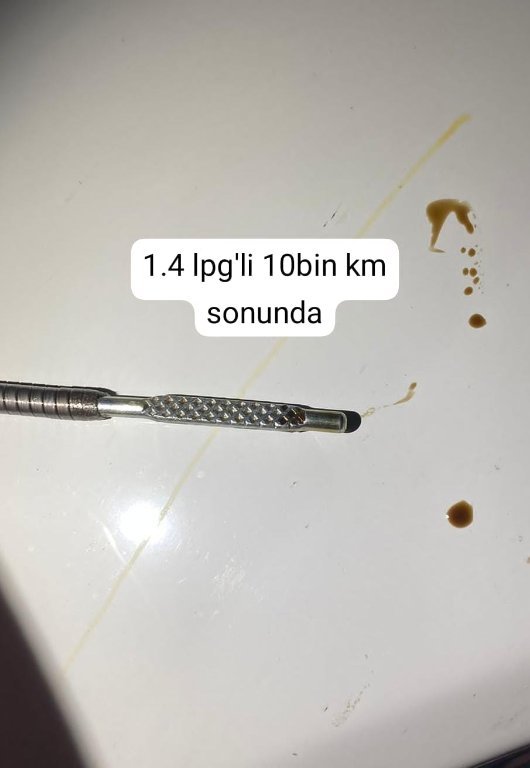

Ali Darbaz 27 Mayıs 2024 Yazar Paylaş 27 Mayıs 2024 (düzenlendi) Facebook grubunda egea ile ilgili güzel bir paylaşım var. aynı şirkete ait iki egea 1.4 kıyaslanmış. LPG ve LPGsiz olan arasındaki yağ yakma sonuçları 27 Mayıs 2024 tarihinde Ali Darbaz tarafından düzenlendi Yorum bağlantısı
Çağlar Bayur 27 Mayıs 2024 Paylaş 27 Mayıs 2024 aynı şirket neden birini lpg li kullanmış 1 Yorum bağlantısı
Ü.Emre Kartal 28 Mayıs 2024 Paylaş 28 Mayıs 2024 Fotoğraflara bakınca yağ çubuklarında farklılık var gibi. Alt taraftaki düz kısım lpgsiz olduğu yazılanda daha kısa sanki. Sorun lpg ile alakalı gibi olmuş biraz ancak lpgsiz araçlarda da çok şikayet var gibi. 1 Yorum bağlantısı
