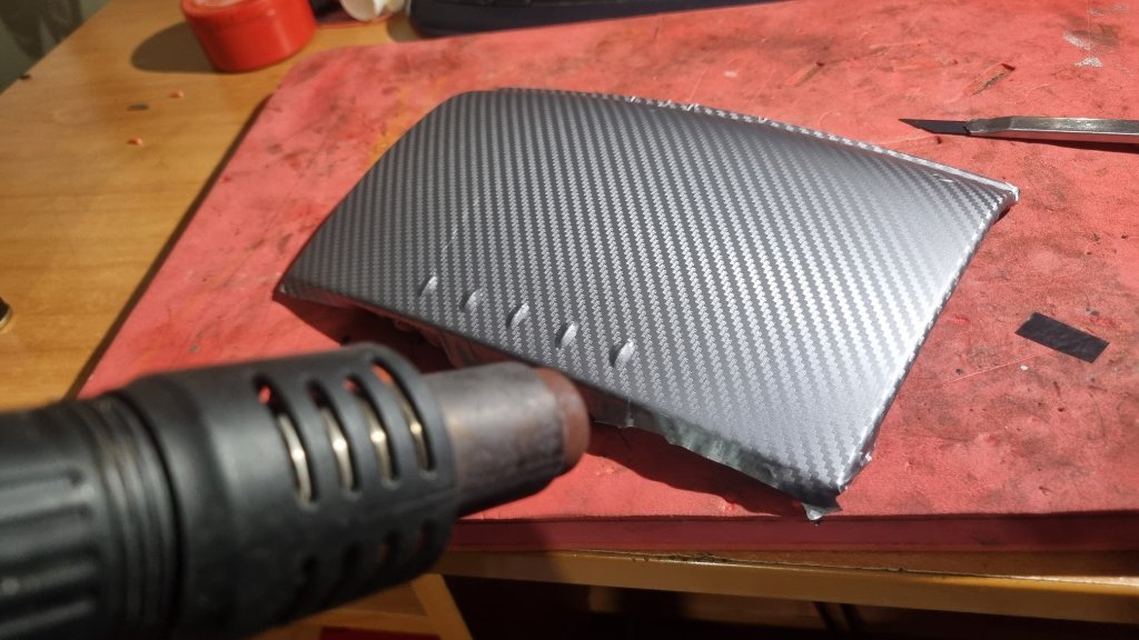

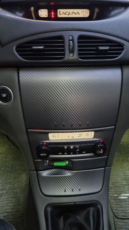

on paneldeki cizikleri aşinmalari gidermek icin 3d folyo ile kaplama yaptim. ilk deneme icin fena sonuc cikmadi sanki :)

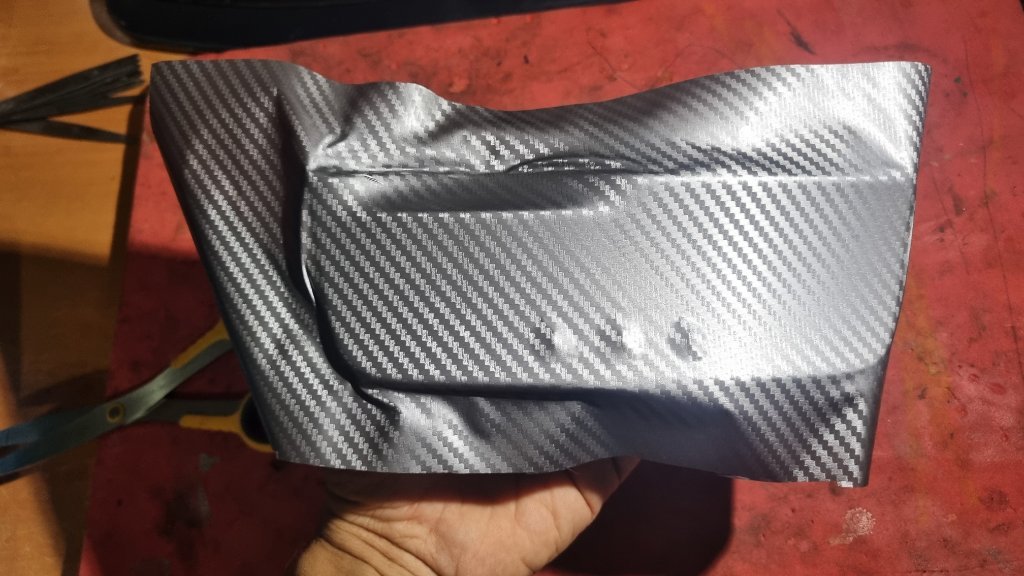

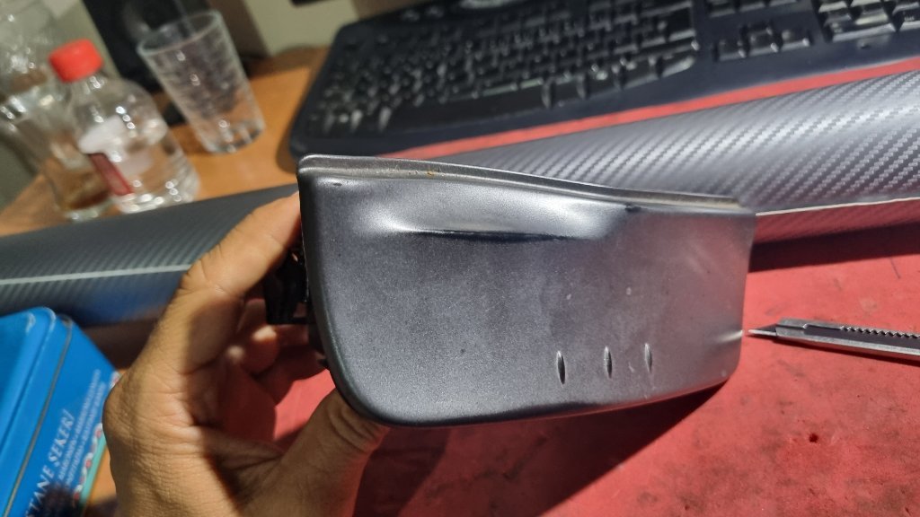

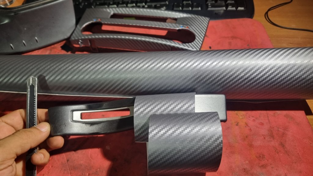

3 parçada da çizgi yönleri aynı ve ovalleşme olmamasına hep bakarım :nazar:
katkı: ısı tabancası ile işlem çok kolaylaşır lakin soğuyunca geri çekme yapabiliyor bazı folyolar.
Coşku Mert
evet abi cizgi yonlerine ben de dikkat ederim. bu da soguyunca geri cekti. islem yaptigim yeri cekmesin diye soguyana kadar elle bastirdim. simdilik bi sorun görünmüyor bakalim
