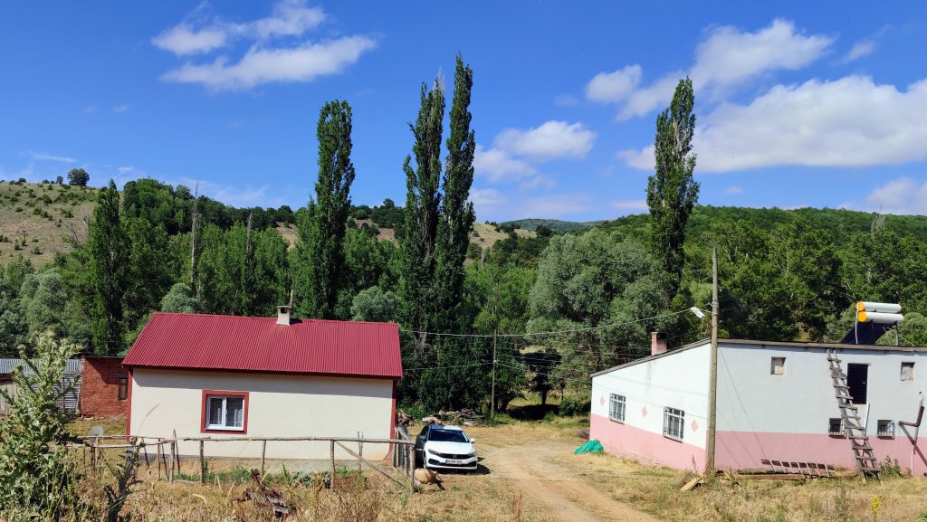

Ali Darbaz 21 Ekim 2024 Paylaş 21 Ekim 2024 Merhaba Sivas Kırsalındaki evime 4g modem almak istiyoruz. Memleketimde 1 adet devlet destekli baz istasyonu bulunmakta. Türkcell veya Vodafone çekim gücü pek fark etmemekte Telefon hatları koptuğu için iletişim güçlükleri var. Adsl aboneli mümkün görünmüyor. Santralde sorun olduğu söylenmiş. Evin 50 metre aşağısında dere var. Oraya bir adet güçlü 4g bir modem kurmak istiyorum. Ethernet kablosu ile her iki eve accespoint üzerinden internet yayını yapmak istiyorum. *Ethernet kablosunu toprak altından ile Havadan götürmek arasında kararsızım. Sizce mantıklı olan nedir. *Gerçekten çok iyi sinyal çeken bir 4g modem gerekli. Bu konuda tecrubeleriniz paylaşırsanız sevinir. *Ayrıca en uygun ve en büyük tarifeye ihtiyacımız var. 1 Yorum bağlantısı

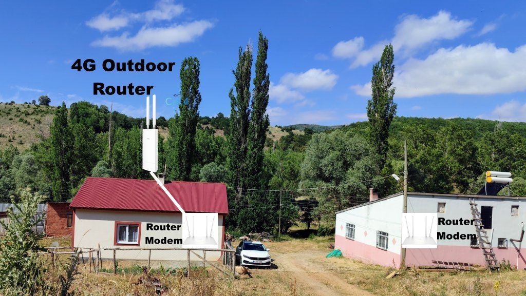

Burak Tokcan 21 Ekim 2024 Paylaş 21 Ekim 2024 Neden 50 metre ilerideki dereye modem kuracaksınız? Modemin elektriğini nasıl sağlayacaksınız? Bir de modem için kapalı bir alan var mı derede? 2 evden kastınız resimde görünen evlerse 4g modemi birisine kurup diğerine de kablosuz alıp kablolu-kablosuz verebilen modemler kullanılabilir. 1 Yorum bağlantısı
Ali Darbaz 21 Ekim 2024 Yazar Paylaş 21 Ekim 2024 Kırmızı Evin çatısının Sol tarafında telefon 1 diş çekiyor. Oraya ilandaki LTE anteni koysam. Altınada resimdeki modemi taksam ikisi beraber uyumlu çalışır mı. @Burak Tokcan Yorum bağlantısı
Burak Tokcan 21 Ekim 2024 Paylaş 21 Ekim 2024 Şöyle mantıklı olabilir. Çatıya 4g outdoor router kurulur. Kablo ile evdeki routere internet verilir. Evden de karşı evdeki kablosuz şekilde internet verilir. 3 Yorum bağlantısı
Burak Tokcan 21 Ekim 2024 Paylaş 21 Ekim 2024 (düzenlendi) Bu arada interneti ve elektriği de poe ile verebileceğin için outdoor routeri 100mt ye kadar uzak bir yere yerleştirebilirsin. 21 Ekim 2024 tarihinde Burak Tokcan tarafından düzenlendi 2 Yorum bağlantısı
