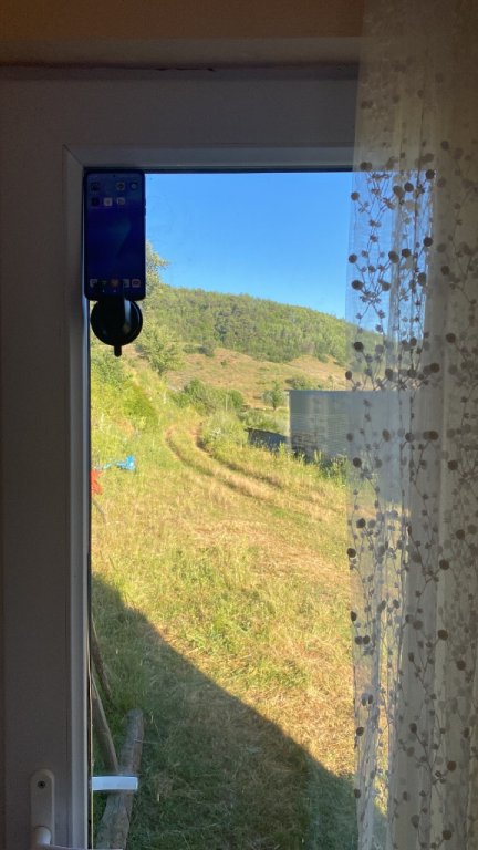

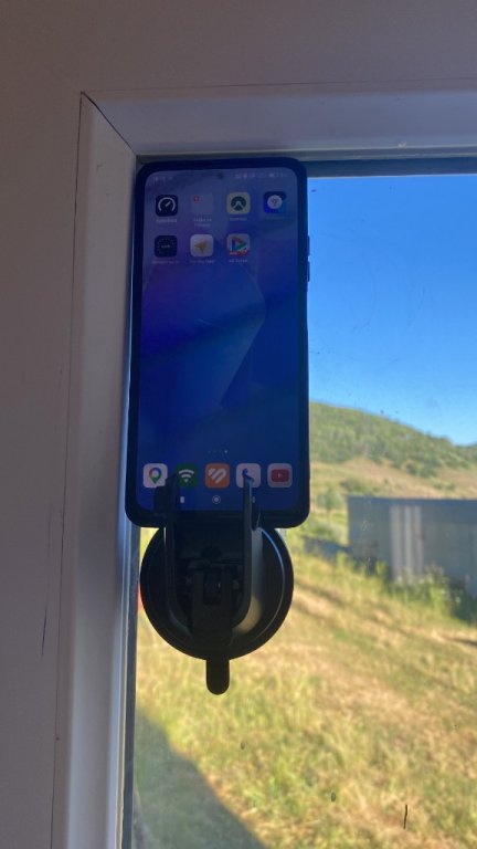

Sahada internet Ap kurma işlerinden edindiğim tecrube ile evin içinde tarama yaptım. Bu pencerede hatırı sayılır internet hızı yakaladım. 750 kb veri hızı pek çok işe yetiyor.
Upload ise 10 kb kadar. Ama whatsup için fazla fazla yetiyor 24 saat internet sağlıyor.
telefon Hot Spot vazivesi görüyor. 4 tane telefon buna bağlanıyor.
vantuzu arabadaki ıvır zıvır torbasından buldum. Çiçek gibi oldu. .

Hiç yoktan iyidir iş görür
Baki Türüç
valla cidden yoktan iyi
