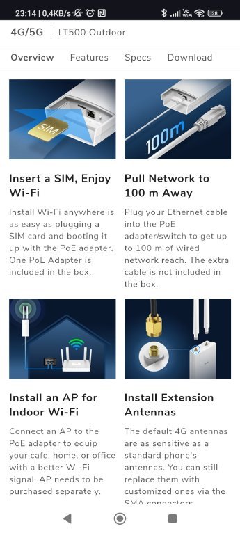

Sani Gerşon 21 Ekim 2024 Paylaş 21 Ekim 2024 Videoyu izledim, Cudy'deki ethernet POE için. Oradan veri alamazsınız sanırım. Yorum bağlantısı
Ali Darbaz 21 Ekim 2024 Yazar Paylaş 21 Ekim 2024 Sani Gerşon yazdı: Videoyu izledim, Cudy'deki ethernet POE için. Oradan veri alamazsınız sanırım. Poe adaptöründe ikinci bir çıkış var. Fortiextender poe adaptöründen data çıkış alabiliyorduk. Buda öyle değilse tüm fikir boşa gider. Yorum bağlantısı
Burak Tokcan 21 Ekim 2024 Paylaş 21 Ekim 2024 Poe'li cihazlarda hem elektriği hem datayı tek kablo üzerinden verebilirsiniz. Adaptör üzerinde 2 giriş var. Biri cihaza elektrik vermek için diğeri de cihazdan gelen veriyi internete çevirmek için. Cat kabloların 8 telinden 4'ü datayı diğer 4'ü de elektriği aktarır. Yorum bağlantısı
Ali Darbaz 21 Ekim 2024 Yazar Paylaş 21 Ekim 2024 Burak Tokcan yazdı: Poe'li cihazlarda hem elektriği hem datayı tek kablo üzerinden verebilirsiniz. Adaptör üzerinde 2 giriş var. Biri cihaza elektrik vermek için diğeri de cihazdan gelen veriyi internete çevirmek için. Cat kabloların 8 telinden 4'ü datayı diğer 4'ü de elektriği aktarır. Mi router 4a dağıtım için uygunmu. Evde fazla var. Yorum bağlantısı
Burak Tokcan 21 Ekim 2024 Paylaş 21 Ekim 2024 Ali Darbaz yazdı: Mi router 4a dağıtım için uygunmu. Evde fazla var. Olması lazım. Ama tek evi çözer bu şekilde. Diğer eve de tekrardan kablosuz alıp veren bir router gerek. O da Mi router'a bağlanacak. Tabi bu senaryoda az kayıpla güçlü bir mobil internet olması lazım ki bu kadar emeğe ve masrafa değsin. 1 Yorum bağlantısı

Sani Gerşon 21 Ekim 2024 Paylaş 21 Ekim 2024 Burak Tokcan yazdı: Poe'li cihazlarda hem elektriği hem datayı tek kablo üzerinden verebilirsiniz. Adaptör üzerinde 2 giriş var. Biri cihaza elektrik vermek için diğeri de cihazdan gelen veriyi internete çevirmek için. Cat kabloların 8 telinden 4'ü datayı diğer 4'ü de elektriği aktarır. Eğer ki tecrübem yanıltmıyorsa beni, yanlış olmalısınız. POE adaptörde bir giriş bir çıkış vardır. Bir giriş, switch tarafından (cat6) adaptöre girer, bir çıkış, adaptör tarafından datayı ve elektriği (cat6) cihaza taşır. Cihazdan ethernet alabilmek için, ikinci eth portuna ihtiyacınız vardır. Yorum bağlantısı
Burak Tokcan 22 Ekim 2024 Paylaş 22 Ekim 2024 Sani Gerşon yazdı: Eğer ki tecrübem yanıltmıyorsa beni, yanlış olmalısınız. POE adaptörde bir giriş bir çıkış vardır. Bir giriş, switch tarafından (cat6) adaptöre girer, bir çıkış, adaptör tarafından datayı ve elektriği (cat6) cihaza taşır. Cihazdan ethernet alabilmek için, ikinci eth portuna ihtiyacınız vardır. Cihazın adaptörü bu. Cihaza giden Cat6 Poe portuna, evdeki router'a gidecek kablo da lan portuna takılacak. Poe portunun 8 pin'inden 4'ü elektrik 4'ü data. Poe'li ip kameralarda da sistem aynı işliyor. Tek kablo çekiyoruz, hem görüntüyü hem elektriği aktarıyoruz. Yorum bağlantısı
Murat Öngür 22 Ekim 2024 Paylaş 22 Ekim 2024 bir eve standart modem kurulumu yapın diğer evin iyi bir köşesine de alttaki cihazı yerleştirin etrafı açık olduğundan çok uzun mesefaye kadar internet alırsınız https://www.hepsiburada.com/tenda-rx2-pro-dual-band-gigabit-wi-fi-6-router-pm-HBC000047VU6Y Yorum bağlantısı
Sani Gerşon 22 Ekim 2024 Paylaş 22 Ekim 2024 Burak Tokcan yazdı: Cihazın adaptörü bu. Cihaza giden Cat6 Poe portuna, evdeki router'a gidecek kablo da lan portuna takılacak. Poe portunun 8 pin'inden 4'ü elektrik 4'ü data. Poe'li ip kameralarda da sistem aynı işliyor. Tek kablo çekiyoruz, hem görüntüyü hem elektriği aktarıyoruz. Tamam, siz o cihaza network vermiş oluyorsunuz. Ali bey o cihazdan network almak istiyor. Yorum bağlantısı
