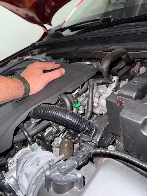

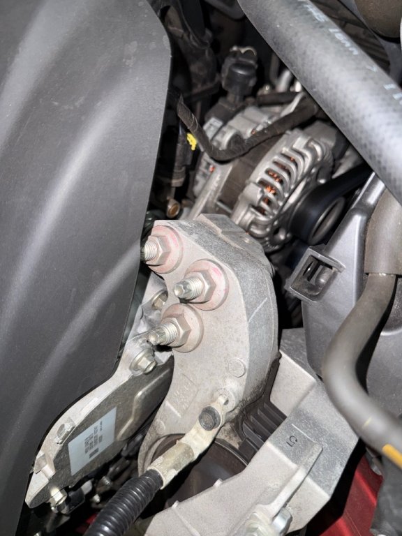

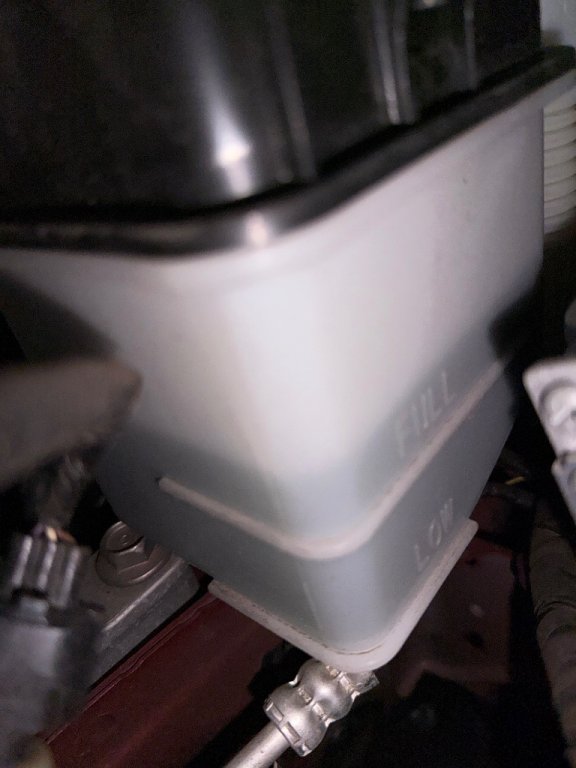

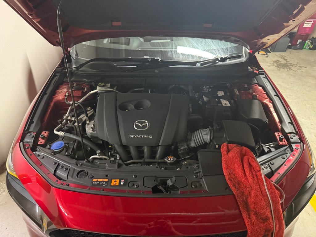

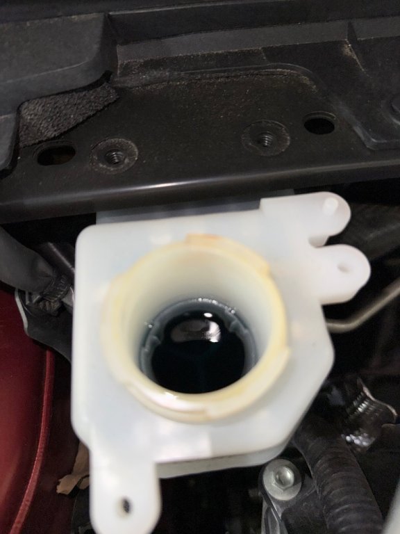

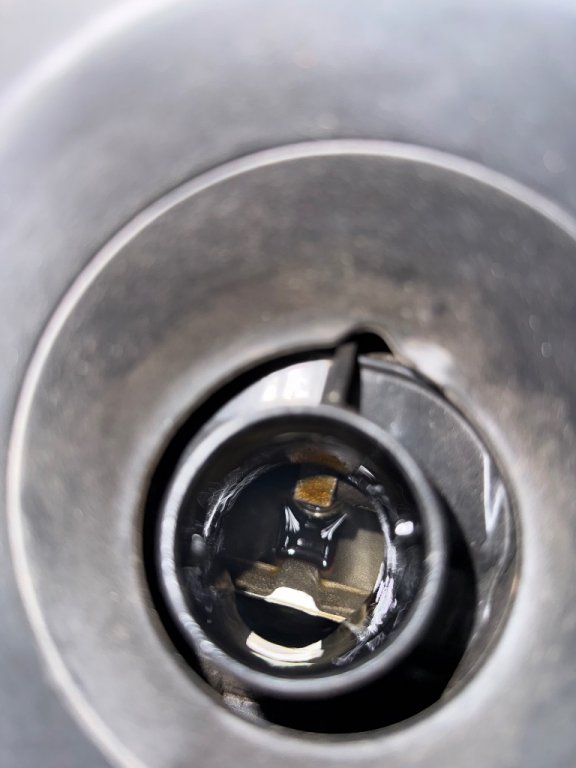

Bazı görseller. Km ~84.000 terleme yok. 6000 km şehir içi sürüş sonrası yağı rengi bronz - hidrolikte kararma var. Su rezervuarı berrak ama olması gerekenden biraz fazla su var gibi.

Hidrolik çamur olmuş yahu? Ne olmuş ona öyle?
Çağrı Alaf
Beni de düşündürdü o, böyle rengi mavi gibi.
Sinan Akgöl
Bu kaportaya eksik gittiginde fren hidroligini gorup eklemis olabilirler mi acep dot 3 dot 4 kokteyl yapmislar.
tarihinde Sinan Akgöl tarafından düzenlendi
Çağrı Alaf
Sinan Akgöl yazdı:
Huylandım, yakında frenlerle beraber değiştirtirim.
Sinan Akgöl
Çağrı Alaf yazdı:
Yani renginden dolayi direk bencede degisim en mantiklisi bende olsam huylanirdim
