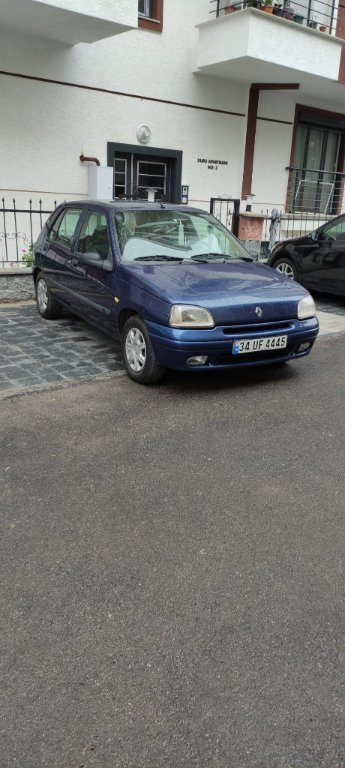

Clio Mk1 Fransız kasa dedikleri otomatik 175 binde orjinal yaşlı bir kadından aldım 1 seneyi geçti bende vakit buldukça kurcalıyorum kendisini :)
Aracı eski sahipleri elinden geldiğince bakım yaptırmaya çalışmış ama gittikleri tamirci tabiki sanatkar değilmiş

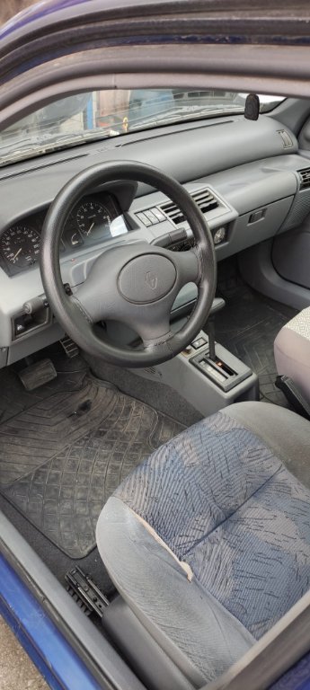

Kalorifer radyatörü değişmiş ama torpido sökülürken sağı solu kırmış havalandırma ızgaraları Clio 2 ile aynı ama 100 TL bu japonla yapıştırmış vs

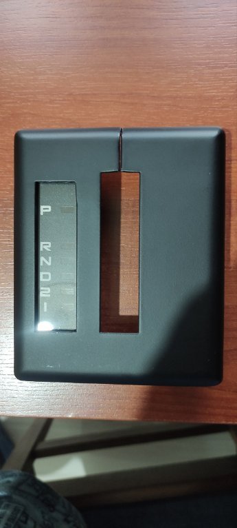

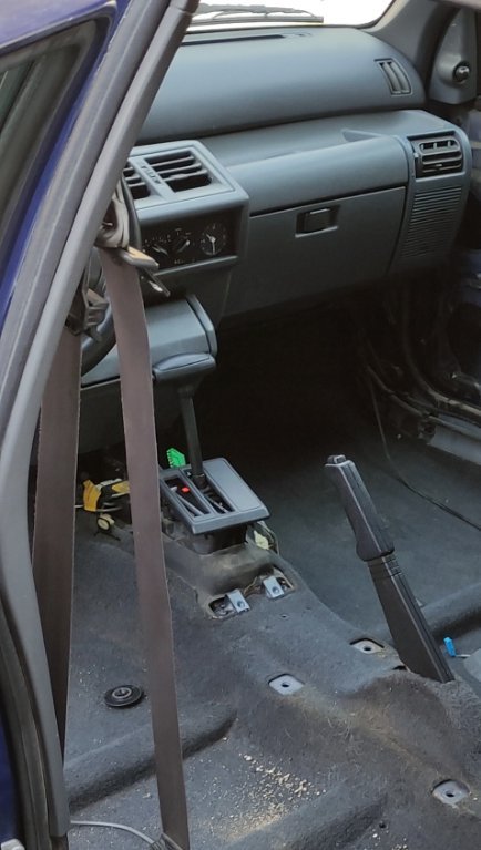

Bitti mi hayır otomatik vites çerçeveside kırıktı Çelik macunu ile tamir etmek için çok uğraştım çünkü yerinden çıkmıyor o parça vites topuzu Telli olduğu için vites topuzu da çıkmıyor yerinden 1 ay araba üstünde macunla cebelleştim sonra aklıma 3d baskı geldi onuda saolsun bir arkadaş çok yardımcı oldu onuda bir sekilde hallettim daha güzeli olurmuydu olurdu ama çok para istiyorlar :)

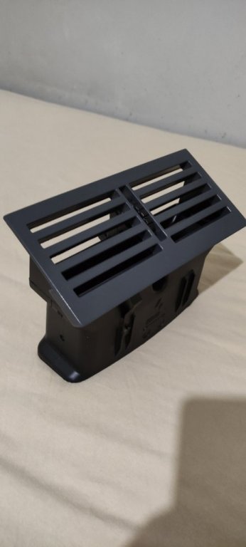

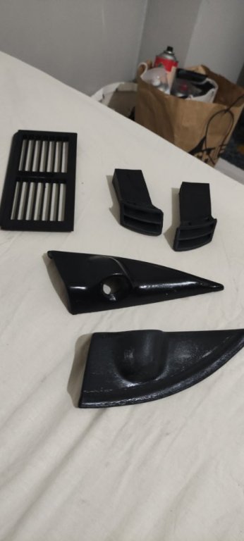

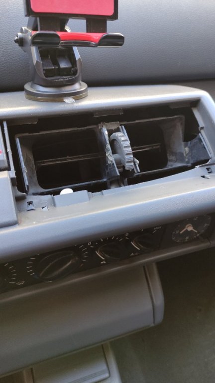

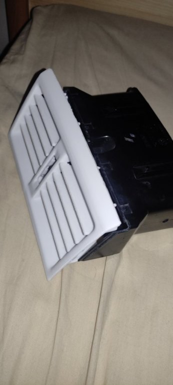

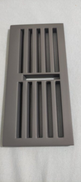

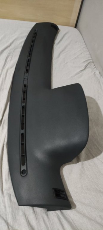

Aynı şekilde 3d baskı için orta havalandırma ızgarasıda çıkarayım derken elimde kaldı çıtır çıtır kırıldı haydi onu ara onuda bulamadım varda aslında 2 çeşit torpido var bunlarda neyse onuda içine en çok sinen modele yaptık

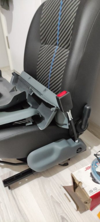

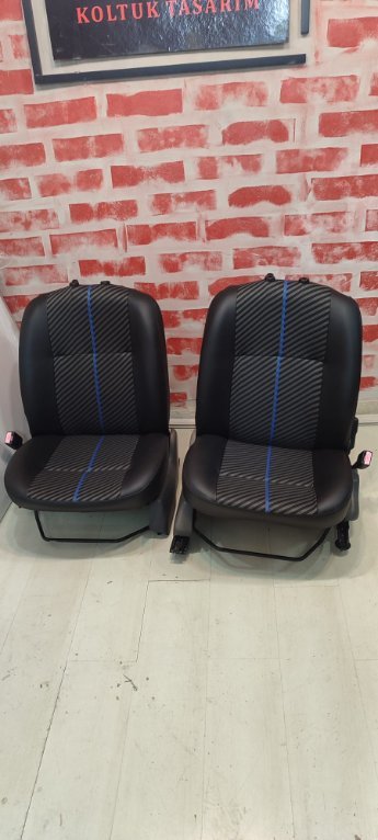

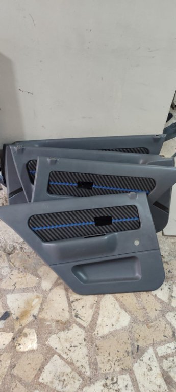

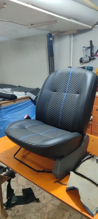

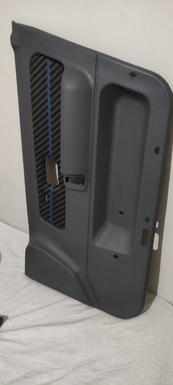

Koltuk döşemeleri araba çok yattığı ve bakımsiz kaldığı için kötüydü sıfırdan yapalım dedim , 2024 yılında kumaşı ve suni deriyi aldım koltukları söktüm fiyat soruyorum 35 bin TL diyen 22 bin TL den başlar diyen en son ev koltuğu yapan birine götürdüm ufak tefek sünger tamiri ile 9 bine yaptı :)

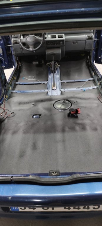

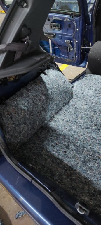

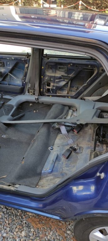

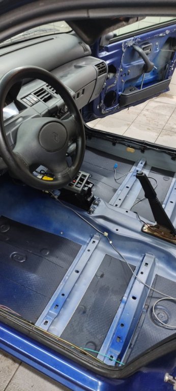

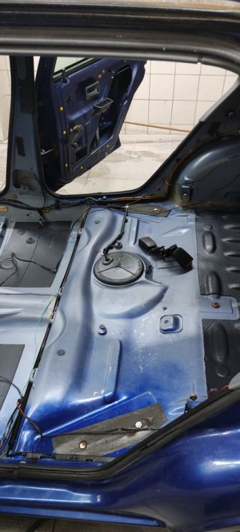

Koltukları sökmüsken hadi dedim yalıtım yapayım taban halısıda söküp yıkadım , 2 santim Elastomerik kauçuk sünger aldım üzerine de 2 cm yapışkanlı keçe biraz fazla oldu ama gözümüz aç

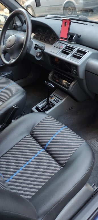

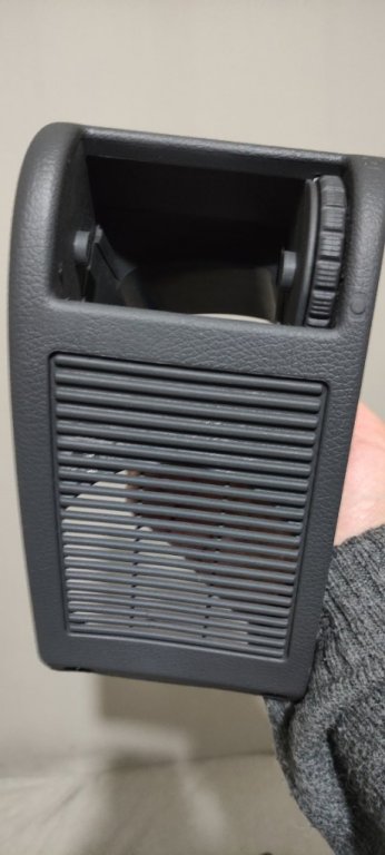

Derken aklima torpido boyama işi geldi aslında bunlar hep tek tek aklıma geldiği için çok uğraştırdı neyse 1 şişe sprey oto boyası yaptırdım sanayide onu uyguladım ama sonra lazım olunca içinde ne var bilmiyorum haydi yeniden makina ile ölçtük bu sefer renk kodunu kaydettim lazım oldukça aynısı yaptırıyorum şuan torpido işi bitti sayılır mat vernikte attım onun fotoları da atarım bir ara

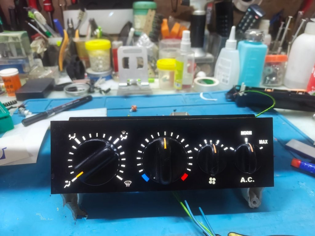

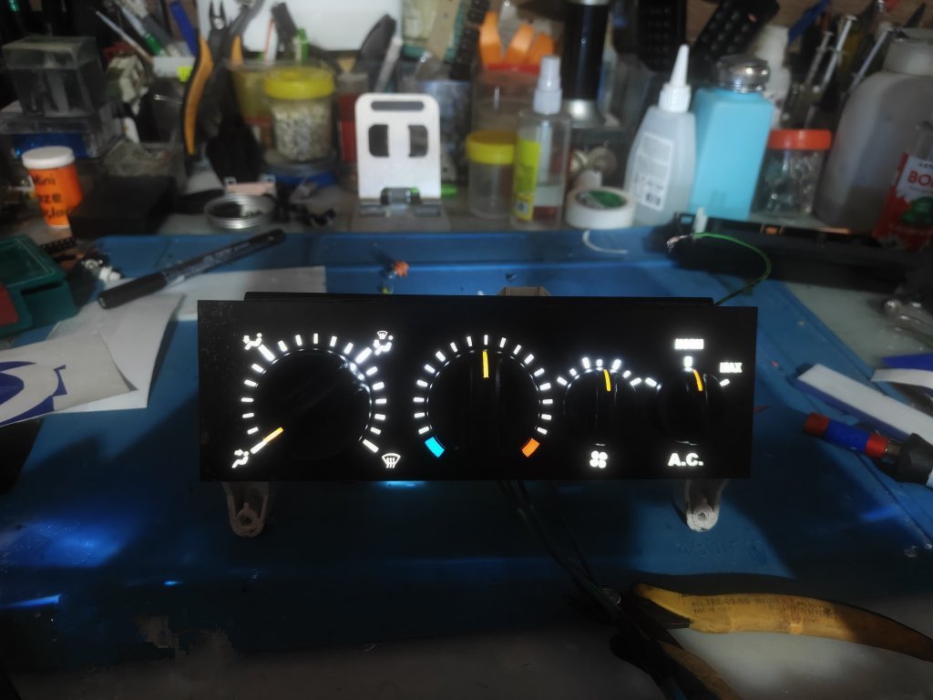

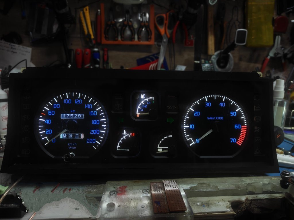

Derken yapmışken klima panelide kozmetik elden geçirelim dedim bir taraf yeni olunca diğer yerler çok sırıtıyor , Ankara'da bir arkadaş buldum klima paneli ve kadran camını değişimi için , hadi kadranıda renkli yapalım dedik ama sarı film var arkada o sıkıntı onuda şeffaf yaptı adam uğraştı sonrası renkli ledler vs zevkine göre yap dedim sadece sarı renkten güzel olur herhalde dedim :)

mükemmel işler yapmışsınız. ilmek ilmek gerekli tüm dokunuşlar yapılmış. araç sıfırlanmış resmen
özellikler koltuklar çok şık olmuş. bunu oto döşemeci yapmadı demişsiniz çok hoş duruyorlar

en görünmeyeni en güzel yeri yalıtım koltuk kumaş seçimi çok şık :nazar:

Koltuklara ben de bayıldım, ellerinize sağlık kolay gelsin. 3D print işi bence en efektif çözüm günümüzde eski araç trimleri için, thingiverse de birçok parça denk gelebilir belki sökmeden kurtartılır.

Şurada ücretli satın alabileceğiniz Clio MK1 3d dosyaları mevcut. Bir çok eksiğinizi tamamlayabilirsiniz.
https://www.yeggi.com/q/renault+clio+1/

Evet 3d baskı kurtarıyor yoksa profesyonel plastik tamiri yapan bulmak lazım çok paralar ve keyiflerine göre hizmet veriyorlar :)

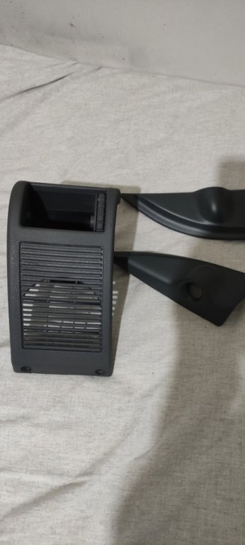

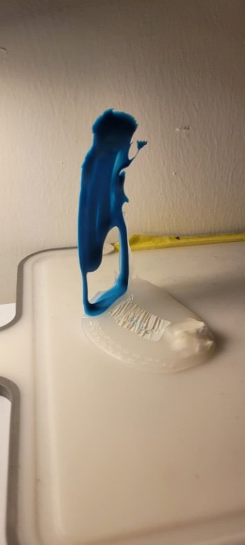

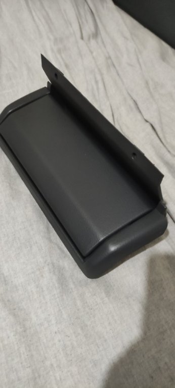

Mesela şunu yaptık en orjinale benzeyen ama 90-96 kasaya uyuyormus bu parça bana uymadı 96-98 sonra 40 derece fırına koydum plastik astar çabuk kurusun diye yamuldu :) diğer fotodaki ısıya dayanıklı malzemeden yapıldı torpido ve araba içi çok sıcak oluyor yazın
Yani hep bir sorun çıkıyor malesef

@Tolga özbulut koltuk ve kapı kumaş seçimi ve işçilik harika.  🤌

Abi görünmeyen dedin de mesela bu orta havalandırma ızgarası oturduğu yerde sünger ve conta varmis herhalde torpido sokunce onuda atmışlar , şimdi parçayı yerine oturtunca sanki aralarında boşluk oluyor gibi hava kaçınca performans düşer dedim özellikle yazın soğuk üflerse , bende 3 santim kalınlığında sünger aldım onu ölçüp keseceğim yarın
Dedim ya hep birsey çıkıyor

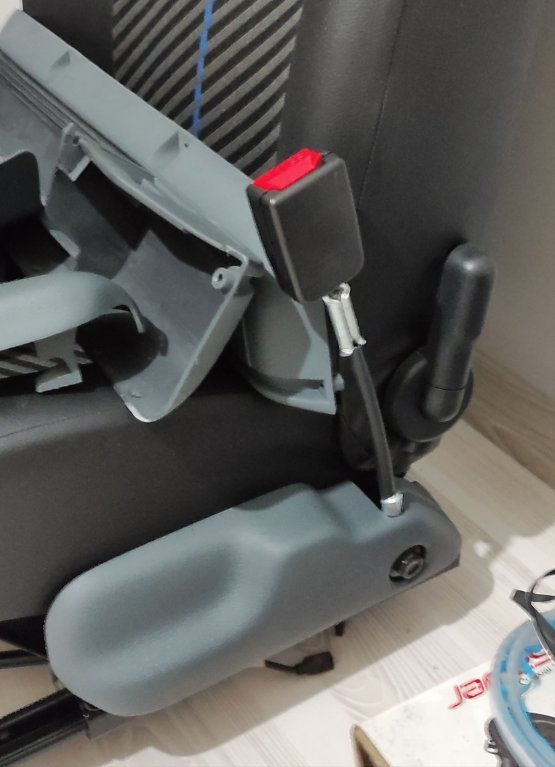

Sargısı motoru ile komple emniyet kemeri aldım lacivert renk , ön tarafa oldu ama arka tarafa sargisi motoru vs büyük geldi onun içinde arkaya sadece kumaşını değiştirmek gerekecek

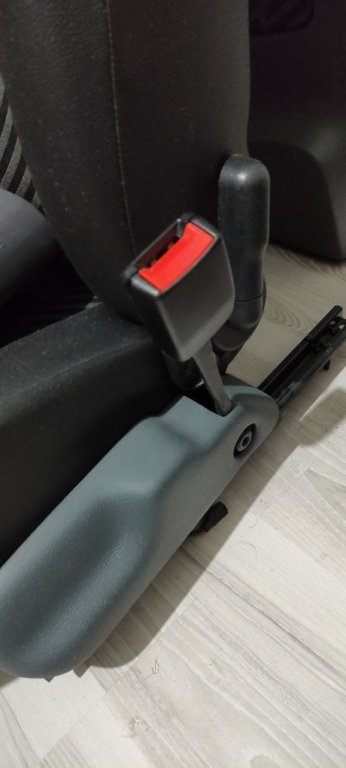

Neyse ön emniyet kemerini taktık ama aldığım kemerdeki toka uzun geldi bu sefer eskisini boyayım dedim çok kötü oldu :) kısa tokayıda kayseriden aldım taktım
Üst torpido antrasit gri boyadım vs
Elinize sağlık, maalesef bu tarz problemler oluyor ama ucuz olduğu için çok üzücü olmuyor zaman vs problemi dışında. Ben ileride böyle bir işe girecek olursam ilk yapacağım iş kaliteli 3D yazıcıya yatırım yapmak olacak.

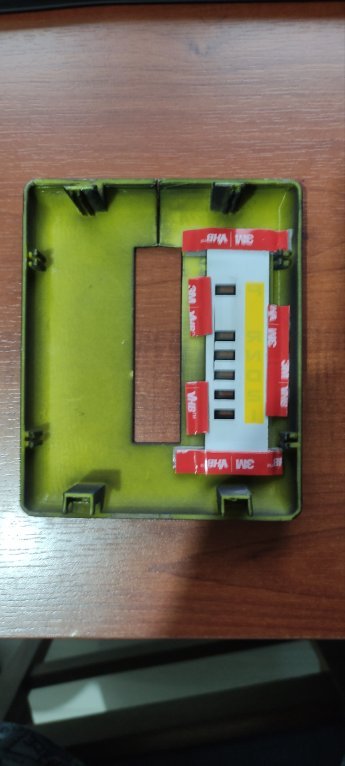

Bu da benim fırın eserim öncesi vs sonrası :biggrin:
ABS filamenti ile basmanız lazım.

Mavi kemerden çıkan kemer tokası tabiki uzun oldu universel birşey sonuçta kötüde duruyor
Sonra hop koltugu bir daha sök oğlum şimdi kısa güzel bir toka bul hemde diğer dişiye tam uyacak onuda buldum kayseriden
Bir işi yaptık tam olsun diyorsunuz ama tecrübede yok öyle dışarıdan kolay duruyor ama sok tak vida çıkar tak vs yoruyor
