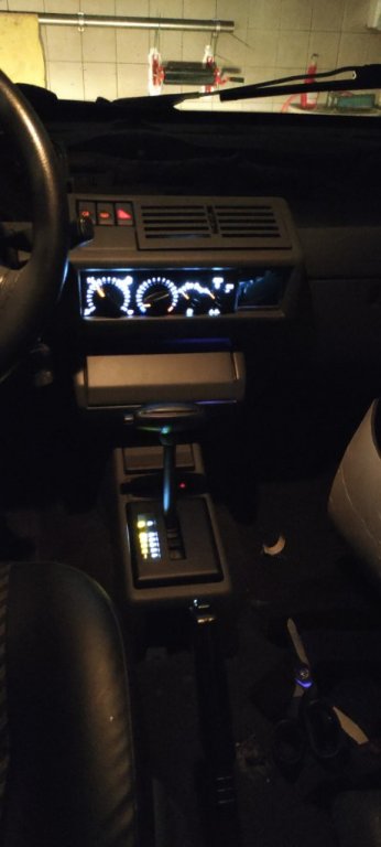

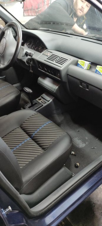

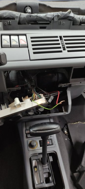

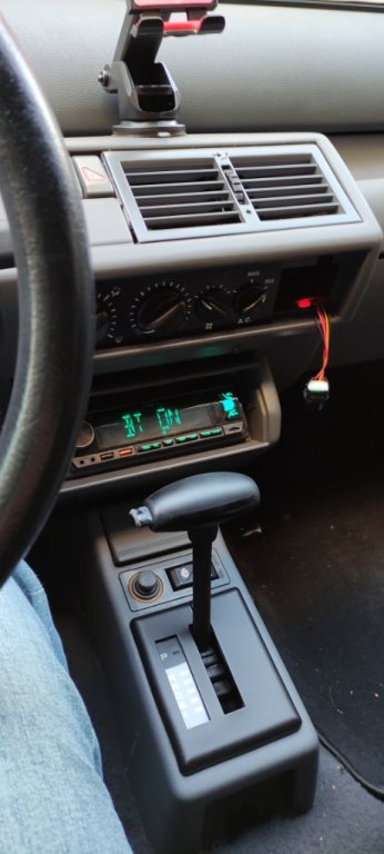

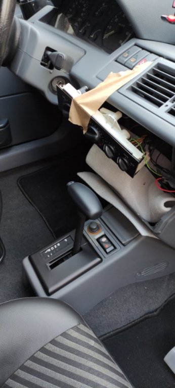

Neyse bugün en çok korktuğum şey olan klima panelini monte ettim sonunda , öyle demeyin belki ben işi bilemiyorum ama 2 tane klima yönlendirme halatı var çelik onları takmak onları taktıktan sonra panele kozmetik zarar vermeden yuvasına götürmek takmak kanser 😆
Orta havalandırma ızgarası Allah'a emanet yine 3cm sünger çok geldi silikon sıkıp koymuştum geri söktüm sinirlendim elim heryeri silikon yine neyse 5 mm Eva sünger vardı onu kestim üstün körü arabadaki çıkış yuvası çevresine koydum şuan bile biraz yüksek geliyor bastırıp yuvaya oturtuncada açma kapama düğmesi dönmüyor tabi hep sıkıntı ama çözücez
Kadran takınca araba 2025 gibi duracak gibi fotoda çok belli olmuyor ama iç kozmetik cam gibi oluyor
Bu arada on cam silecek kolları boyadım ama üstün körü yine biraz pas var komple değiştirsem herhangi bir silecek kolu olur mu ki tavsiye var mı çok pahalı değilse?
Vites topuzu üstüne de deri yaptık sonra boyadım ama yine bir iz yara leke var belki yumuşak plastik olduğundan öyle ama yine boyama yolu gözüktü gibi bana
Tolga özbulut yazdı:
teybe kablo çekerken onları çıkarmayayım diye torpido gözünü söküp alttan maymun gibi sarktığımı bilirim,  onları ellemem derttir

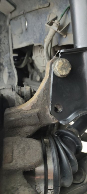

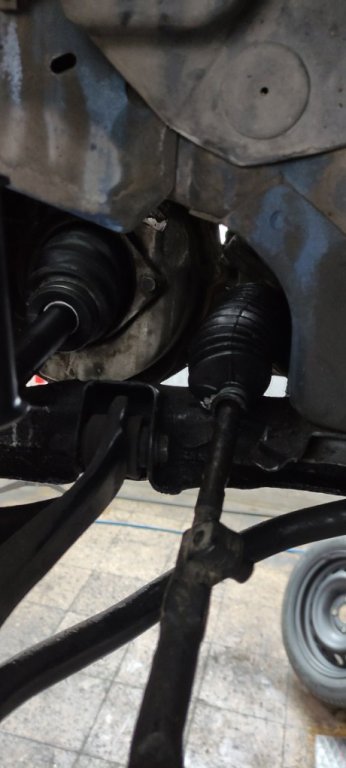

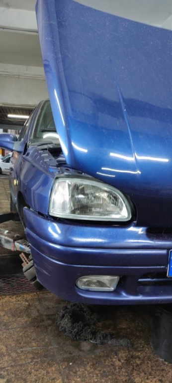

Alt takım işine giriştik dünden beri iki tane sachs amortisör almıştım gayet uyguna ama olmadı :(
Sağ aks değişmesi gerekiyordu ustam solda kötü dedi tamam dedim açmışken 😆 körükler vs şanzıman yağı değişecek

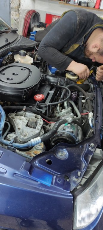

Ön farları montajını yaptık aldığım nerva marka ampullerde 24 volt çıktı kamyon ampulü yollamışlar 😆

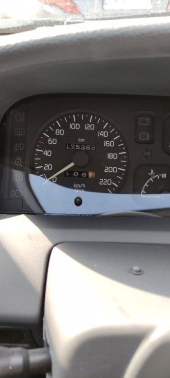

Kadranın montajınıda yapmıştım üst torpido vs ile ama kadranda kilometre hararet ve benzin göstergesi çalışmıyor , arabayı çalıştırınca en yukarı hareket ediyorlar , kalibrasyondan söz ediyorlar , sanırım ben kadranı sökmeden önce fotosunu çekip göstergelerin nerede olduğunu ogrenmem gerekiyordu kontak anahtarını çıkarınca göstergeler normal gösteriyor çalışıyor gibi
Ön arka tampon ayar ve pasta cila lazım şimdi bana aracı yeniledikce diğer yerler göze çok batıyor , Clio 5 jant kapakları da aldim onuda herhalde rot balans vs sonra takarız

Alt takımda bitti az kaldı ama bende as kaldim artık 🙃

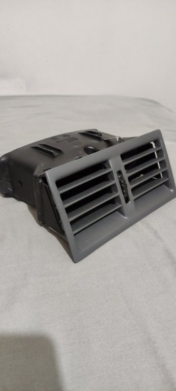

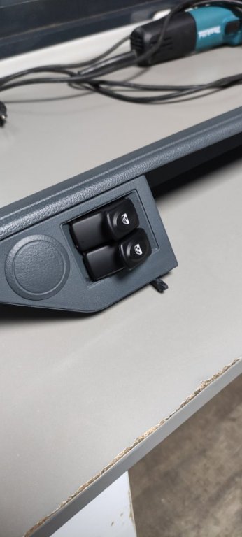

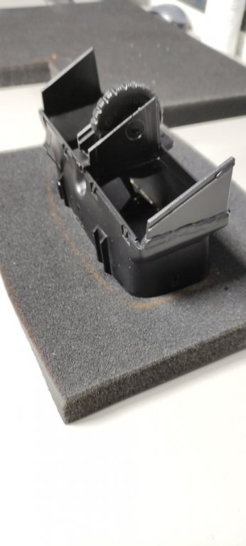

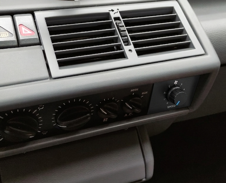

Artık orta havalandırma ızgarası açma kapama düğmesi bile çalışıyor 😆 3d baskı ile yaptık bunuda orijinaline en çok benzeyen bu idi
Cam açma düğmelerini de Clio 2 ile değiştirdim , baktım alt tarafları  aynı üst taraf ucunu da az tıraşlayınca oldu
Ufak tefek işlerle uğraşıyorum kilometre teli bozulmuş ona bakacağım insla mekaniktir elektikli piyasada bulunmuyor r19 uyar ama belki 😆
Ankara'ya tekrar yolladım kadranı düzeltti abim kargosu ile 900 TL aldı millet bana acıyor artık herhalde diye düşünüyorum 🙃

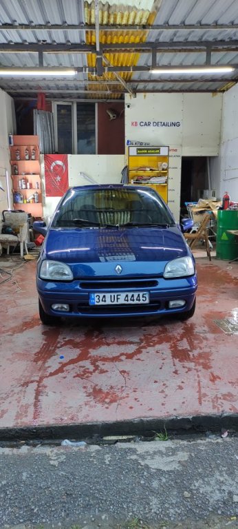

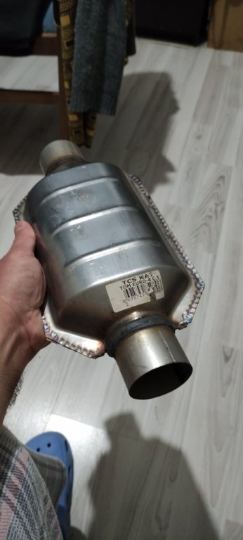

Muayeneden kaldım egsozdan birde sağ ön rot başı ve rot kolundan
Katalizör içi komple kırıktı biliyordum düşük hızda alttan çın çın ses geliyordu şimdi iyi oldu
Yerli milli katalizör aldım , egsozda bir sürü patlak yer çıktı son ve orta susturucu ve boruları değiştirdim
Stoplara LED ampul aldım onları takacağım
Birde ucuz yollu pasta cila yaptırdım 😆 bu sıralar işlerden bakamıyorum isterdim ki sarkmış ön arka tamponu düzeltip elden geçirip foto atayım atarız burası benim vlog oldu
Kadranıda yaptırdım ışıklar çalışıyor ama adam LED takacağım diye benzin ibresinin içinden geçmiş , kilometre telide değişti

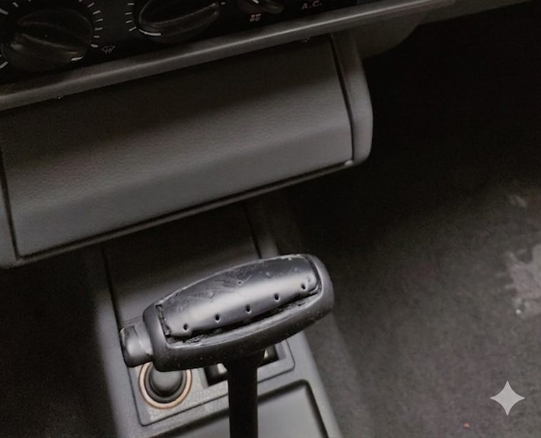

Vites topuzunu çıkarmaya çalışırken üstündeki ek gibi şeyi sökmüştüm ama yerine geri montaj yapamadım olmuyor presli gibi sonra deri yapıştırdım oraya onuda söktüm :D  neyse milliput diye bir ürün buldum epoksi bazlı oyun hamuru gibi bişey onunla doldurdum dün orayı 40 dak zımparadan sonra boyadım , tabi çizgi kat izi kaldı boyadan sonra :D elimde kalan saydam plastik astarı kullanınca bilsem mxs plastik astarı bitirmezdim neyse yapay zeka bile kim bakacak çizgiye diyor
Topuz çıkarıp kırık olan vites çerçevesini tamir edecektim ama sonra kırdım attım ve 3d baskıdan yaptık çerçeveyi birde çizik attık oradan hafif açıp vites demirine geçiriyorum takmak için :D

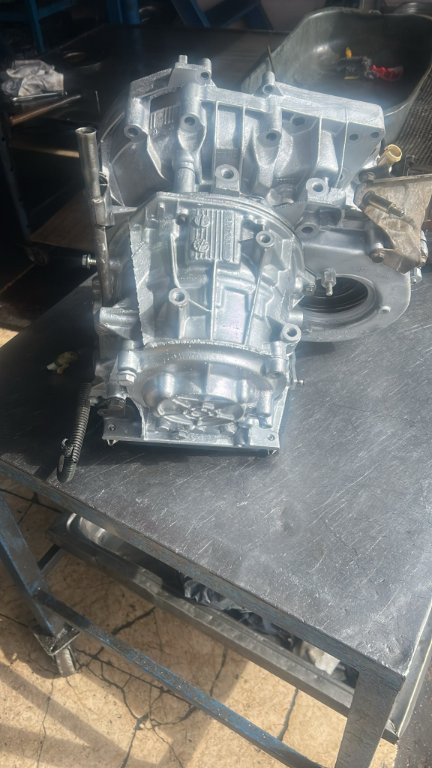

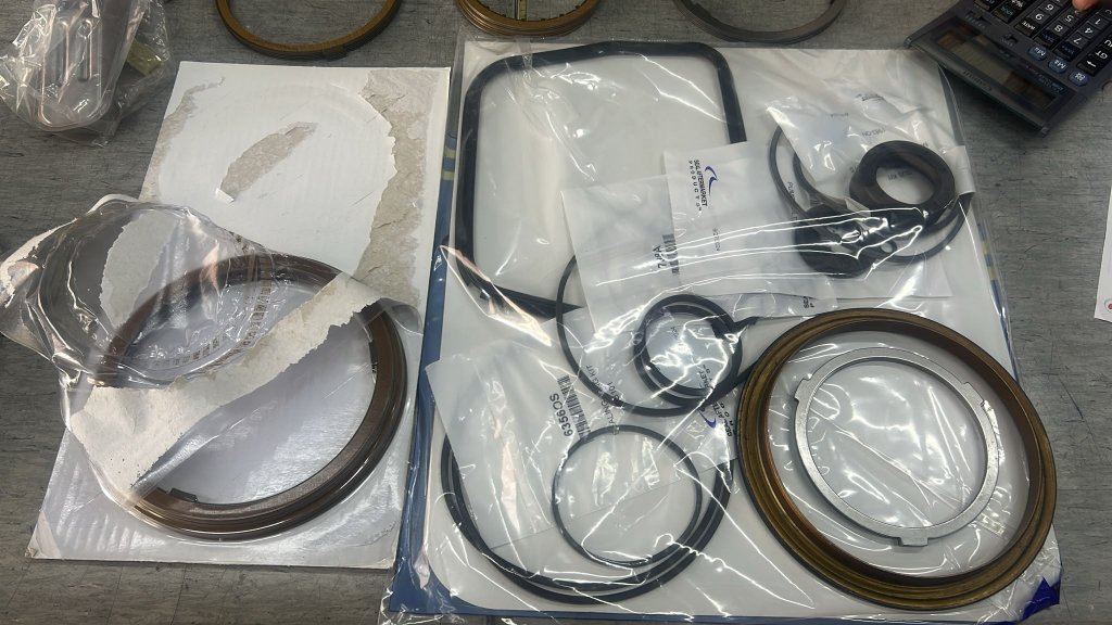

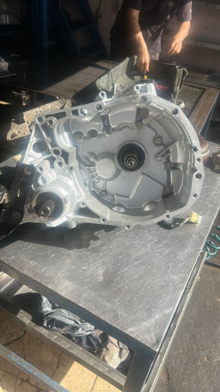

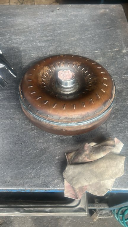

Bunlardan önce şanzımanı yedik , birader çanakkale gitti geldi giriş dişlisi sıyırmış tamirci ustam güreş dişlisi diyor ama , zaten yazın sıcakta yağ incelince deli gibi difransiyelden uğultu geliyordu difransiyelde şanzımanla aynı yerde aynı yağ kullanıyor indirdik şanzımanı
ortalama 70-75 bin tl tuttu ne varsa yeniledik türbin , balata sac tas piston takımı , difransiyel bilya dağıtmış vs

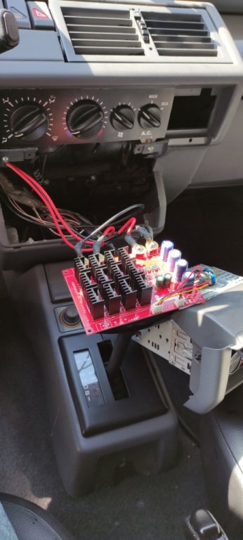

Clio 1 klima beyni/rezidansı kronik sorunlu ve çıkması bile yok millet hurda clio 1 görünce ilk sorusu klima var mı beyni var mı  , bozulunca klima yada kalorifer en düşük ayarda üflüyor yaz kış hiç bir işe yaramıyor
Harici kablo çekmiştik ama fan hız kontrolü yapamıyoruz orta ayara aldık oda yazın sıcakta yetmeyecek zaten
Ön cam önündeki ızgaraya konulan bu ürün zamanla su ile temas etmekten pas küf korozyona uğruyor orada role kablo vs de var , peki oraya hangi akıllı koymuş onu? çünkü çok ısınıyor rezidans ilkel 2-3 bobin telden imal edilmiş , o yıllarda günümüz teknolojisi pahalı hatta yok belkide maliyet için kısaca

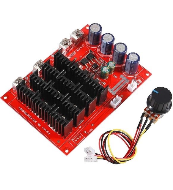

Bende 60 amper pwm voltaj kontrolcüsü aldım 600-800 tl bişey blower motorun çekeceği 30-35 amper max böylece blower fan hızını ayarlayabileceğim , yeniden tesisat çekip torpido içine montaj yapacağız çünkü çok ısınmıyor , ön cam ızgara altında olan malzemeyide araç içine alacağız role sigorta kablo vs , her yağmur yağdığında sel gibi su oluyor orası
Ayar düğmesinide klima panelinin yanındaki analog saati söktüm oraya 3d baskıdan bir plastik yaptırıp ayar düğmesini oraya alacağım

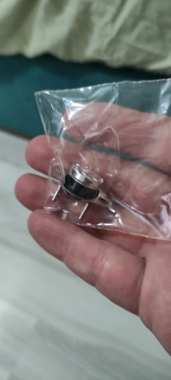

Birde ısıtmalı ayna projem var , bi metal termostat aldım 25-30 TL belirli sıcaklığa gelince devreyi açıyor yada kapatıyor
15 derece bulamadım 20 derecelik aldım , sıcaklık 20 derece ve üzerine gelince elektrik akımını kapatıyor , 20 derece altında elektrik akımını açıyor ve universal ayna ısıtma padlarına elektrik geliyor , termostatı dikiz aynası kapağına içeriden montaj yaparım en iyisi böyle olur herhalde

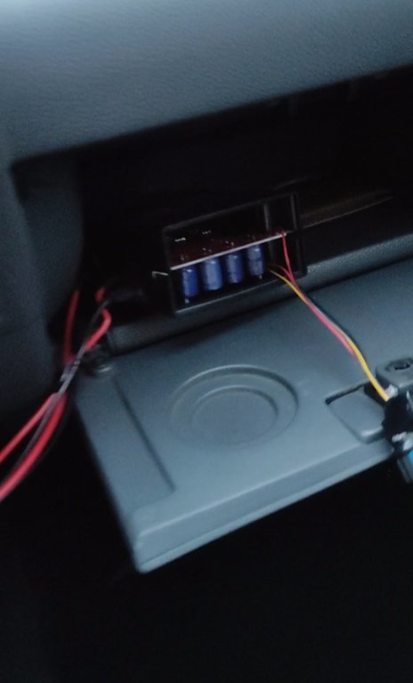

Bitirdik işi , artık fan hızını kontrol edebiliyorum çok iyi çalışıyor , plastik proje kutusu aldım önce sağa sola değmesin şase vs yapar diye ama sığmadı bir yere çıkardım ucu ucuna teybin oradan bir yere iliştirdim poşet ile sardım
Geriye söktüğüm analog saatin kapağını götürüp taratıp 3d baskı ile yeniden yapıp ayar düğmesini oraya takmak kalıyor

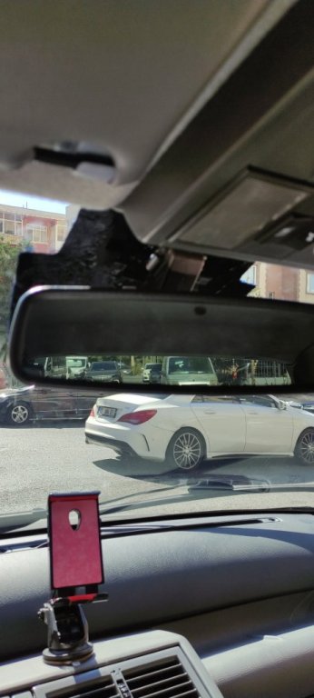

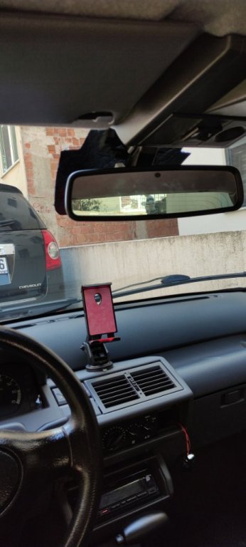

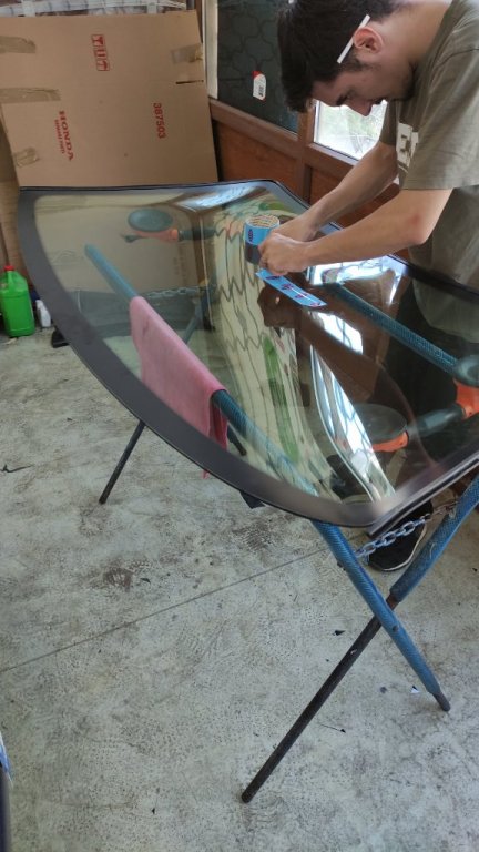

Ön camda ki çizikler taş izleri vs gece kör ediyordu artık , birde anı frende cam çıkacak gibiydi fitiller vs ölmüş camı değiştirdim sonunda

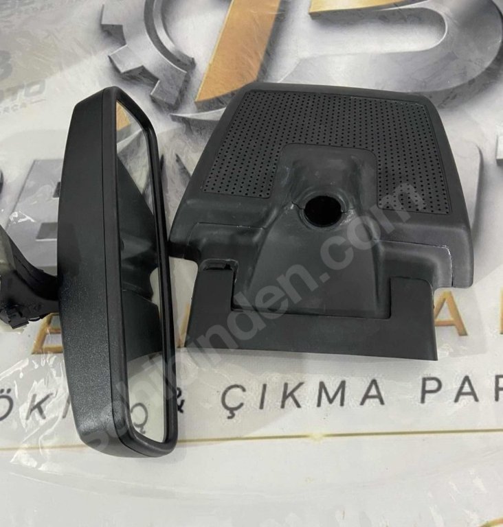

Çıkma Clio 5 elektrikli aynasını buldum çerçevesi vs komple onuda aldım taktık , orjinal gibi oldu 😁 tavan lambadan elektrik çekmedim çerçevesi sökük şuan
tarihinde Tolga özbulut tarafından düzenlendi

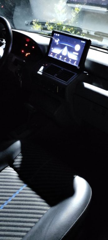

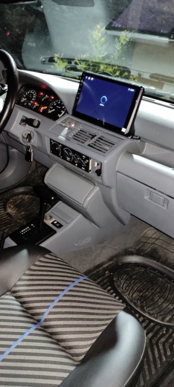

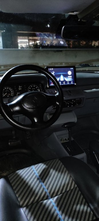

Ekranı da taktım 10.1 inç netten 2300 TL almıştım 2 GB navigasyon Spotify açsın yeter diye de ses çıkışı arızalı çıktı ürünün
Ucuz etin yahnisi olmuyor bende düştüm işte 😆
Neyse alt yapıyı yaptık parayı bulunca iyi bişey takarım
