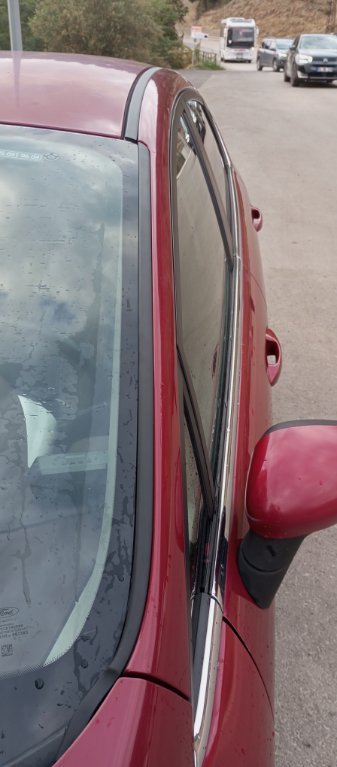

Eski sahibinde  ilgi isteyen bir araç olduğunu  belirtmiştim. Bir kaç aydır ufak tefek toparlamaya çalışıyorum. Kendi yaptıklarım.

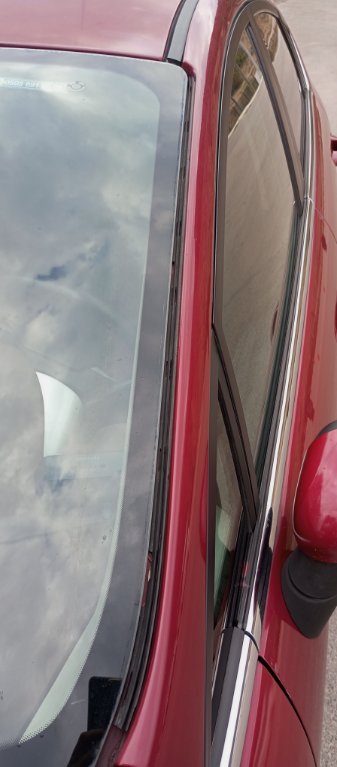

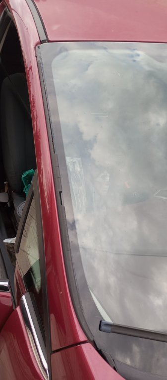

Ön cam çıtaları biri deforme diğeri hiç yoktu. Orjinal Ford parçaları ile değiştirdim.

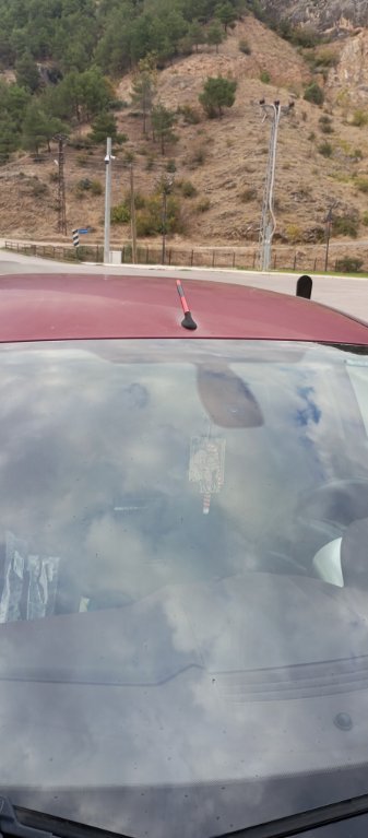

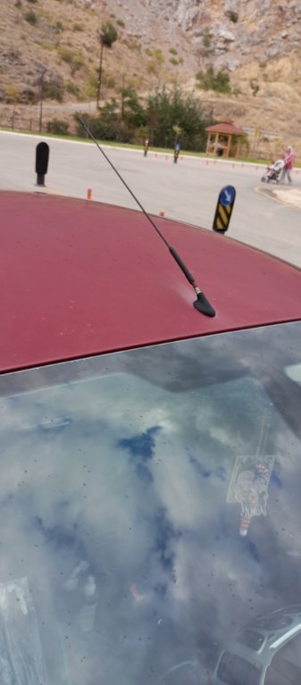

Anten deforme olmuştu. Kısa tip antenle değiştirdim.IMG_20260923_165944.jpg.71b8b8e872b0d12fce00dabc5e1a75d6.jpg

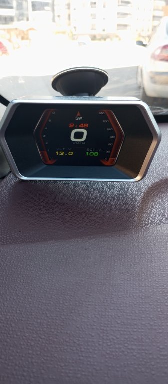

Fiestada 2012 ve üstünde hararet göstergesi koymuş Ford.
Aldığımda araçta antifriz kaçakları vardı ve bu nedenle  her iki Termostat kütüğü ,termostat ve hararet müşiri değişimi yapmıştım.
Yeni takılan termostat arızalı çıkınca takip için bu cihazı aldım.
Obd üzerinden bir çok veriyi ekranda gösteriyor, çok kullanışlı bir cihaz.
Şuan torpido üzerinde çift taraflı bantla sabitlendi. Cam vantuzunda takılı haline göre daha estetik duruyor.

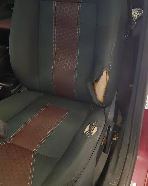

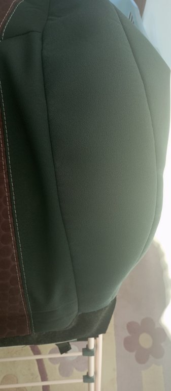

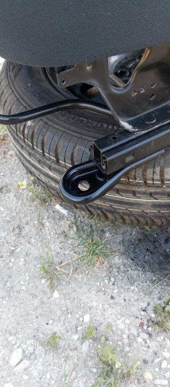

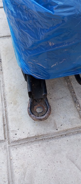

Aldığımda koltuk döşemeleri bu haldeydi.  Sattığım fiestada da hafif aşınmışti . Kronik sıkıntı fiestada. Her iki aracın koltuk döşemelerini söküp Çorum'da orjinal kumaştan parça değişimi yaptırıp tekrar monte ettim.
Koltukları sökmüşken ayaklarda paslanma vardı onları da boyadım.
  • Beğen 8

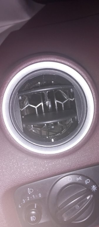

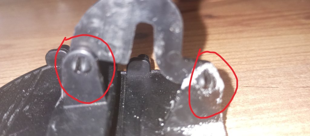

Klima menfezlerinden biri yönlendirme yapmıyordu. Söktüğümde kırıldığını gördüm. Teli ısıtıp yuva yaptım sonrasında kül ve Japon yapıştırıcısı ikilisi ile sağlamlaştırdim. Üzerine biraz siyah sprey boya attım. Resimde tamir edilen kısmı beyaz gri duruyor ama boyamadan önce çekmiştim. Son halinde tamirat belli olmuyor hiç.

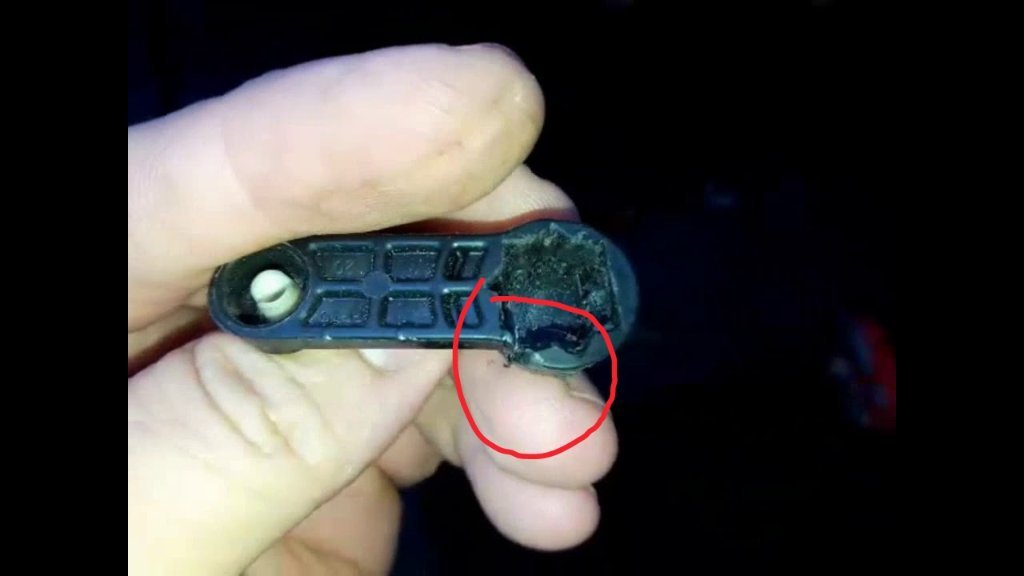

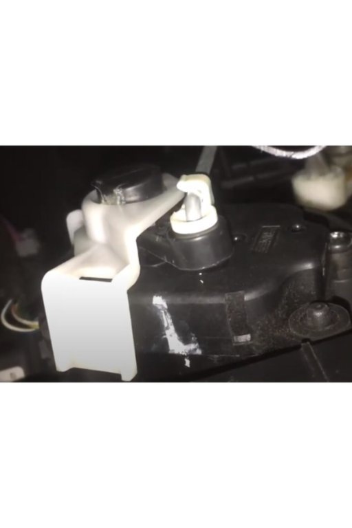

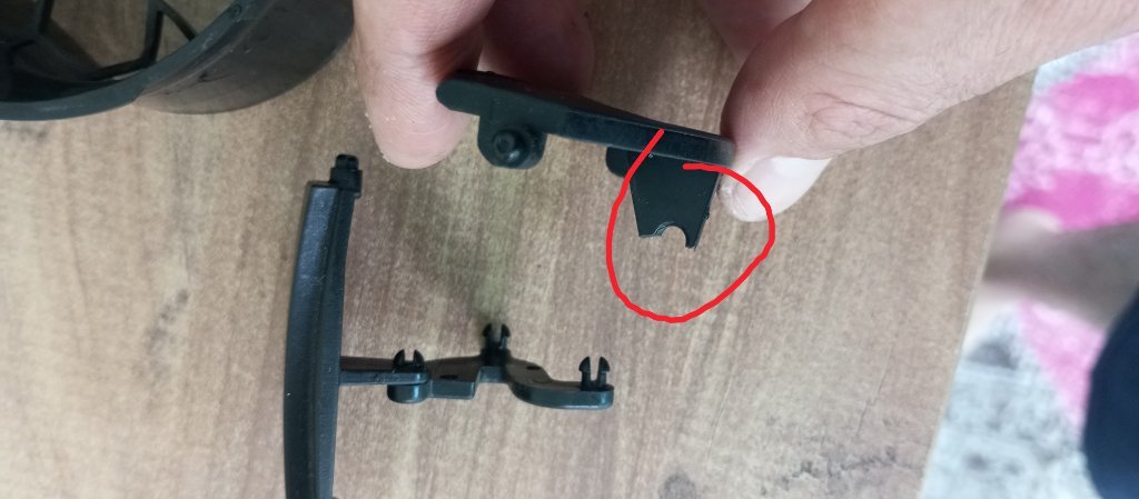

Aldığımda klima - kalorifer yönlendirme çalışmıyordu, sadece cama hava veriyordu. Klima düğmelerinin arkasında  kalıyor motor ve mekanizma. Şoför tarafından alttan ulaşılıyor ama baya zorladı beni. Söktüğümde motor sağlam ama yine !!! Kronik olan yönlendirme kolunun kırılarak diş atlattığını gördüm.
Yenisi 100-150 TL civarı ama yenilemek yerine tamir etmenin (başarmanın) tadı  çok başka.
Yıldız şeklinde bir yuvası var ve yandan kırılınca karşılığı içinde boşta dönüyor. Önce yapıştırıp cırt kelepçe ile sıkıştırdım ama beyaz plastik içinde hareket etmesi gerekirken  kelepçe ile kalın oldu, yerine tam oturmadı.
B planına geçtim ben de.

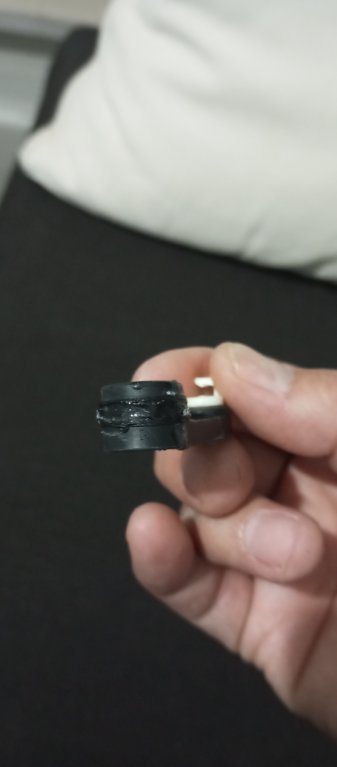

Yine Japon yapıştırıcısı ve naylon ip kombinasyonu imdada yetişti. İpi sıkı sarıp üzerine Japon sıktım. Cırt kelepçe gibi kalın olmadığından dolayı beyaz plastiğin içindeki yuvaya tam oturdu. Şuan sıkıntısız çalışıyor.
