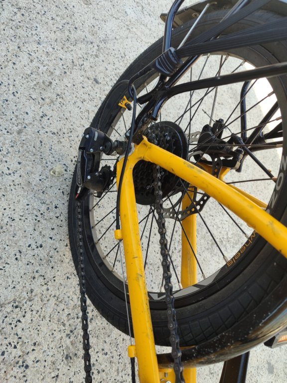

Şanzımanı kaybettik, maltepeden  tuzlaya limp modda dönüyorum
Orta ayna kol vites mekanizması fena halde bozuldu. 30 km sürüşten sonra eve dönmek zorunda kaldım :(
Selçuk Keleş
yine masraf çıktı :fiuw:
Ben Ali Darbaz’ım o şanzımanı söker restore ederim. Vites değiştirici çevirmeli kol içi dağılmış. Onu söküp yenilemek gerekli. Orta vitesi bir ayarda sabit bırakıp yola devam etmek mümkün.
shimano nun göbekten vitesine geç. bu tip sorunlar onlarda olmuyor.
Şimdi masraf yapamam daha çocuk yeni okula başladı. Ayrıca kış geliyor şurada aralığa kadar idare etsin yeter. Büyükada öncesi vitesii tamir etsen yeterli

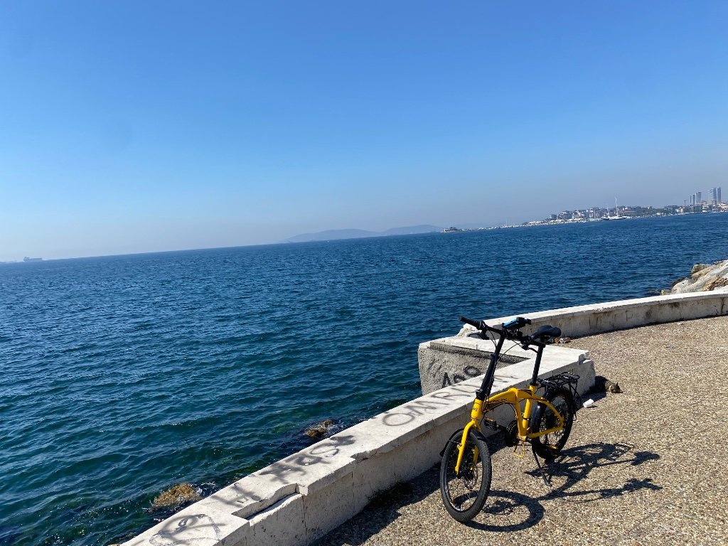

Ne oldu senin bisiklete düzgün bi foto çeksen?

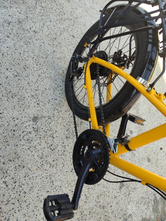

Kron FD 2100 markalı bisikletimin orta aktarıcısı Shimano Tourney modelidir. Şu anda hem vites kolundaki mekanizmada hem de aynakol tarafındaki ön aktarıcı aparatında ayarsızlık ve çalışma sorunları bulunmaktadır. Ön aktarıcının ayarı bozulduğu için zincire sürekli sürtme yapmakta ve rahatsız edici bir ses çıkarmaktadır. Gidondaki çevirmeli vites kolundaki gösterge numaraları ile zincirin geçtiği gerçek vites pozisyonları birbirini tutmamakta, örneğin göstergede 3 yazarken vites 2'de veya 2 yazarken 3 veya 1'de kalabilmektedir. Ayrıca mekanizma en yüksek ön vitese hiçbir şekilde geçmediği için uzun yolda düşük kadansla yüksek hızlara çıkamamaktayım. En son ön aktarıcıya tekme attım ve bu müdahaleden sonra mekanizma tamamen işlevsizleşerek hiç çalışamaz hale geldi.
Tekme yerine telin gerginliğine baksaydın keşke.
