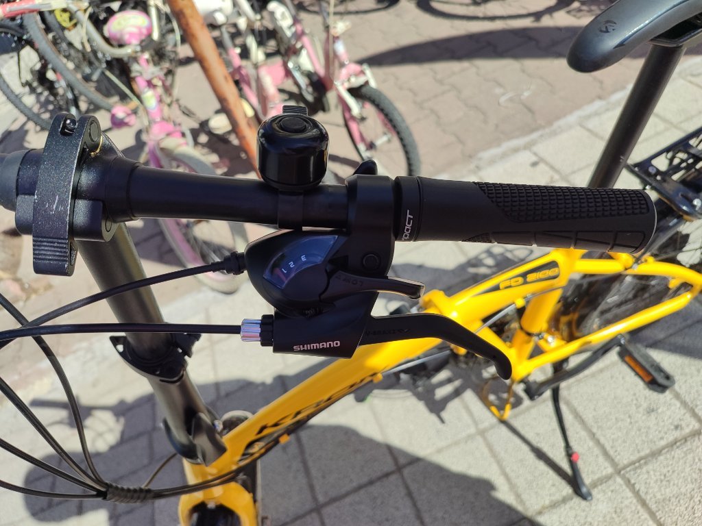

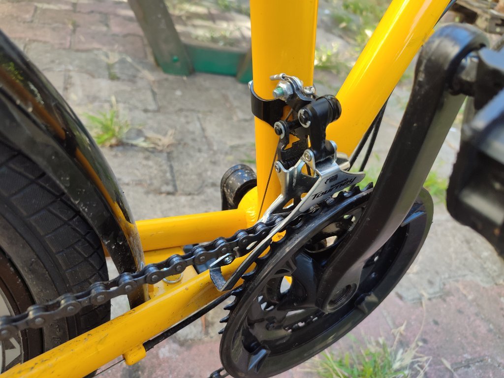

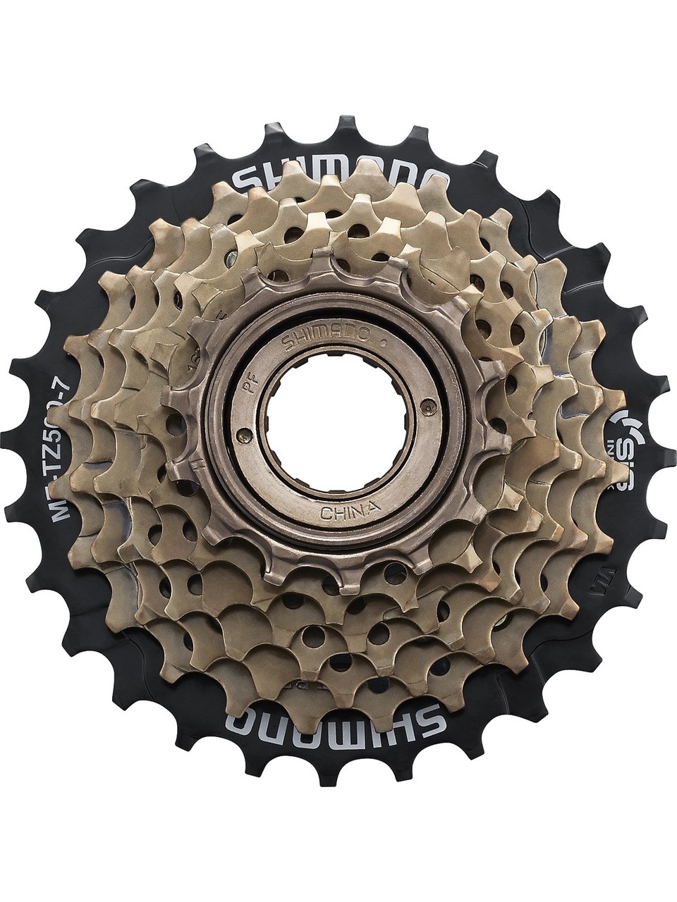

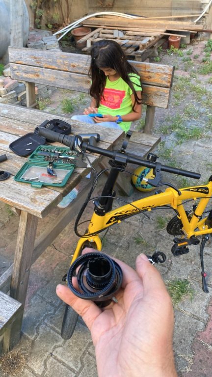

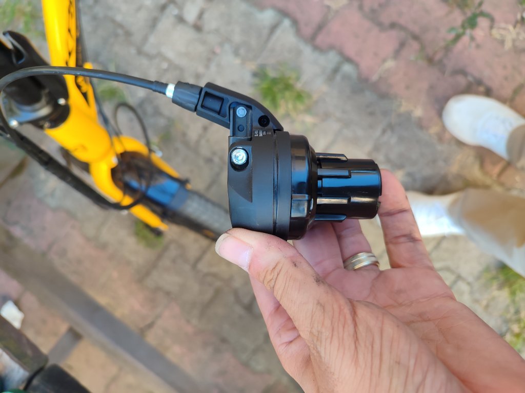

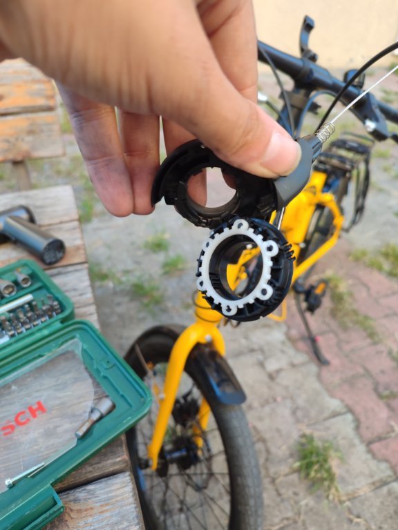

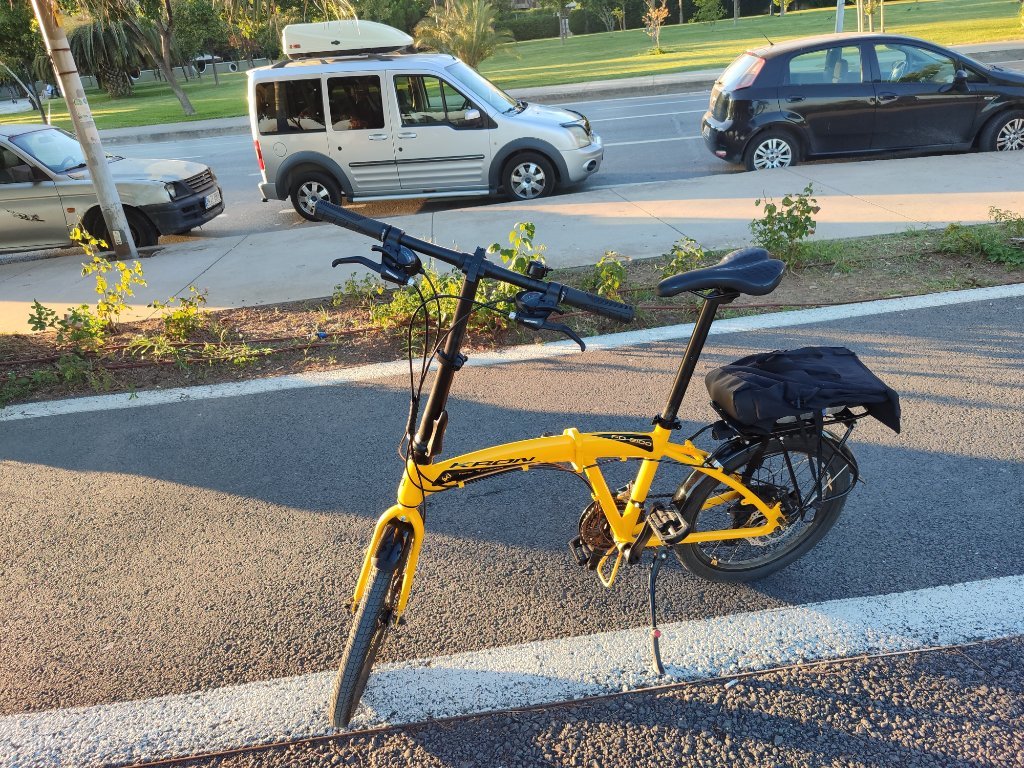

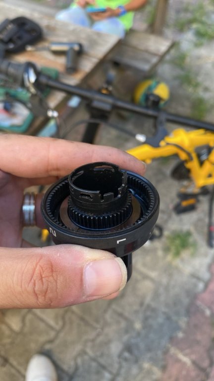

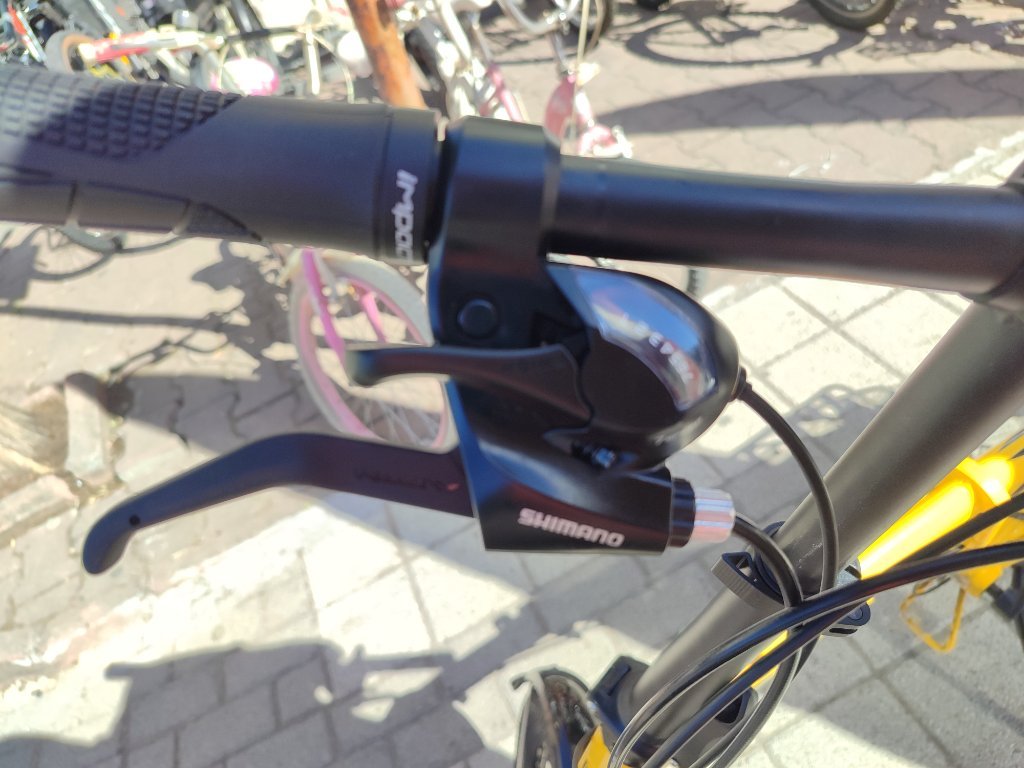

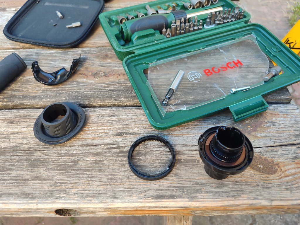

Merhaba, Vites değiştirici komple kablosunu söktüm. Aktarıcı ayarınıza sabitledim. Birinci ve İkinci ayna kol ayarlarını iptal ettim. Artık Bisiklet En büyük aynak kol dişlisinde. Oda okadar büyük bir oranda değil. Ama düşük vites torkumuz artık olmayacak.  Ayna kolda 24X34X42T sadece 42T aktif. SHIMANO TZ500 14-28T ise komple aktif.
Bisikletin yeni durumu

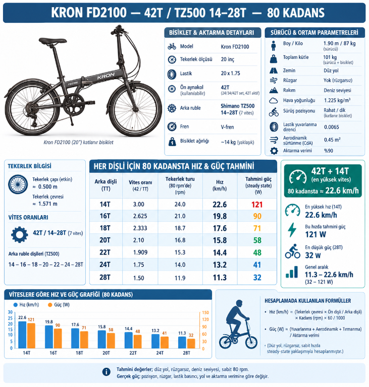

Vites (Ruble Dişlisi) Vites Oranı (42 / X) 80 Kadans Hız (km/s) Düz Yolda Tahmini Güç (Watt)*
1. Vites (28T) 1.50 10.7 km/s ~25 - 30 W
2. Vites (24T) 1.75 12.5 km/s ~35 - 40 W
3. Vites (22T) 1.91 13.6 km/s ~45 - 50 W
4. Vites (20T) 2.10 15.0 km/s ~60 - 65 W
5. Vites (18T) 2.33 16.7 km/s ~80 - 85 W
6. Vites (16T) 2.63 18.8 km/s ~110 - 115 W
7. Vites (14T) 3.00 21.5 km/s ~150 - 160 W
Zincire acıdım şuan. Arkayı en büyük dişliye çok zorda kalmadıkça alma bari
14t dişli , 20 inç tekere tahrik verecek. Hadi tekerin çağı 28 felan olsa , çok  yük binerde zaten 42t 80 kadans bu tip bisiklet için yüksek bir devir, yani  14t dişlinin düşük devirde yüksek tork binmiyor.

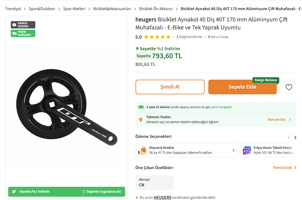

Ayna kol 40t yapıp tek tipe dönmek için henüz fiyat gelmedi. Onuda öğrenince paylaşırım.
Yapay adam benim boy kiloma göre birde sikleti sürdüğüm yere oranla en iyi seçenek 40t 170 mm ayna kol olduğunu söyledi.
Çaprazlama kayıplarıda olmaz.
Zincire kasıntılı çalışacağı için acıdım. Arkayı en büyük dişliye alma dememin sebebi o
Yoksa o zaten senin üreteceğin güce her türlü dayanır, duymaz
pardon sen çaprazlamadan bahsetmişsin, Bende 42 t ayna kol ile 14T rubleyi çeviririken Zincirin üzerindeki yükü kastetdin sandım.
Şu an 42T ile 14T merkezli, en ideal 3 vites altına kadar düşüyor.  Bu arada fiyat geldi, 1500 liraya orta ayna kolu 40T yapıyorlar.
Benim arka rublem çok iyi çalışıyor. Yapay zekaya en idelan uzun yol rejimi çalışması yaptırıp bir sürü hesaplama matematik yaptırdım.
En iyi seçeneğin 42T orandan merkezde 40t ayna kol tek dişlinin benim sürüş güzergahlarım için ideal olduğu kanısına vardık.

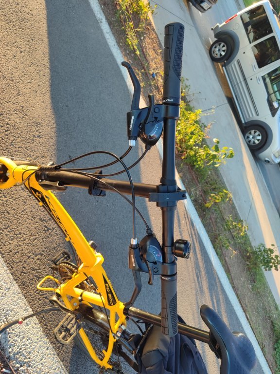

Shimano kelebek vites sistemine geçtim. 21 vitesin hepsi aktif

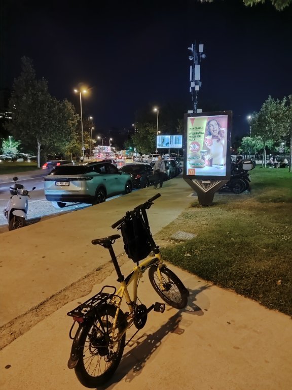

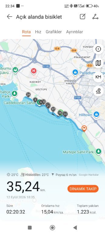

35 km oldu ve artık karanlık oldu.
25 km d esarfiyat kaç tl
225
225 e tesla 200 km yol gider klimalı, otopilot açıp yutuptan spor da yapılabilir araba içinde
yasaya uygun aydınlatma var değil mi pisiklette

Shimano kelebek dönüşümü 3000 tl.
