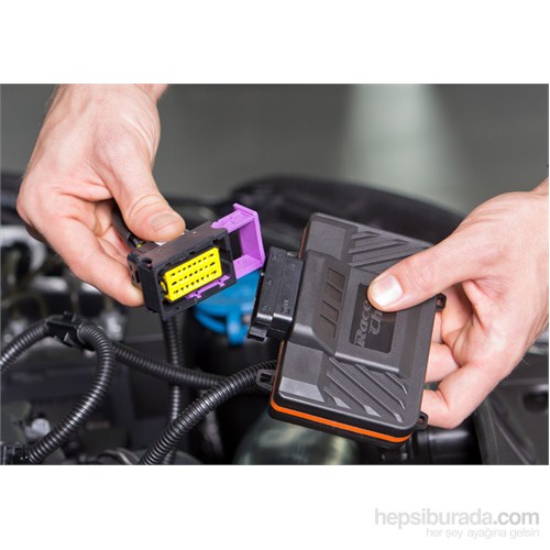

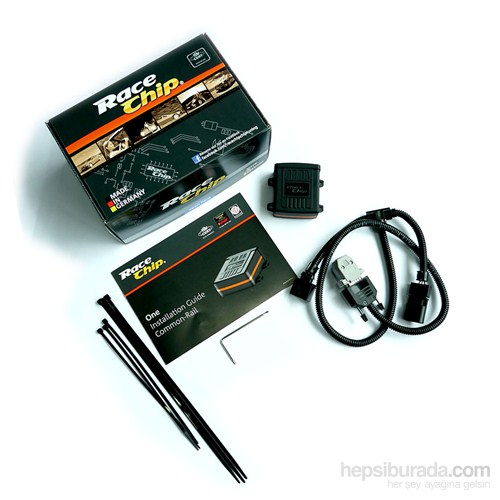

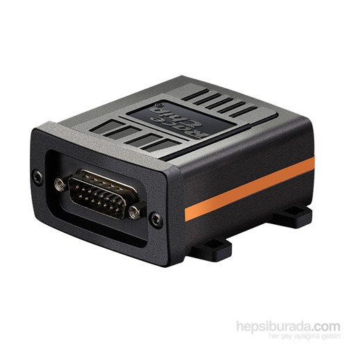

Erkan Akbaş 23 Şubat 2016 Paylaş 23 Şubat 2016 Ford Fiesta Vı (Jh1) 1.4 Tdcı Racechip One Chip Tuning - [ 1399 Cm3 / 68 Hp / 160 Nm ] Arkadaşlar google da chip tuning hakkında araştırma yaparken hepsiburada da Racechip One bi alet buldum daha önce kullanmış olan varmı acaba yada duyan varmı kullanan varsa tavsiyeniz nedir Ayrıca yazılım konusunda tavsiyeniz ne olur . Ford Fiesta 2011 1.4 TDCI http://www.hepsiburada.com/ford-fiesta-vi-jh1-1-4-tdci-racechip-one-chip-tuning-1399-cm3-68-hp-160-nm-p-OTRC102174 Yorum bağlantısı

Cengiz Koşak 24 Şubat 2016 Paylaş 24 Şubat 2016 Erkan Akbaş yazdı: Ford Fiesta Vı (Jh1) 1.4 Tdcı Racechip One Chip Tuning - [ 1399 Cm3 / 68 Hp / 160 Nm ] Arkadaşlar google da chip tuning hakkında araştırma yaparken hepsiburada da Racechip One bi alet buldum daha önce kullanmış olan varmı acaba yada duyan varmı kullanan varsa tavsiyeniz nedir Ayrıca yazılım konusunda tavsiyeniz ne olur . Ford Fiesta 2011 1.4 TDCI http://www.hepsiburada.com/ford-fiesta-vi-jh1-1-4-tdci-racechip-one-chip-tuning-1399-cm3-68-hp-160-nm-p-OTRC102174 Asla ama asla tavsiye etmiyecegim bir urundur her Arabanin bi değeri vardir ve bu değerlere ve haritalara göre map yazılır. Ama bu sacma kutu kendi içerisinde tek bir sistemle tum araçlara direk enjektor bağlantısında yapiliyor. Iyi bir firmaya yazilim yaptirmanizi tavsiye ederim. ( orn. MG-REMAPS PASAOGLU ,DR ECU ) Gibi merdiven alti kopyala yapistirci yazilimcilardan uzak durun bide bu urunden 1 Yorum bağlantısı
Gürçay Hüseyin 24 Şubat 2016 Paylaş 24 Şubat 2016 (düzenlendi) Vay arkadas, icinde 2 rezistor olup (kabaca soyleyecek olursak) ecu'ye yanlis bilgi veren bir cihaz nezaman 550 lira oldu ya? Hemen bu ise girelim. 24 Şubat 2016 tarihinde Gürçay Hüseyin tarafından düzenlendi 1 Yorum bağlantısı
Cengiz Koşak 25 Şubat 2016 Paylaş 25 Şubat 2016 Gürçay Hüseyin yazdı: Vay arkadas, icinde 2 rezistor olup (kabaca soyleyecek olursak) ecu'ye yanlis bilgi veren bir cihaz nezaman 550 lira oldu ya? Hemen bu ise girelim.Ne güzel yazmissiniz 2 Yorum bağlantısı
