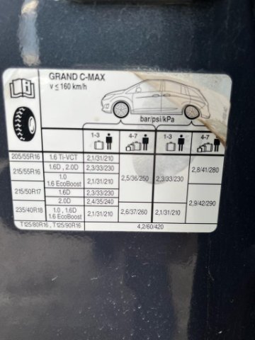

Ahmet Karaayvaz 4 Ocak 2024 Paylaş 4 Ocak 2024 arkadaşlar lastik basıncı bu şekilde görünüor grand cmax da , burada 1-3 ve 4,7 kişi diye belirtilen şey kişi sayısı mı ? 215-50-17 ölçülerinde lastiklerde ecoboost motor ile 3 kişiye kadar önler 31 arkalar 33 olacak diyor değil mi ? 4 kişiden fazla olursa önler 36 arkalar 41 yada 42 diyor sanırım . ? doğru mu anlıyorum ? Yorum bağlantısı
Evren Erakçora 4 Ocak 2024 Paylaş 4 Ocak 2024 Evet 160 km hıza kadar öyle. Daha yüksek hızda biraz daha arttırabilir. Yorum bağlantısı
Ahmet Karaayvaz 4 Ocak 2024 Paylaş 4 Ocak 2024 Evren Erakçora yazdı: Evet 160 km hıza kadar öyle. Daha yüksek hızda biraz daha arttırabilir. Teşekkürler . Yorum bağlantısı
