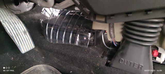

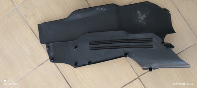

Çok ciddi sonuçları olabilecek kronik sorun olan kalorifer peteği-borularindan gelebilecek su sızıntısına karşı Bcm yi korumaya aldık. Şu an Bcm değişimi belkide 10 15 bin lira.

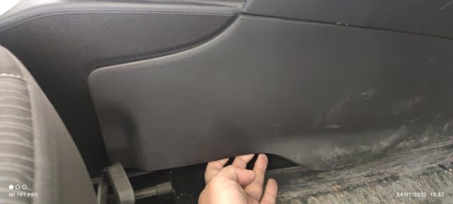

Sağ ve sol ayak yanında olan kapakları alttan kanirtarak çekiyoruz. Motor bölümü üst kısmında ise tırnakli bölüm.mevcut orayı da çıkarırken dikkat ediyoruz.
Kapakların arka kısmından görüntüsü.

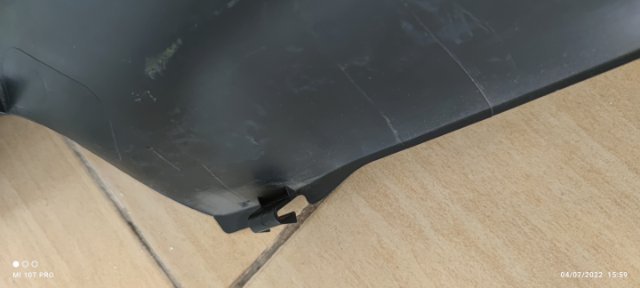

Buda o bahsettiğim tırnaklı bölüm.
Hem hava alsın hem sizintidan korunsun diye 5 litrelik bidonu kestim ve korumaya aldım. Streçe falan saranlar varmış aman haa.
simdi ben ne diyeyim bilemedim.. Ben yapsam demediği kalmazdi ?
Alpay Sumer yazdı:
Ne yapayım fikir ver. Tedbir yahu ?
Alpay Sumer
ben olsam oraya nem alıcı silikat mı diyolardi neydi ondan koyardim.. azcık teknik yahu ?
Alpay Sumer yazdı:
İyide cano amacımız nem almak değil ki sızıntı bcm ye gelmesin diye muhafaza etmek koruma altına almak. Şemsiye vazifesi yani. Şemsiyeyi geniş çapta düşün muhafaza olmazsa açılmaz ?
Mantıklı bir çözüm olmuş. Yalnız Opel servisleri bunu beğenmedi ?
Lastiklerin durumu çok çok iyi gözüküyor sıfır kondisyonda.
Bcm işini ben de yapacağım da ne kullanayım bilemedim.

Erikli su lazım abi. Metin abi saka kullanmış o olmaz yanlış yapmış ?
Opel önce utansın da önemli bir parçayı neden koymadigini düşünsün ?
Ben 5 lik su bidonunu ikiye kestim diğer kısımdan tünel mantığında kapattım. Alt kısmını kesmedim üst kısmı da tam şişenin içe döndüğü yerden kestim ilk baktım uzun geldi geriye katladim 2 boğum.
Yağmur falan düşer, streçleseydin bence ?
Diyon ki sudan değil de sıcaktan yak bcm yi ?
