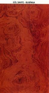

Arabanın orjinal kaplamaları cevizmiş, direksiyon gül olmuş sanırım.
Ceviz
Ceviz Kök |
Gül

Önder Özcan yazdı:
Ceviz
Ceviz Kök |
Gül
Abi orijinal ahşap dekorlar sıfır iken aşağıda fotodaki gibi görünmekte. Ama bizimkiler eskidiği için renk koyulaşmış. Parça kodundan da kiraz ahşap diye çıkıyor. Usta ceviz ahşap diyor. Yapılan işlem de ceviz ahşap.
