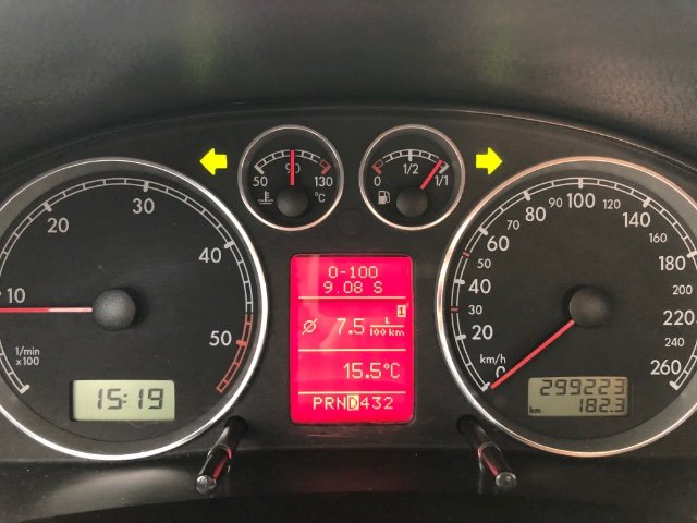

Mustafa Arıkan
Sağ arka fren kaliperinden hidrolik sızıntıdı tespit ettim.
Kaliper değişti.
Dönüşte bir kondisyonunu göreyim dedim.
9.1sn gibi bir süre ölçtüm. Turbo, şanzıman gibi işlemlerden sonra ilk kez ölçtüm. Bu işlemlerden önce 9,5sn gibi bir süre ölçtüğümü hatırlıyorum.
  • Beğen 6

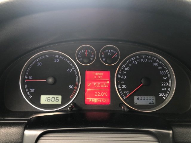

Mustafa Arıkan
Yağ filtre bakımı
300.000km
Liqui Moly Toptec 4200 5lt 1000₺
Bosch Filtre Seti 580₺
CeraTec 410₺
Toplam 1990₺’ye bakımı kendim hallettim.
