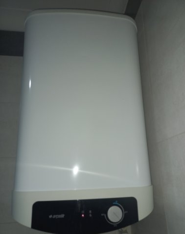

Bunu 6 -7 yıldır kullanıyoruz. Ne bakım ne birşey yaptırmadık. Hep bu ayarda tutarım. Bazen kışın eco ya çıkartıyoruz. O da banyodan 25 dk önce. 4 kişi ard arda kullanmayacaksa ecoya da gerek kalmıyor. Memnunuz bir sıkıntı çıkartmadı  sistemde hidrafor da var baya basınçlı. Yine de ne patladı ne birşey. Tahliyeden su atmaya başladı geçenlerde o da biri hidraforu sona yaslamış ondan.

Arçelik.
Kireç filtresi falan da takmadık yazmayı unutmuşum ve muazzam kireç var bizim sularda. Ayda bir limon tuzu ya da sirke kaynatıyoruz ketılda. Öyle kireç topluyor.
