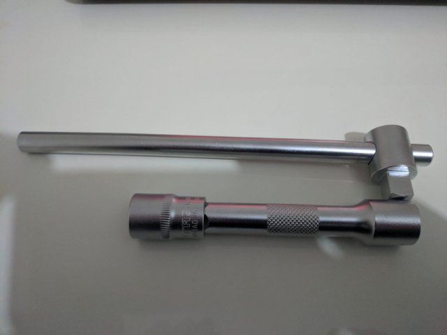

Eskiden tabanca ile de sıkılsa 4 kollu ile sökerdim. Şimdi boru takmadan sökülmüyor. Tabancalar da gelişti.
4 kollu ile hem el hem de ayakla basmaya rağmen açılmadıklarını görünce tedbiren şunu aldım. Ucuna da boru takıp ancak açılıyor.
