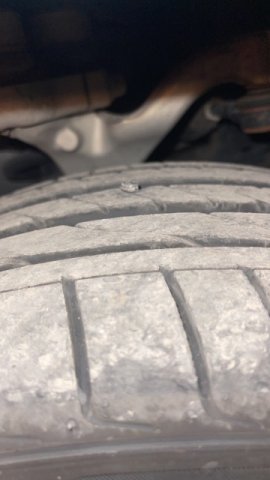

Koca oğlana jant lastik - pek yakışmadı ama -aldım sanayiden çıkmadan tekere vida battı :( sıfır lastik telef oldu.
Bugünde ufaktan gazlarken çuff diye bir ses ardından foşurtular peşpeşe geldi, conta patlamış :) .
  • 3 hafta sonra...

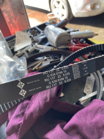

Nefret ettiğim, kayış bölgesinden gelen gıv gıv sesi için gemileri yaktım gittim sanayiye. Ford marka triger kayışı, ford marka devirdaim takılmıştı yaklaşık 35 bim km önce.
Aracı lifte kaldırdık, baktık ki devirdaimden su sızdırıyor, şans işte, araba masraf edeceğimi hisseder bende ?
Ina Shaeffler marka triger seti, SKF marka devirdaim aldım parçacıdan. O sesten o kadar nefret etmiştim ki, youtube da triger sente videoları izleye izleye kendim değiştirecek kadar öğrendim.
Pür dikkat ustayı izledim triger değiştirirken, üç beş kere sağlamasını yaptık sentenin birlikte. Açtığımızda kapağı tam sentede değildi, milimetrik bir kaçıklık vardı, usta kaçıklık yok dedi ama vardı, çok hassas bir işlem istiyor duratec motorlar.
Gaz kelebeğini de temizlettim, mis gibi oldu.
Rölantide motor kulağı bozukmuş gibi titriyordu, şu an pürüzsüz oldu rölanti.
Kayışta ses kalmadı.
Devirdaim su kaçırmıyor.
Daha da elletmem trigeri, ellettme zamanı geldiğinde Ford marka taktırmam, ne kayışı ne de devirdaimi. Muhtemelen replika ürün çok var piyasada Ford ya da Otosan adı altında.
Ina ve Dayco gayet güzel markalar.

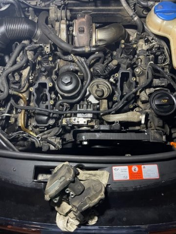

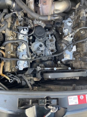

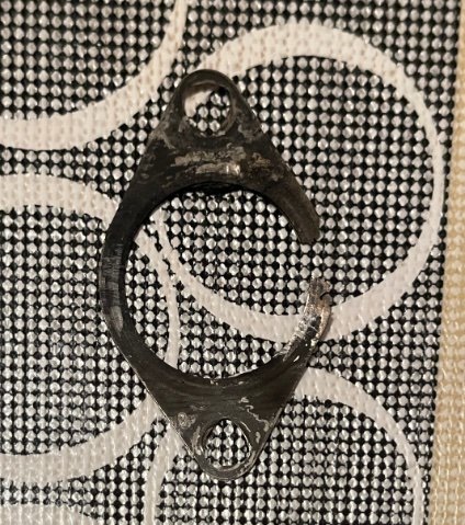

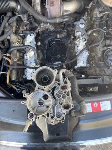

Hafif egzoz kokusu vardı egr valfini söküp temizlemek lazımdı orayı da sökelim burayı da sökelim derken komple sökmek zorunda kaldım. Açıldı açıldı ortada ki bütün contaları yenileyelim dedim sebepsizce ? 7bin lira conta setine para ödedim ? yağ soğutucu sökülürken yağ kanalına su giriyor o yüzden yağda değişmesi gerekiyor 2bin TL de yağ ve filtresine para ödedim. Yaklaşık 5 litre de benzin harcadım temizlik için (tabancayla sıkınca çok sarfiyat oluyor). Soğutucuyu değiştirmedim çünkü orijinalini bulamadım ama o-ring ve tüm contaları servisinde var. Yaklaşık 3 haftada boş kaldıkça yaptığım için işçilik ücreti çıkmadı ?.

Selim Bilgin
Furkan Bakırel yazdı:
koku gitti mi peki?
Furkan Bakırel
Selim Bilgin yazdı:
koku gitti mi peki?
Şuanlık yok gibi ama yine egzoz gazı göz yakıyor ? ve yine emme manifoldu eşik değeri minimum değer aşıldı gibi bir arıza kodu atıyor ara ara .

Selim Bilgin
Şuanlık yok gibi ama yine egzoz gazı göz yakıyor ?.
Ben EGR’yi sıfır taktım, enjektörler de yeni, koku yine var kapalı otoparkta. Çok değil ama ben alıyorum.

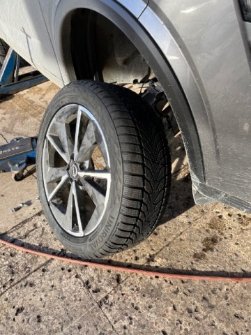

Kışlık lastiklerini taktırdım.
