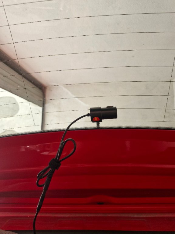

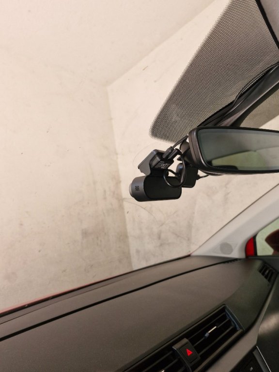

Yakup Kocaağa 14 Haziran Paylaş 14 Haziran Merhabalar bugün ddpai n5 dual gps kamerayı aracıma montaj yaptım radarı çok iyi çalışıyor araca yaklaşmalarda ve sarsıntılarda park modunda devreye giriyor yolda deneme fırsatım olmadı obd ile montajı çok kolay 1 Yorum bağlantısı

Erman Uzun 24 Ağustos Paylaş 24 Ağustos Yakup Kocaağa yazdı: Merhabalar bugün ddpai n5 dual gps kamerayı aracıma montaj yaptım radarı çok iyi çalışıyor araca yaklaşmalarda ve sarsıntılarda park modunda devreye giriyor yolda deneme fırsatım olmadı obd ile montajı çok kolay Arka cam buğu olunca ısıtıcı devreye girmesi sorun olur mu Yorum bağlantısı
