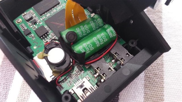

şöylemi, içinde 2 adet 2.7V 3.3F Pil Kondansatör varmış
Serveeet bunlar olurmu, kendim hallederim :)
Doğru 2.7x2 5.4V oluyor. Bios pilini de değiştir derim tarih sifirlayinca eski kaydı silemiyor kart şişiyor bu sefer.

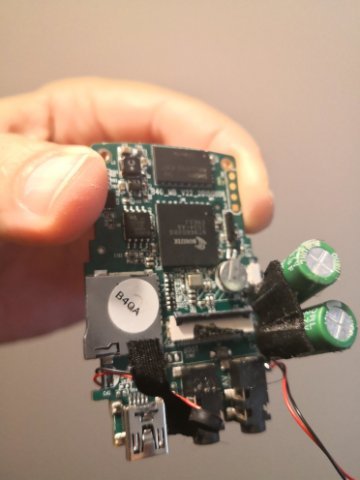

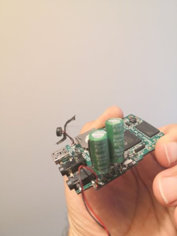

evet dağıttım, dediğin gibi içi, çarşıda arayaım hele, pil ne acep çok ufak yav
IMG_20230726_184403.jpg.a8d23257ff52d41723c517ca155d05c9.jpgIMG_20230726_184413.jpg.5e72eb30bccddcc666ec6b74c3b7f68e.jpg
Ali Cihangiroğlu yazdı:

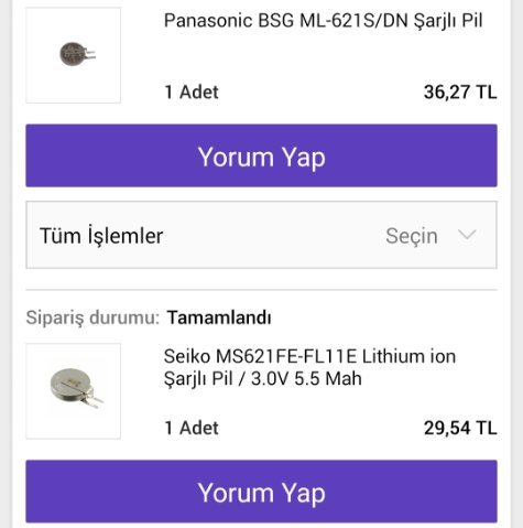

2 çeşit var. Markanın yanında pil kodu yazıyor.

Aynen ürün bu. Seri bağlı iki tane 2,7 V 3,3 F  kapasitör var.
Pil de Seiko vardı benimkinde, geçen onu da değiştirdim.

Yazana kadar adam içinden geçmiş kameranın. Kondansatör ayakları sağlam lehimli. Söküp takarken dikkat et. Bord yolu kopmasın. Paketi çok ince
