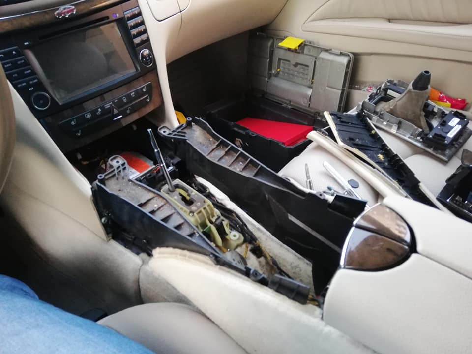

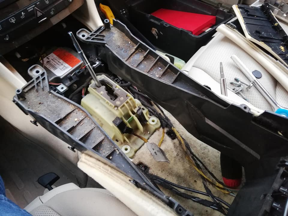

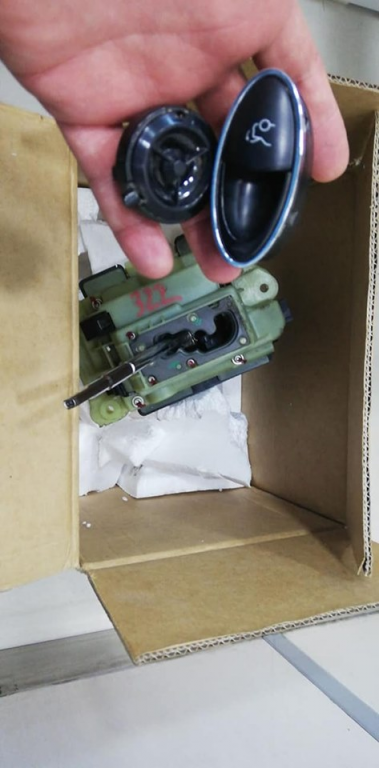

Yazmadan geçen zamanda vites kulesi arızası yaşadık. Kontağı açınca aracın beynine hangi viteste olduğunun bilgisi gitmiyordu ve ekranda seçtiğimiz vites görünmüyordu. Bu sebeple araç hiç marş basmıyordu(ara ara). Yani çalıştırabilmek için P veya N ye aldığım halde ekranda seçili vites kısmı boş duruyor, hiç bir harf görünmüyordu. Önce akü sanmama rağmen makineye bağladığımızda arızanın vites kulesinde olduğunu gördük. İstanbuldaki çıkmacılar 1300 tl isteyince Konyadan 600 (ya da 650 geçmiş gün) liraya parçayı bulup aldım. Yanında bir adet içerden bagaj açma tuşu(+100 tl) ve bir adet kapı tweeteri ile(+100 tl)
Parça elime geçince ve youtubedan nasıl değiştirebileceğine dair çoklarca video izleyince, yapar mıyım olur mu acaba derken parça değişim işine bir anda giriverdim.

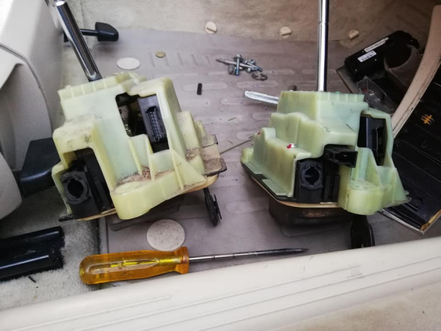

Üstteki fotoğfta vites kulesine ulaşılmış gibi görünse de kol dayama ve o kısım komple söküşmeden kule yerinden sökülmüyor.
Parçayı söktüm, sağlam ve arızalı olan :) (aldığım kulede fazladan bir soket var, donanım farkı sanırım)
Değişimi 1 saat içinde yardımsız yaptım, deneme sürüşü de sorunsuz geçti işlem bitti.

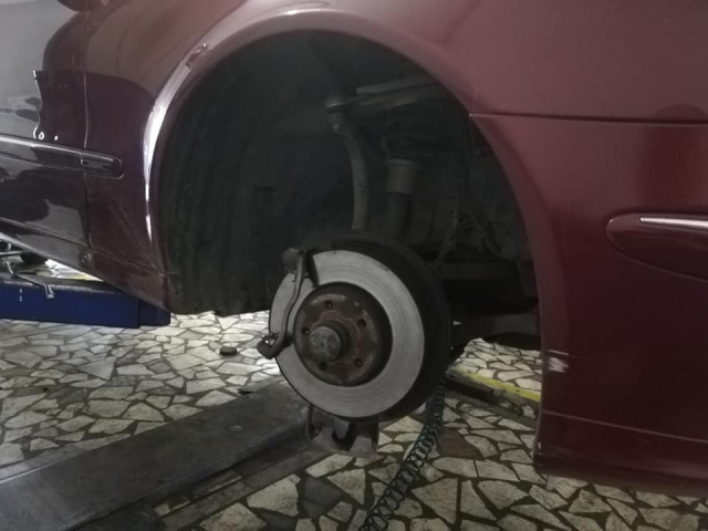

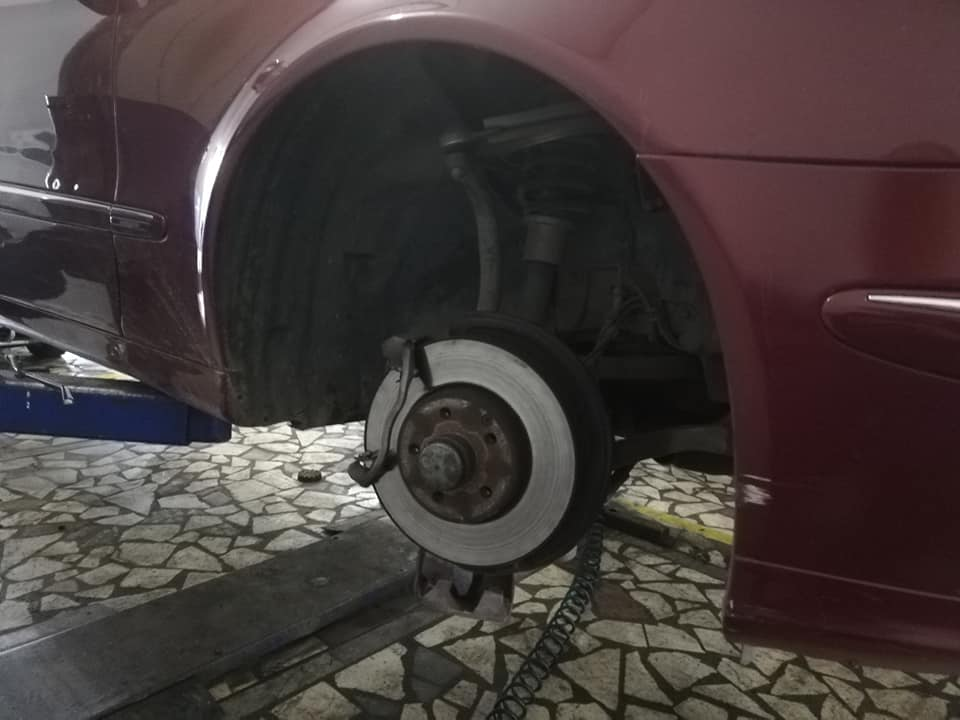

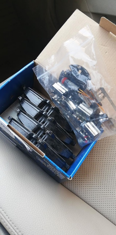

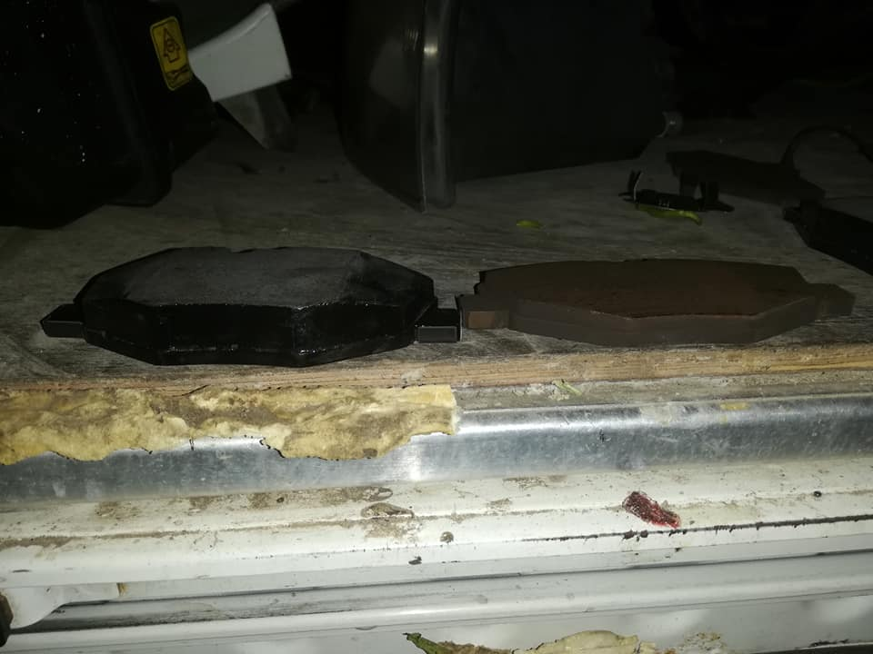

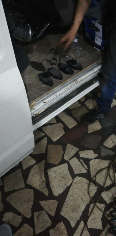

Frene basınca yay sesi gibi bir ses gelmeye başlamıştı. Ön balataların bitmeye yakın olduklarını gördük ve parçacıdan 250 liraya Hella- Pagid marka ön fren balatası aldım. Arkadaşlarımı da görmüş olurum diyerek Herford Ataşehire gittim ve balatları da orda değiştirdim, fıstık gibi oldu. Yay sesi falan da kalmadı.

Sağol Harun gerçek mi diyorsun? Ben bu marka balata olduğunu bile bilmiyordum esasen. Parçacı ısrarla bunu tavsiye etti diye aldım, 200 liraya da Bosch marka vardı, o da Bosch yani, adam bunu al dedi. Kullanımı çok yumuşak geldi bana.
Harun Kocaçalışkan
Önder Özcan yazdı:
Yok ya bosch mosch hikaye kalır. Adamlar sadece balata ve fren üretiyor işleri bu.
