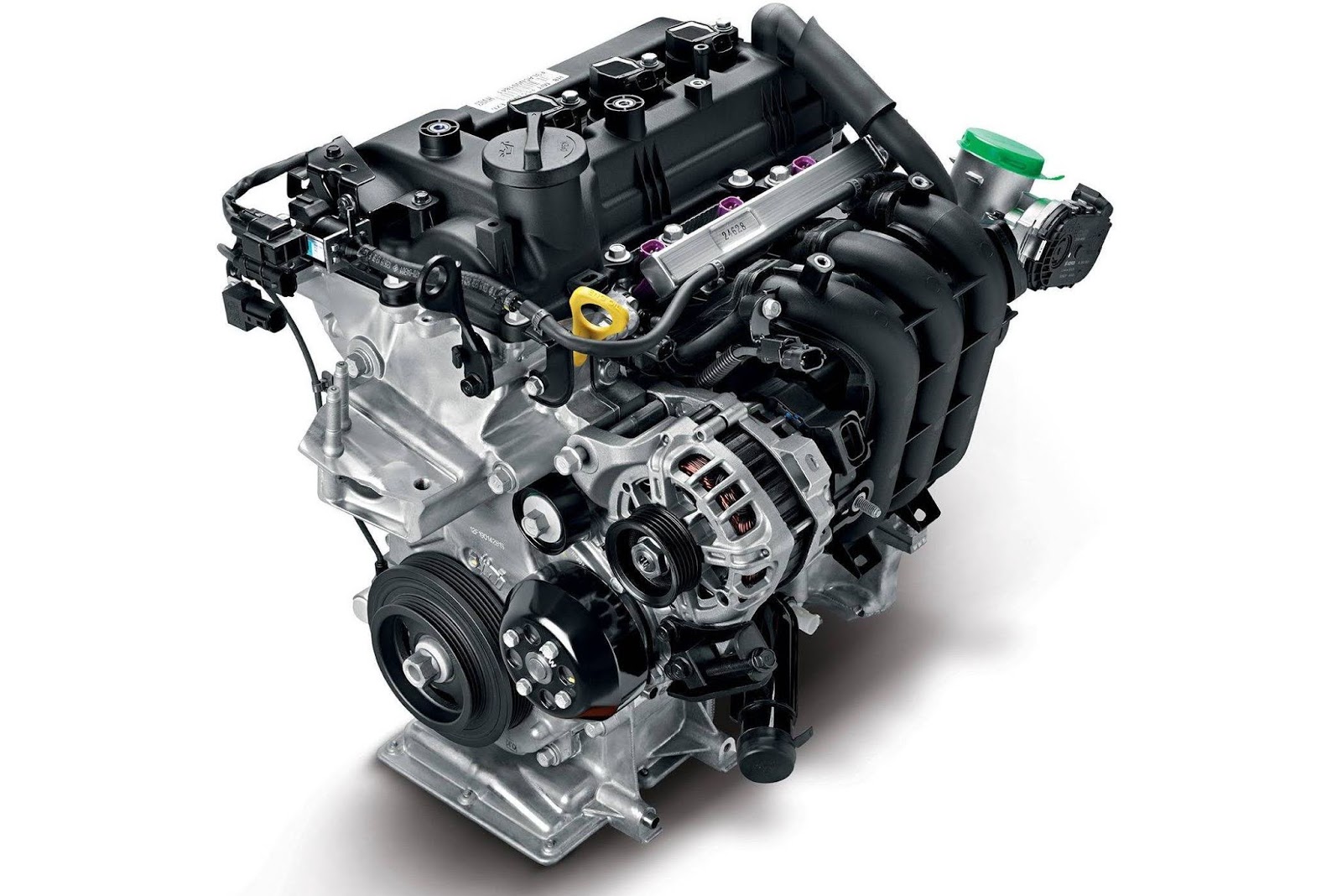

Motorunuz çok küçük, sürtünen parça sayısı çok az. Silindir başına 4 subablı, 3 silindirli, üsten çift eksantrikli ve değişken zamanlamaya sahip.  3500 devirde 90 Newton torkumuzu, lastiklere iletebilmek için ise 5 ileri manuel şanzımanımız var.

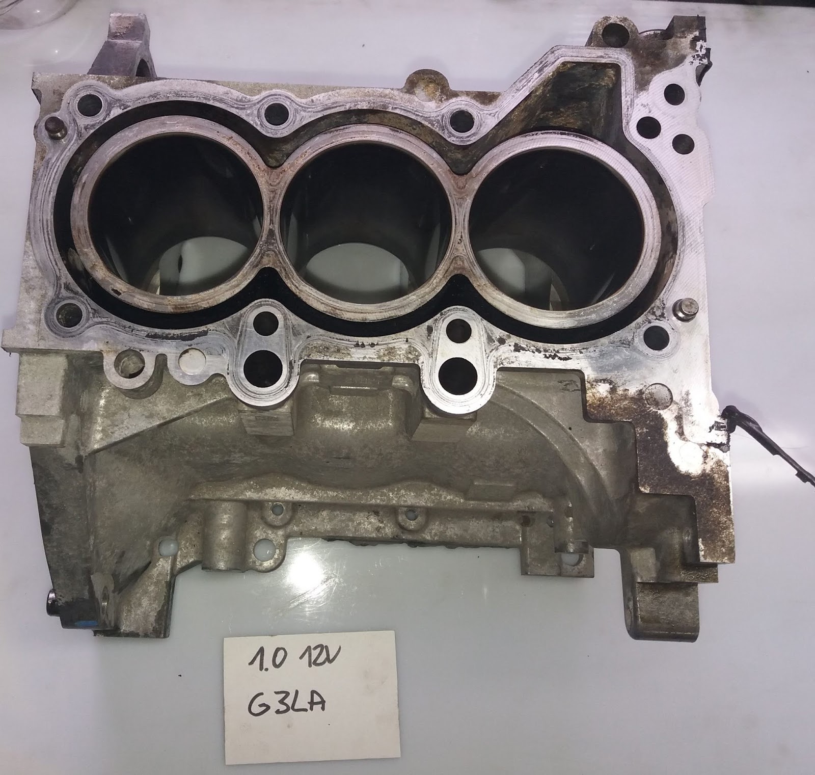

3 Silindirli Motorumuz
Hypermile projemizde, yakıtımızı daha verimli kullanmak esas olduğundan bu hedefe ulaşmaktaki en önemli maddelerden biride motorumuzdur. Yapılan araştırmalarda en verimli motorlar genel olarak 3 silindirli motorlar olarak karşımıza çıkar.  Kullandığımız 1,0 kappa motoru geçmişte 1,1 litre olup 4 silindirli bir yapıdaydı.
Koreli mühendisler, motoru geliştirip 3 silindirli modeli çıkardıklarında bazı güzel veriler ortaya çıkmıştı. Motorun ağırlığı %10 azalmış, yakıt verimliliği %3 ile %5 oranında artmış, üretim maliyeti  %9 aşağı çekilmiştir. Optimize edilmiş silindir kolları oldukça hafiftir. Subap yayları 11 mm’de optimize edilerek düşük devir bandında %1 oranın yakıt ekonomisi sağlanmıştır. Her biri 163 gram ağırlığa sahip pistonlar ise %0,5 oranında verimliliği artırmıştır. Motorun değişken subab zamanlaması %3 yakıt ekonomisi sağlamıştır. Motorun Alternatör yönetim sistemi koşullara bakarak devreye girerek %1,5 yakıt ekonomisine katkı sağlamaktadır.
Lpg tüketimi esnasında %5 daha fazla güç üretip, daha az karbon dioksit salmaktadır.  Motor sadece 74 kilo ağırlığındadır.
Peki, 3 silindir ile 4 silindir arasındaki avantaj ve dezavantajlar nelerdir. En önemli etkisi yakıt ekonomisi. Aynı kapasiteye sahip 3 ve 4 silindirli motorlardan, en verimli olanı 3 silindirli motor olacaktır. 3 silindirli motorda 1 silindir eksik olması, onu daha az sürtünme kaybı yaşatacaktır. Metalin metale sürtündüğü kısımlar daha az olacağından, motorun bu sürtünmenin üstesinden gelmesi daha kolay olacaktır.
Hareketli parçaların azlığı mekanik bir avantajdır.  Motor ağırlığı azalacağından, otomobilin genel ağırlığını düşürmektedir.  4 silindirli i10 1036 kilo iken 3 silindirli i10 1008 kilodur.  Peki, 3 silindirlinin kötü yanları yok mu? 4 silindirli motorlar her 90 derece krank dönüşünde bir güç üretirken, 3 silindirli motorda bu durumda her 120 derece krank dönüşünde güç üretimi anlamına gelmektedir. 4 zamanlı bir motorda 3 silindir olması aracın ateşleme sırası arası boşluklarda kaba bir ses çıkarmasına sebep olur. Motor bu aradaki 40 derecelik boşluğu volanın dönme momentumu ile aşacağı için daha fazla devir ihtiyacı vardır.
 Düşük devirlerde nispeten daha çelimsiz karakter sergilemelerinin sebebi de budur. Ayten ile yaptığım pek çok denemede 1500 devir altı 2 nci vitesten sonra kullanmak mümkün değildir. 3ncü viteste vuruntu yapmaya başlar.

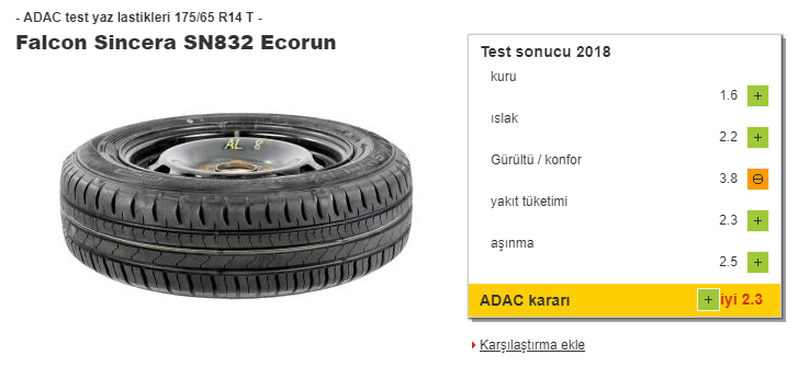

Lastiklerim 175 65 R14 ölçüsüne sahip. Fabrikasyon lastikleri Continental  Ecocontach 5. Almanların meşhur ekonomi lastiği, fakat son testlerde su koyuverince, Almanların meşhur Adac tarafından test edilen Falken Snecra Ecorun sn832 lastiklerine geçtim. Aracın lastik hava basınçları çok önemli.  Yakıt ekonomisi öncelikli lastikler ile yakıt verimliliği öncelikli lastikler arasında 1 ile 2 litre arasında bir yakıt tüketim farkı olmakta. Ekonomi lastiği kullansanız bile fabrika ayarlarında hava basılmaz ise tüketim ciddi artabiliyor. Örneğin 0,5 bar eksik hava basmak 1 – 1,5 litre arasında tüketimi artırmakta. Hypermiler sürücü lastik basınçlarını düzenli olarak kontrol eder. Bu işin bir diğer hilesi ise lastik basınçlarını normalden yüksek basarak tüketimi 1 – 0,5 litre arasında düşürmek mümkün. Bu tip değişikliklere sebep olan lastiklerin yuvarlanma direncidir. Normal lastiklerin yuvarlanma direnci katsayısı 0,02 olarak kabul edilir. Hyundai i10 gibi küçük ebatlı ve ekonomi odaklı lastikler kullanır. Lastiğe uygun hız sembollüde seçilirse, hafif bir otomobilde yuvarlanma direnci katsayısı 0,009 kadar düşmektedir.
Lastiklerin yuvarlanma direnci katsayısı, hızınız artıkça artar. Ekonomi odaklı lastiklerimde 80 – 120 km/h hızları arasında 0,009 ile 0,011 arasında değişmektedir.
Aynı ebatta olup, farklı hız sembollerine sahip lastiklerde bu direnç katsayısı farklılık gösterecektir.  Saate 80 km hızı temel alırsak, 91T sembollü lastik 0,009 katsayıya sahip iken, 91V tipi lastik 0,010 katsayısı, 91W tipi lastik 0,011 katsayısına sahiptir. Saate 80km/h hızı tutmak için seçtiğimiz bu üç lastik arasında 91T 9 beygir, 91V 9,5 beygir, 91W 10 beygir güç çalacaktır. Aracınıza doğru lastik seçimi önemlidir.

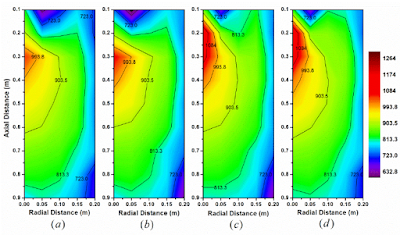

Temperature-contours-with-the-addition-of-alumina-nanoparticles-suspensions-of-various.png
Alev sıcaklıları bakımından LPG fazlasıyla yüksek sıcaklığa sahiptir. Benzin -65 derecede parlama noktasına istinaden, LPG parlama noktası -104 derecedir. Lpg yanma odasına Gaz halinde püskürtüldüğünde Benzine istinaden ateşlenmesi için daha fazla voltaja ihtiyacı vardır.
Hyundai i10 1,0 Kappa motoru her ateşlemede 1980 derecelik alev sıcaklığına katlanmak zorundadır. Alevin sürekliliğinin milisaniyelerle ölçüldüğünden, ortalama bir sürüş esnasında katalizör sıcaklığını 850 derecedir. Bu sıcaklık, uzun süreli rampa tırmanışlarında 1000 dereceyi aşmaktadır. Alüminyum erime sıcaklığı 670 derecedir. Motor üreticileri blokları yaparken saf alüminyum kullanmaz. Alüminyum alaşım üretiminde, demir, manganez, silikon, magnezyum kullanılmıştır. Bu maddeler, erime sıcaklığını yukarı taşımıştır. Alüminyum çok iyi bir sıcaklık ileticidir, demir bir bloğa göre sıcaklığı üç kat hızlı iletir. Koreli Mühendisler bu motorun yağlama sistemine çok güvenirler. Motor yağı, sürtünen yüzeyleri kayganlaştırmakla beraber bloku soğutmak içinden kullanılır. Bu sebeple motorun 3 litre motor yağı kapasitesi vardır. Motor yağımızda soğutmak için 4,7 litrelik soğutma sıvısı motorun kanallarında dolaşmaktadır. Soğutma sıvısı olarak tamamı yeşil renkli organik antifriz kullanılmaktadır. Her silindir etrafını saran su gömlekleri içinde çalışır.

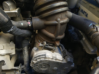

Warm Intake System yani Sıcak Hava Emme sistemi

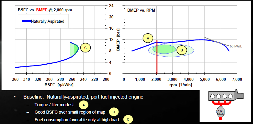

Alman üsülü Hypermil yani ECO-Fahrt, Motorun Özgül yakıt tüketimini esas alarak yüksek vitesde yüksek motor yükü temasıyla yapılan bir çeşit  seyir şeklini içinde barıdırır. Eco-fahrt’a rampa çıkarken sizi vites küçültmek yerine gaza %75 daha fazla basmanızı anlatırlar. “Brake Specific Fuel Consumption” özgül yakıt tüketimi anlamına gelir.  Motoru labratuar ortamında dynoda yük altında ölçülmüş tüketim verileridir. 1 kw güç için, gram/saatlik yakıt tüketimi ile hesaplanır. Eski nesil bir motorda bu değerler en ekonomik durumda 2 barlık basınçta 2000 devir 375 gram / saat olarak ölçülmüştür. Kappa gibi motorlarda ise değer, en ekonomik koşulda 260 – 270 gram / saat ölçülmüş.
1997 yılında üretilen mpi teknolojisine sahip Skoda Felicia 1.3 motoru üzerinden gidelim. Bu makine 4 silindirli, üsten 2 subablı, Bosch çok nokta enjeksiyon sistemine sahip. 5000 devirde 67 beygir, 3250 devirde 100 newton tork üretiyordu. Bu motorun en ideal özgül yakıt tüketimi 3000 devirde %90 motor yükünde 270 olarak ölçülmüştür.  Bu araç 900 kilo ağırlığa sahip kasayı 6,7 litre yakıt tüketimi ile taşımakta.  2011 teknolojisi taşıyan Hyundai i10 Kappa 1.0 motoru ise, 6200 devirde 69 beygir güc üretirken 3500 devirde 90 newton tork üretmektedir. Yine aynı şekilde Kappa 1.0 motorun Özgül tüketim değeri kw başına 270 gram saat olarak çıkmaktadır. Hacim olarak %30 daha büyük, bir silindiri fazla olmasına rağmen aradaki teknoloji farkı verileri dengeliyor. Ekonomik motorlarda 10 yıllık gelişme çarpıcı.
Hyundai i10, birde lpg olduğu için bahse konu yüksek vites yüksek yükte ilerleme işi biraz sıkıntılıydı. Zaten Lpg gibi harlı yanan bir yakıtı tüketiyoruz. Üstüne düşük devirde yüksek yükte motoru yürütüyoruz. Bunu yaparken motorun soğutulması konusunda hiçbir sıkıntı yaşamıyoruz. 2500 devirde saate 80 km hızla tırmanırken pek çok deneme yaptım, tek bir sıkıntı daha yaşanmadı.
bergfahrt_d.jpg__350x250_q85_crop_subsampling-2_upscale.jpggangwahl_geschwindigkeit_d.jpg__350x281_q85_crop_subsampling-2_upscale.jpg
Özgül yakıt tüketiminde ekonomi tutturmak zor ve çok küçük bir alanı kapsıyor. 2000 - 3000 devir arasında motorun %75 %80 arası bir yükte tutulması gerek. Motorun bu yük ve devirde ürettiği güç yüksek ve her zaman ihtiyaç duyulan bir şey değil. Bu devir bandında üç silindirli motorun yükte kalması, özelikle indüksiyon bobinleri için zorlayıcı bir faktör olmuştu. Yüzde %80 yükle ile %7 eğimli bir rampayı 5 dakika tırmanmak ateşleme sistemine büyük streste bırakıyordu. Sıcak güneşin altında kavrulan kumun üzerinde çıplak ayak ile ağır adım yürümeye benzer. Yüksek miktarda yanma odasına dolan LPG gazı, indüksiyon bobinlerini zorladığından kısa süre aralıklar iki bobini bozduk. Son bobinimi 2000 devirde 60 km hızla dik bir rampayı tırmanırken kaybettim. Tüketim 100 km'de 4 litreye düşmüş olsa da, kazanılan verim kaybedilen parçaya değmemiştir.
